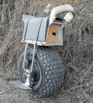

Привет фанам моноколес.
Начинал с освоения KingSong 16s. Отличное колесо для твердого ровного грунта. Но на песке и щебенке едет плохо.
Захотелось широкое и мягкое колесо для катания "вне асфальта".
Собрал первую версию.
Шинка 18х9.5
Мотор 2 кВт
Батарея  60В (64 элемента 18650)
Контроллер Вектор
Педали KingSong
Остальное - самопал из подручного хлама.
Плюс - колесо поехало.
Минус - продольная устойчивость слабая. Резкое ускорение или торможение легко продавливают колесо и вперед, и назад. Без резких движений - норм.. Вожусь с настройками. Пока что увеличение жесткости в контролере влечет крупную вибрацию на месте - "судороги"..)) ..удачный компромисс  не нашел..

Несколько дней уличных испытаний.

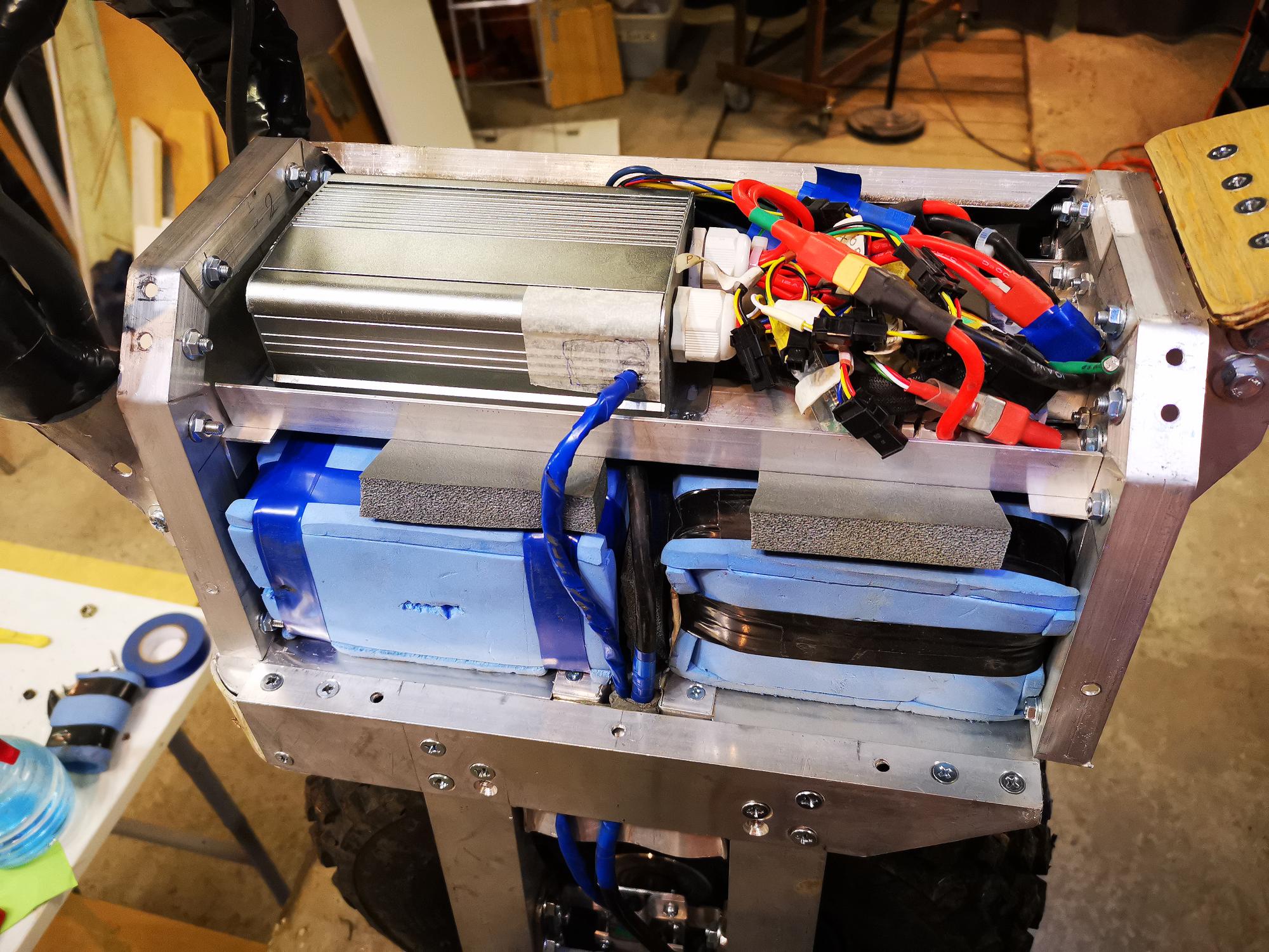

Ящик с батареей и контроллером по первости был  параллелепипедом и сильно упирался в колени изнутри. Теперь я сделал его усечённой пирамидкой, завалив края. Эргономика стала вполне приемлема. Можно ехать сидя или стоя.
Разумеется, стоя контролировать колесо намного удобнее, коленями легко придержать его при разгоне и торможении, при возникающей вибрации (на некоторых режимах). Практически не возникает воблинг (расколбас) ну или очень легко гасится.
Зачем тогда вообще ездить сидя?
Конструкция шаткая, непроверенная, с каждым новым режимом  могут возникнуть сюрпризы, в основном с продольной устойчивостью. Сесть при новых настройках и начать движение, бороздя ногами по земле  очень удобно. Если первые метры пошли нормально, ставлю ноги на педали, если дальше едется нормально - встаю. Также можно преодолеть проблемный участок, скопление пешеходов или машин, в сидячем положении, ноги по земле с любой малой скоростью - безопасно и народ не пугается.
Трудно представить, как бы я начинал без возможности сесть... По первости (неотрегулированности) вставать было просто страшно..)))
Но теперь базовые установки более менее найдены. Накатал первые три десятка километров по гаражам.
Результат получен - оно действительно поехало! Я совсем не был в этом уверен изначально..))))
Однако не все так гладко.
Мощность
Ощущения странные. Не покидает мысль, что подо мной не 2 кВт, а каких-нибудь 500Вт..
Педали мягкие. Колесо иногда продавливается, причем без больших усилий. В неспешной и равномерной менере по асфальту можно ездить неограниченно. На видео видно. Но я же не для этого делал колесо..)))
Не лишне сказать, что приемы езды у него все-таки свои, и колесо нуждается в освоении даже при имеющихся моноколесных навыках
Вибрация
Все коэффициенты, влияющие на жесткость задраны на максимум, чтобы сделать его жестче на скорости. При этом на месте колесо на грани срыва в «эпилепсию». Гасится прижатием колеса к земле. Стараюсь избегать режимов, где оно само начинает трястись. Но если оно успокоилось и стоит неподвижно, и тут его качнуть - чаще всего начинается крупные судороги. Режимы, где оно не трясется - слишком мягкие на ходу.
Скорость
Теоретически СитиКоко на этом двигателе и такой же батарее разгоняется более 50 кмч, а у меня конструкция намного легче.
Однако ехать более 20 кмч на «ватном» колесе страшно.
Если на КингСонге педали идут как по рельсам, и с них можно разве что свалиться вперед, то здесь ощущение, что тебя вперед ничего особенно и не держит. Так и было несколько раз. Качнул педали вперед - и полетел.. перед колесом.
На продольно неровной дороге  колесо может вместе с неровностью резко качнуть вбок - на высокой скорости - гарантированное падение. Особенность широкой покрышки, полагаю. Если это произойдет сидя - гарантированный «расколбас» и падение.
Ручка
Приделал ручку из алюминиевой полосы, обернул ковриком. Сначала посожалел что хлипко, потом понял, что это находка. Колесо в большинстве падений приземляется на эту ручку, она сгибается и отлично амортизирует удары -  батарея и корпус не страдают. Ручку после падения выправляю руками обратно..

Гироскоп вынес ближе к колесу и сделал новый ящик.
Трясучка ушла, ПИДы можно поднять, колесо, наконец, стало жёстким...

Вторая батарейка заняла свое место в корпусе..)))
...и плечо после операции почти как новое...)))
На сенокосе и на песке:
https://youtu.be/njGUwRGO-oo
https://youtu.be/avGmjeeSOJQ
Тянет с двумя батареями намного лучше, максимальный ток в настройках 60А.
Однако, похоже, иногда требуется больше..)))

Две батареи суммарно 1680 Wh (26 Ah)
Цитата: Leo8 от 29 Апр. 2021 в 09:25Как управляемость и динамика у колеса?
Управляемость на малых скоростях отличная, на больших - чрезмерная устойчивость на курсе и следование профилю дороги. На косогоре сносит вниз.
Песок - самый приятный и беспроблемный грунт. Сопртивление не даёт набрать большую скорость, кренить колесо несложно, если что - падать мягко, конкурентов ваще  нет..)))))
Не знаю, что рассказать про динамику..
2 кВт набирают скорость адекватно мощности..  В песке - сообразно рыхлости..
Предельные ускорения лежат далеко за пределами здравого смысла..))) пусть испытывают последователи..
