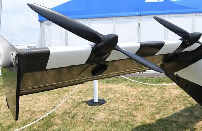

Всем привет! Есть электрический летательный аппарат Opener BlackFly https://www.opener.aero/ (открывать через VPN)
На нем используются движки массой 2кг и мощностью 13кВт каждый (пруфы https://www.sumitbera.com/opener-blackfly-is-future-flying-car/, https://evtol.news/2018/09/01/opener-blackfly-debuts-at-oshkosh/). Нигде не встречал такого соотношения мощности и малого веса!
Также нашел патент на него: https://patentimages.storage.googleapis.com/86/2d/8b/cfc7f87f04a67b/US20150061472A1.pdf
До этого видел движки весом минимум в пять раз тяжелее чем этот.
Скажите насколько реально сделать такой мотор? В чем его особенность?

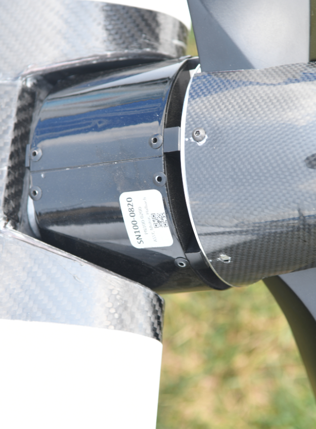

Во первых отвод тепла 1квт+
Во вторых легкий магнитопровод, а значит обороты 20000+
NUBITO
Возможен. У них стоят высокооборотные электродвигатели типа BLDC. 31 кВт они развивают кратковременно в определенных режимах, т.е. на малых скоростях они имеют мощность 3-5 кВт, с увеличением скорости растет мощность, выделение тепла, но так же и обдув, компенсируя нагрев. 8 моторов там не просто так стоят, они по сути распределяют между собой тепло и, т.к. моторы высокооборотные, компенсируют малый момент.
Конкретно по вопросу. Нет, сами такой не сделаете, разве что у вас под рукой есть маленький цех с ЧПУ станками, доступ к материалам и как минимум чертежей данного двигателя и обширных знаний в области электродвигателей и электропривода.

Цитата: Валерий В от 06 Апр. 2020 в 15:25а что значит легкий магнитопровод? Вы в патенте это увидели?
Значит что в электродвигателе "отрезано" лишнее железо не участвующее в работе. Так бы он раза в 1.5-2 больше весил.

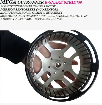

Если вам нужны максимально лёгкие движки, то надо выбирать аутраннеры, двигатели с внешним ротором. Plettenberg когда-то произвели неплохую линейку двигателей-аутраннеров Predator. Например, Predator 25/8. Можно посмотреть в сторону Revolt motors. Но, кажется, контора быстро закрылась так и не раскрутившись. У них, вроде, неплохой моторчик получился RV-120 и очень "сырой" RV-160. https://electrotransport.ru/index.php?msg=464152
Я за импортозамещение. Аналог RV-120 можно изготовить отечественными силами. Если вы остановили взгляд на HPD10(12), то его можно вполне изготовить при помощи отечественных мастеров. Есть примеры на форуме удачного самосбора аналогов такого двигателя. Делается на базе половины статора МК QS205V3 3000. Этот статор аналогичен статору HPD10. https://electrotransport.ru/index.php?msg=1056832 , https://electrotransport.ru/index.php?msg=1037602 .
