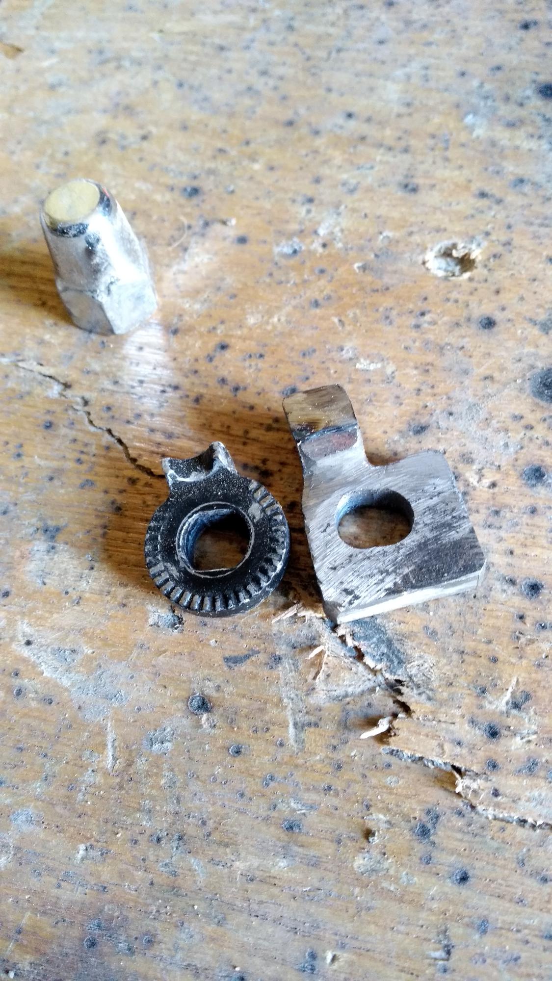

MadX
#9
Вот для сравнения, усилители.
UPD: Гавно мои усилители, провернуло, переключатель выжил, усилители из комплекта крепче оказались. Да напильником и болгаркой сложно сделать ювелирно. Буду другие усилители дропаутов выдумывать.
ЗЫ: Третий день не могу решить проблему почему цепь слетает с передней звезды что идет на мотор. В холостую крутит нормально, как пытаюсь прокатиться тут же слетает да еще и зубы расхерачивает на звезде.
MadX
Короче как выяснилось эта планетарка с 23 звездой и 48 ведущей на циклоне перегревает двигатель на повышенных скоростях. То есть мне теперь нужно переднюю на 32 зуба, и заднюю где то побольше достать.
