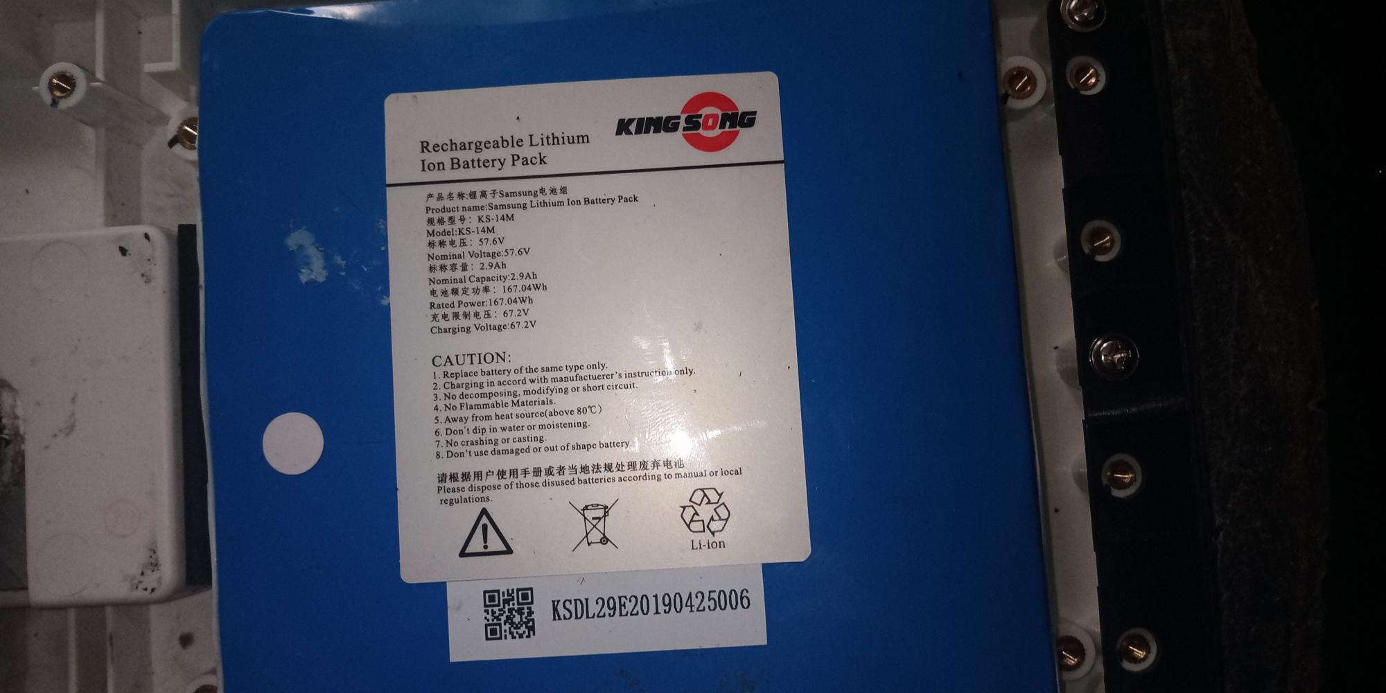

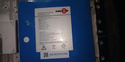

Юрій
Kinsong 14m Фотку аккумулятора вложил так как решил будет полезно другим пользоватилям почитать даные с наклейки. Заводской пока остается, хочу сделать свой второй акум,  по тому и спрашиваю что за 3 провода (+)(-)(?).
kinsong 14M
Ripido
[user]Юрій[/user], там не три провода, а 4. Ошибки и непонимания грозят потерей безопасности акку. Черный земля, красный жирный плюс, синий минус от зарядного порта, красный тонкий для синхронизации срабатывания затвора со второй BMS. Защита от перезаряда должна срабатывать по синему проводу заземления.
