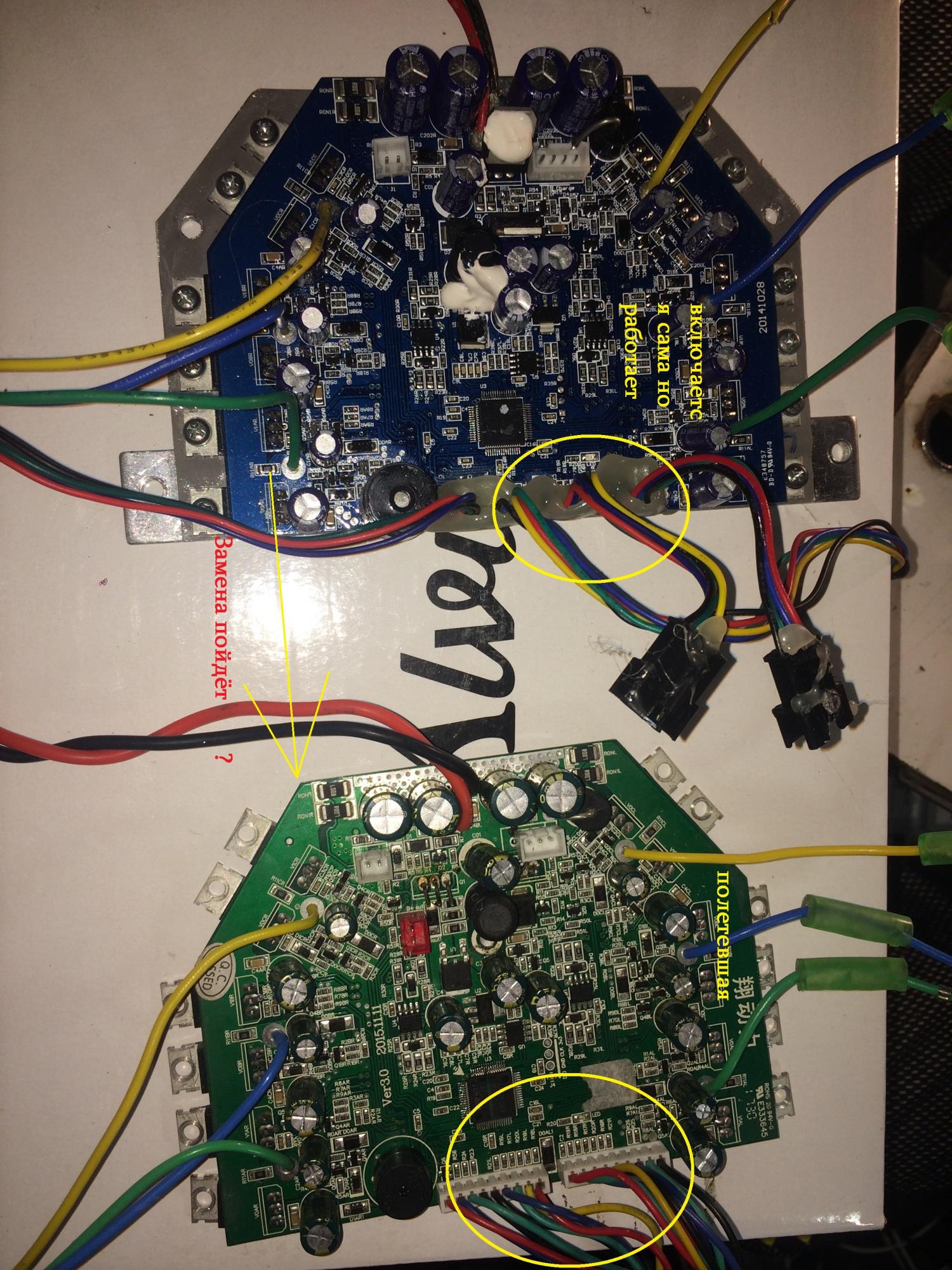

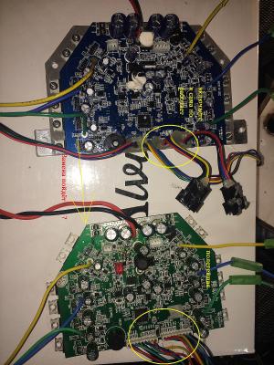

Alexander hihko
Короткое замыкание на нижнем мосту контроллера электродвигателя. Как это исправить сигвей оригинальные ninebot mini подскажите кто знает спасибо
