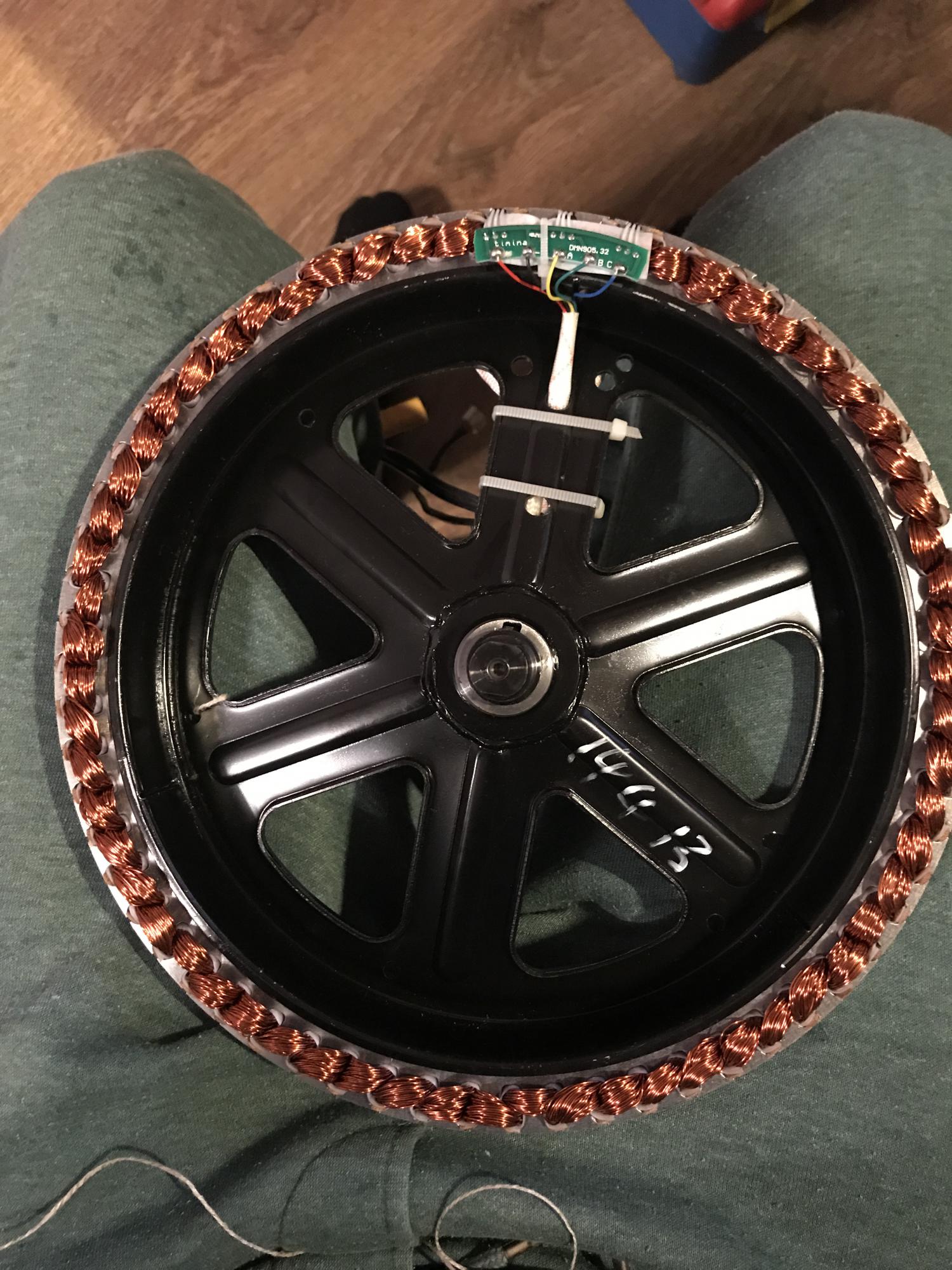

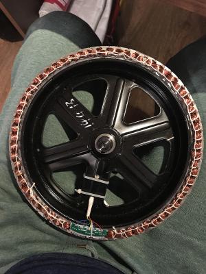

Я сделал ТО перед зимним хранением. Пробег 1600 км, замечаний и проблем не было. Захотелось посмотреть состояние контроллера и его влагозащиту.
Штатная гидроизоляция у KingSong KS-16S но нормальном уровне, корпус и контроллер были чистые.

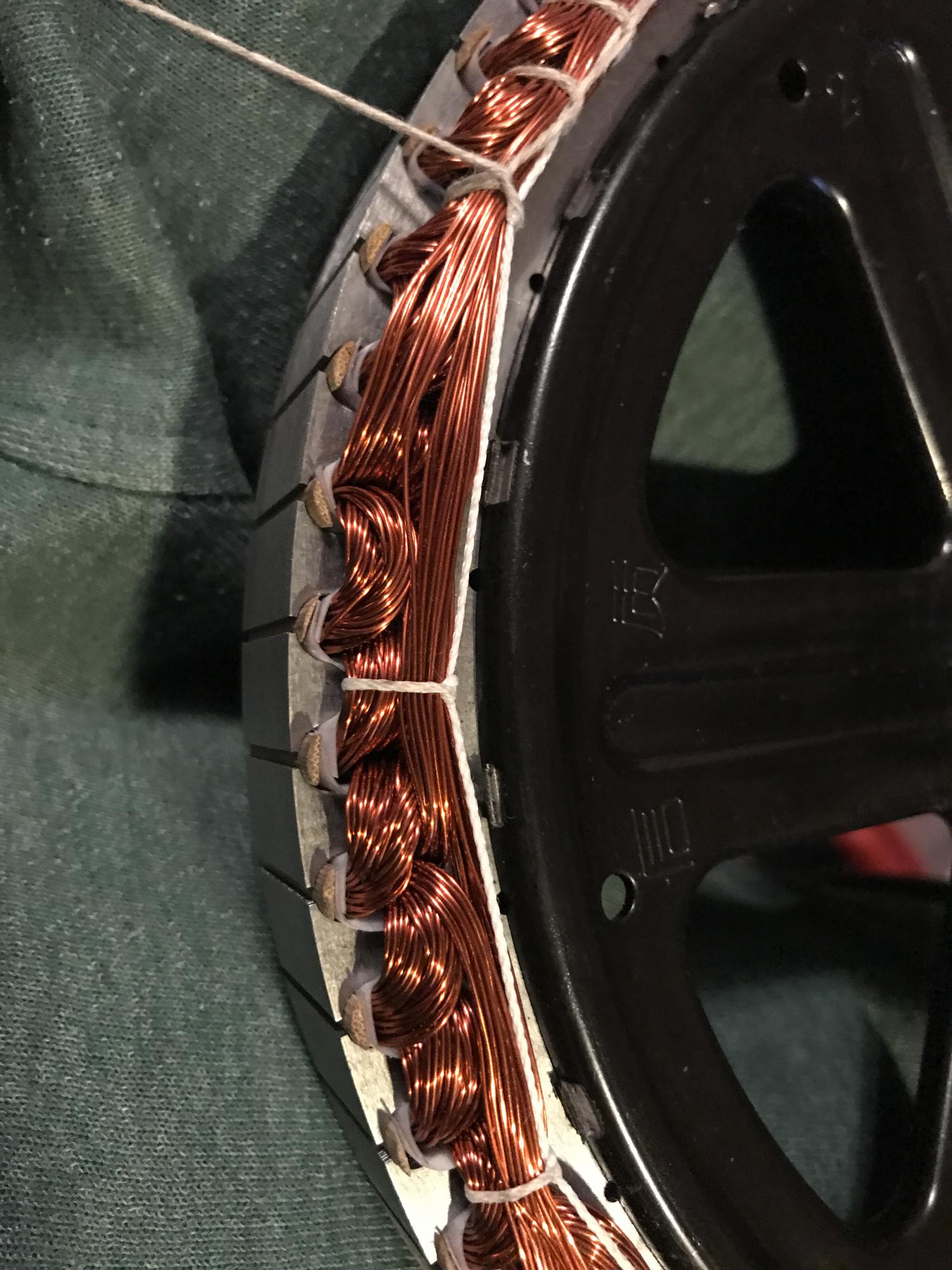

Что делано. Контроллер дополнительно покрыл тремя слоями лака Plastik 71, сделал дополнительный бандаж обмоток двигателя
+ покрыл этим же лаком магниты (что бы не ржавели) и обмотки.
Места сопряжения крышек мотора, для дополнительной гидроизоляции, намазал силиконовым вазелином КВ-3.
Поменял болты в месте крепления стоек к оси на болты повышенной прочности.
Педальный узел чищу и меняю смазку раз в месяц, примерно. Телескопическую ручку смазываю и проверяю болтики, примерно так же.

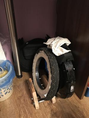

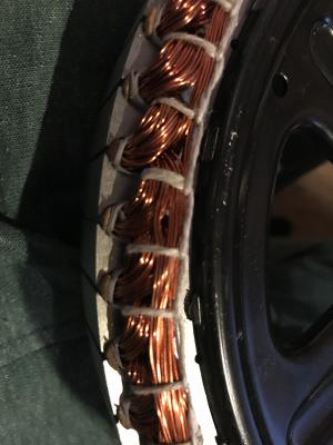

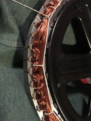

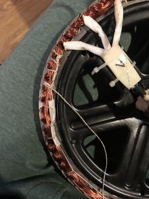

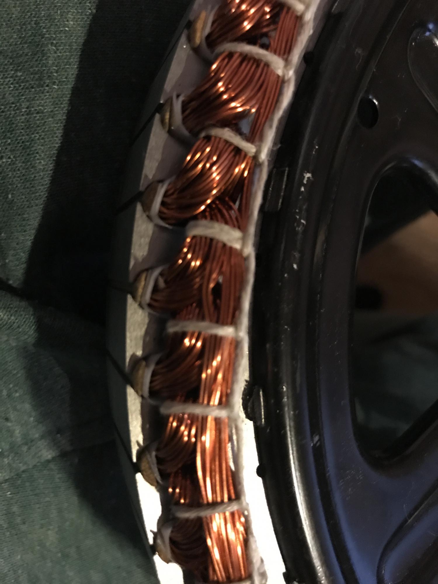

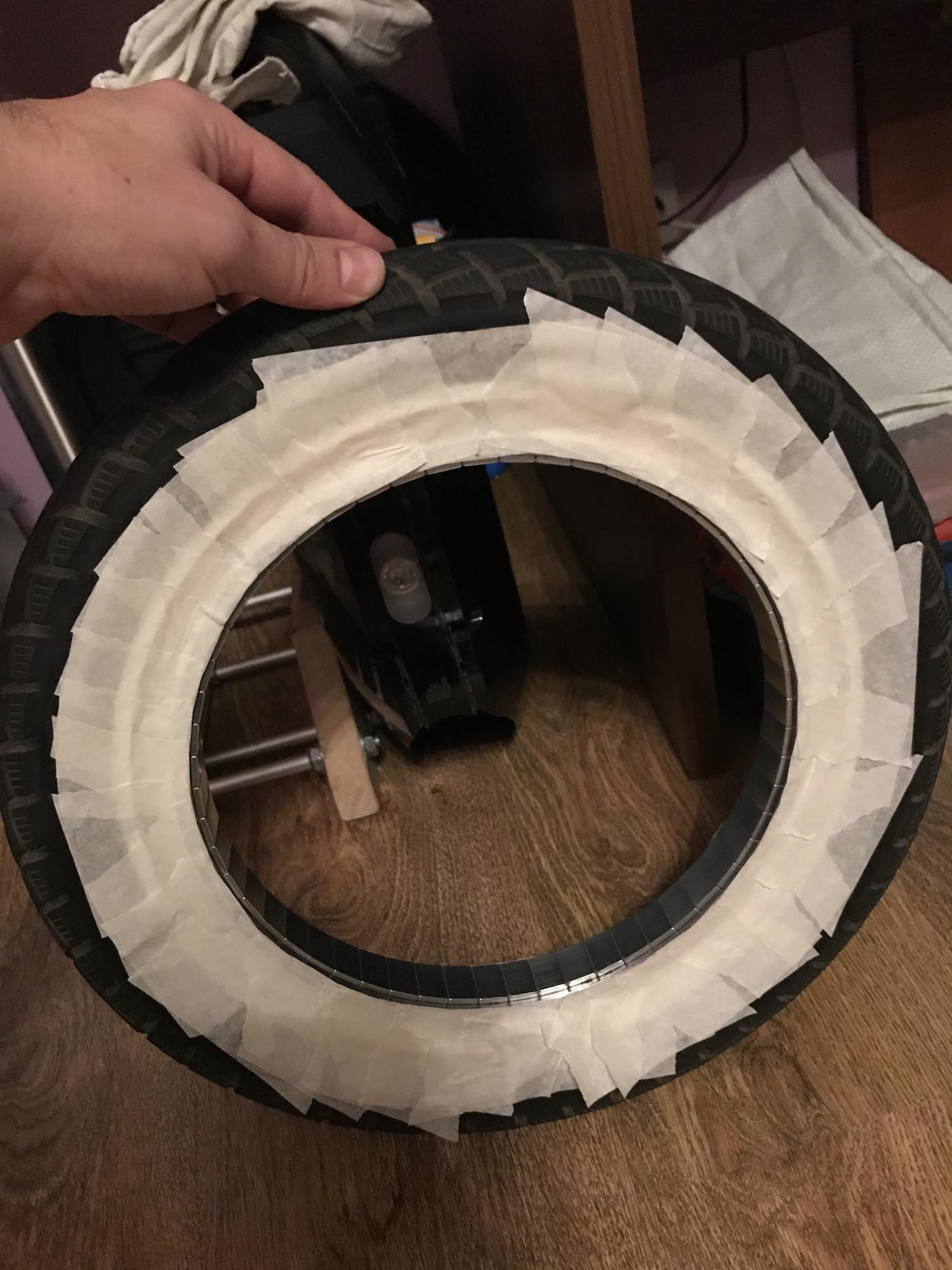

Провел ТО перед сезоном (который из-за недокарантина откладывается пока на неопределенный срок).
Разобрал все что можно, наделал кучу ошибок, так что могу дать рекомендации как их постараться избежать
что было сделано:
1. Мотор-колесо: замена подшипников, зачистка крышек от коррозии, бондаж и прокрытие лаком обмоток и магнитов, для герметизации использовал тончайший слой прокладочного герметика (полностью дал высохнуть) и силиконовую смазку. Свеху покрыл жидкой резиной и почернил покрышку глицерином (для понта).
2.Внутренний корпус: восстановление поврежденных креплений, усиление стаканов крепления крышек,  крепление посадки стоек и арок стеклотканью с эпоксидкой (самый геморой), затем герметизация полиуретаном.
3. Контроллер: снятие старой изоляции платы (очень геморно) и покрытие лаком. шлифовка пластин радиатора, нарезание новой сквозной резьбы под мосфеты (на заводе сделано очень плохо), замена термопасты. восстановление посадочной прокладки.
4. По мелочи: Гидроизоляция пространства между стойками и мотором консистентной смазкой (ШРБ-4 оказалась лучшей); покраска педалей резиной, замена наждачки, установка шипов; звукоизоляция ручки (внутрь укладывается вспененный полипропилен); герметизация внешних портов, разъемов и швов.
осталось установить микрик и плату согласования на замену тензодатчику, но не могу пока заказать из-за ситуации
