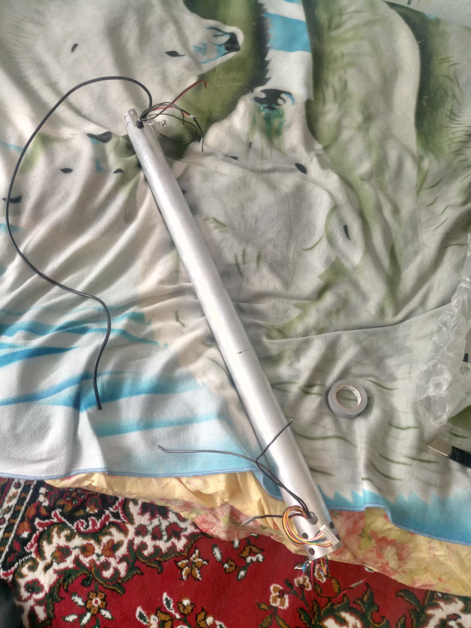

Цитата: Александр768 от 16 Март 2020 в 17:46Как вы победили то, что в трубе батарея бултыхается на кочках ?
убрав из рулевой стойки все, кроме батареи. и собрав ее заново.... почитайте тему неспешный лайнер там подробно все с фотками есть
Александр768
а где тогда идет шлейф к органам управления ?
Кстати такой подход более выгодный, т.к если уменьшить провода на мотор-колесо тогда потерь станет меньше :)
Еще такой вопрос, на счет заднего колеса, на али есть то колесо о котором вы говорили ? Чтоб увеличить пробег.

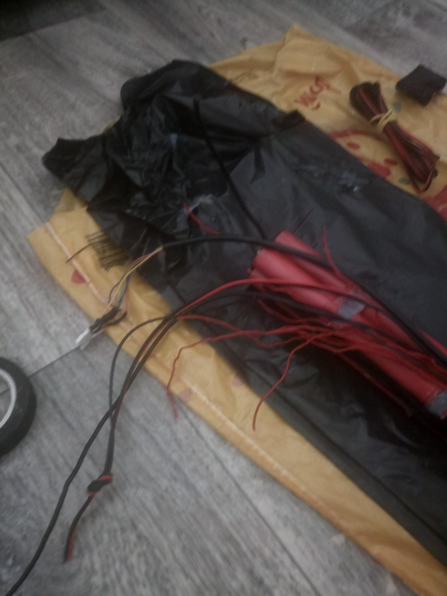

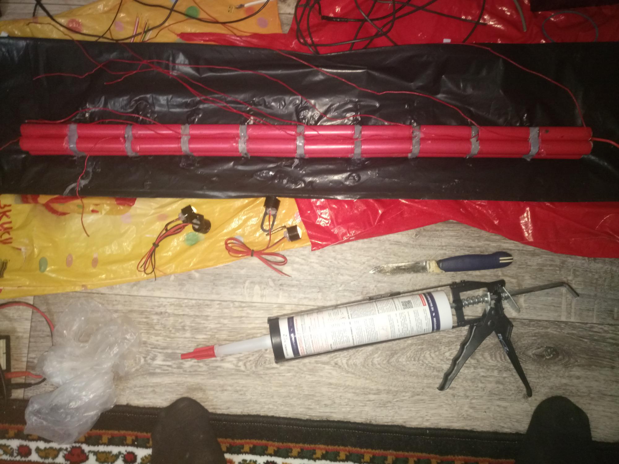

Борян
Цитата: Александр768 от 16 Март 2020 в 18:40а где тогда идет шлейф к органам управления ?
шлейфы все внутри. Итим герметиком пролиты подушки 7-10мм приблизительно между секция, а так же две подушки из него снизу толстая 30мм и сверху 20мм где то. Все это как следует просыхало несколько дней и потом в стойке зажато верхним крепежом с большим усилием. 250км пока проехал пока нормально... посмотрим что даьше... причем батарея у меня большая и тяжелая ~2,2кг (40 элементов), в отличие от игрушечной вашей. Проводка в трубе убрана прям в аккумулятор я купил на метраж шнур для hdmi пропустил его на контроллер и рукоятки (там 9 жил - вполне достаточно ан все что надо), два провода 2х0,3 на управление освещением, силовые минус и минус зарядного устройства. ну и шлейф БМС. Это все снутри батареи. Труба просверлена в двух местах. Я же говорю не ленитесь почитать соседние темы, все что вы спрашиваете уже описано несколько раз причем даже копать не надо глубоко.
У меня не родная труба и на данный момент совершенно другой самокат если что... это труба с толстой стенкой 2мм и длина ее превышает длину вашей стойки, к вам такой длины набор не влезет, максимум 8s если убрать из стойки БМС и контроллер... с герментиком. Без герметика можно всунуть 9s, сколько проработает скакать друг на друге - не знаю. Правда сколько моя проработает пока тоже не знаю... но вроде все хорошо по ощущениям. Если что не вынимал, только в торец заглядывал недавно.
