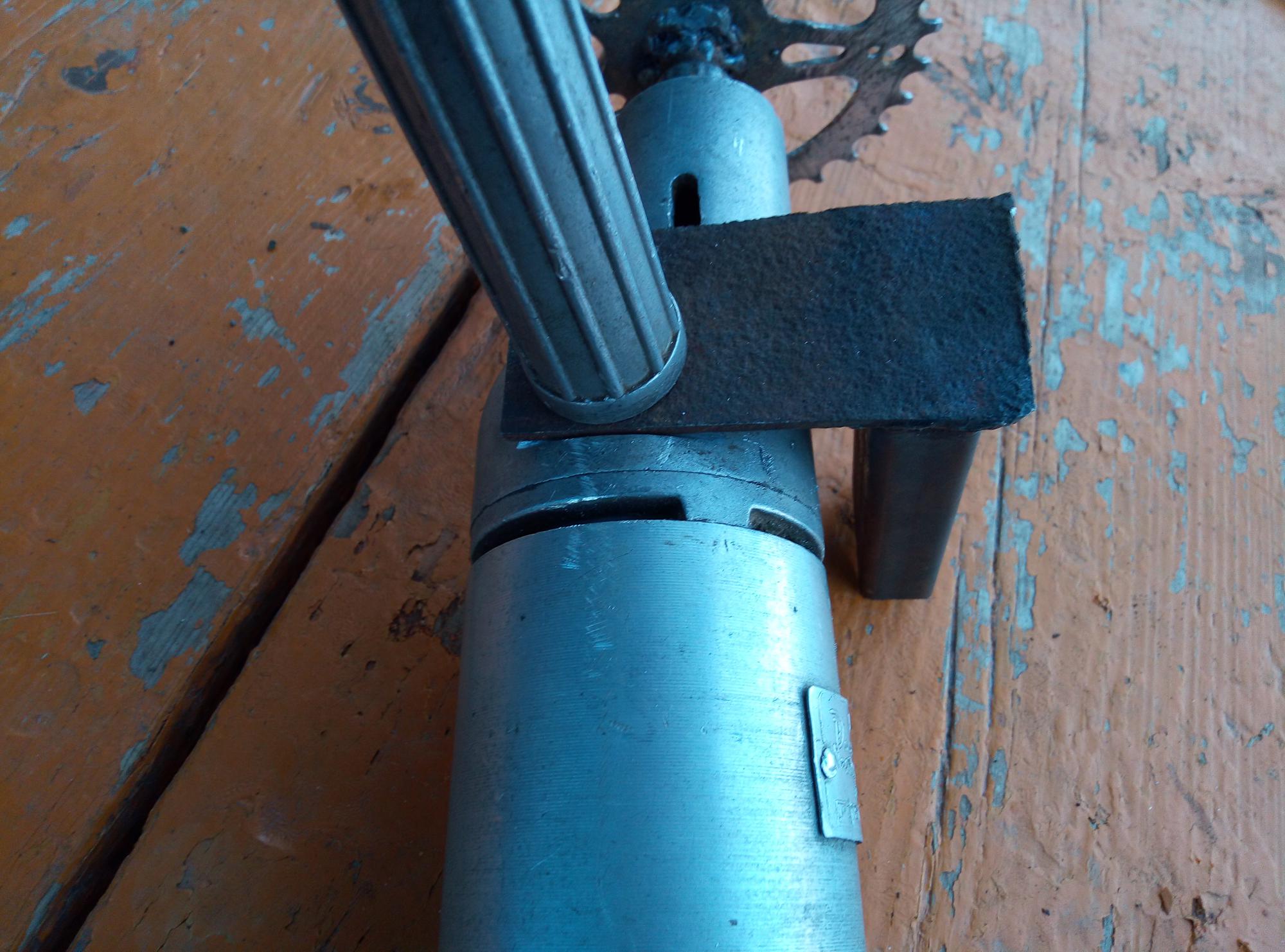

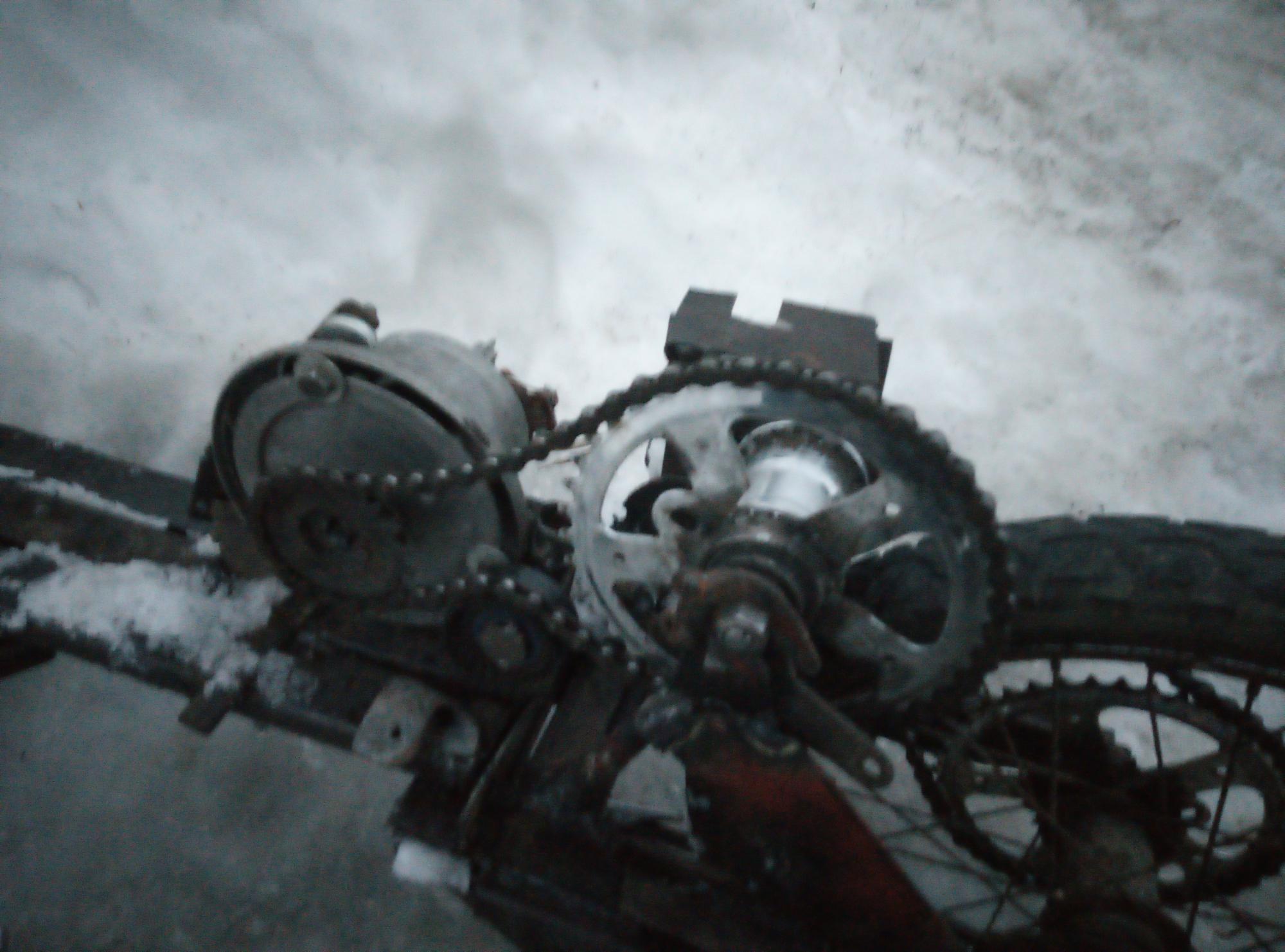

Dmit_Electro
Всем привет. Что я сделал сегодня за 3.5 часа. Ответ: н****. По началу все шло как по маслу проварил крепление редуктора,  приварил новую звёздочку на дрель ( маленькую вместо большой),  сделал крепление для дрели, НО потом пошло все плохо: закончились электроды и диски отрезные это ладно,  крепление для дрели на раму я приварить то приварил НО когда я начал закручивать дрель на место в ней просто сорвалась резьба и поделать с ней ничего я не могу. Можно сказать день просрал в пустую((( может по новой ны пылесос вернуться??))))

Я на своей дрели откатал больше 3х лет  каждый день по 20км в любую погоду.
Звездочка нужна с фривилом, аккум 24в и инвертор 24\220в.

Linkov1959
Цитата: Dmit_Electro от 11 Март 2020 в 21:09а если в колесе уже "встроенный фривил" то нужна звезда с фривилом? А от пылесоса потянет?
Для самоката можно без фривила. От пылесоса нужен редуктор.

Dmit_Electro
Благодарю всех за ответы.  У меня мозг кипит я не понимаю как закрепить дрель. Можно хамутом закрепить  спасибо за подсказку  Linkov1959))) но какой использовать хамут чтобы выдержал все нагрузки и не отвалился. Считай дрель у  меня полностью из алюминия  и вес не маленький
Добавлено 12 Мар 2020 в 20:35
Пробовал сегодня на моторе от пылесоса но как и говорили редукции мало. Не потянул даже колесо, просто закипали щетки
slav
Цитата: Dmit_Electro от 12 Март 2020 в 18:34но какой использовать хамут чтобы выдержал все нагрузки и не отвалился.
Два бруска деревянных , в них сделать ложе и сверху жестяными хомутами 1 мм толщиной - шурупами на 25 мм , с широкой шляпкой !
Dmit_Electro
Можно сделать ещё наверное из 3мм стали хамуты, сталь на трубу и согнуть?) либо полоски 3мм приварить к порезанной пополам трубе( при необходимости трубу подразогнуть)?? Аааа за ответ СПАСИБО!
Добавлено 12 Мар 2020 в 21:26
Или сварка не пойдет? От вибраций сварка может не выдержать?
Лодочник_А
В ней конус Морзе №2 в шпинделе,точить этот конус всё равно придётся,с резьбой и мелким шагом,из сверла не получится,хоть и сырое внутри,ручку нужно обрезать короче сделать по длине,а постели хомутов  крепления делать меньше чуть на 1мм зажать.
