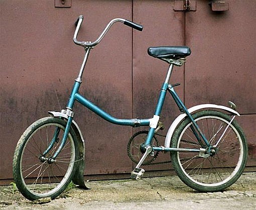

Лет 15 не ездил на велеке, да и умел только на 20 десне. Сейчас хочется электро, потомучто там я накрутился, возможно потомучто он медленно ехал. Осенью его доставал, покатался по селу, прикольно но чертовски страшно и неудобно. Руль вроде как длинный, но до него надо тянутся, между рулём и колесом пропасть. Всётаки хотелось бы не мордой в дорогу ехать, а ровно, мне шоссейник ненадо, я дрищ только сидя могу.
Вариант 1. Десна 113-221 , из плюсов есть документы. Местами не качественный, но почти не ездил, никель соржавел(качество 90).
Весит обвешаный авиапроводкой и фарохламом 16 кило, по паспорту 15, в общем тяжеловат. Но основной вес на зад, перед ничего не весит. В данном случае была идея поставить на раму батарейку и электрику.
Фото из интернета
В общем диагноз, короткий руль. Сам руль гнутый, возможно для амортизации, но веса он добавляет. Даже в таком положении он коротковат.
Есть аналогичный металолом без заднего колеса, но передний диск алюминь, в отличии от моих железных.
(Есть пара взрослых с рамой украина и ещё какойто возможно десна и древний паяный хвз, но не хочу чёртову раму.
Но ещё есть рама кажется туриста, но почемуто вспоминаю её как женскую и на 26 колёса, в чём сомневаюсь)
Как решение взять 2 рулевые и сварить, а руль поставить обычный прямой. Но возможно получится так что руль будет слишком близко к сиденью.
Вторая проблема он медленно ехал, шестерни на нём 46 16 почти как и на большом.
Поэтому порывшись узнал что под трещётку есть минимум 12-14 зубов, а под кассету 11 вполне доступны. В общем лежит небольшой моторчик 250 под кассету. Раму придётся разогнуть побольше, приделать какойто переключатель(шестерёнку и загогулину заказал).
Осталось подумать над цепью(хз какую) и над большой шестерёнкой(и гдето добыть тросы).
И упираемся в то что надо дисковые тормоза которые возможно и не станут, как я понял комплектами продают с 160 диском, возможно он не влезет. Но я пока не нашёл где купить клиппер, и что странно под гидравлику их полно в том же озоне, а под трос нет.
Ручек тормоза на гидравлику под мотор я тоже не нашёл, в китае есть только комплект на 2 колеса за 4к, воздержусь. Лепить датчики, это уже далеко полез.
Как крепить тормоз тоже загадка, по началу думал хомут, да забыл как, значит приварю.
И тут вспоминаем про вторую раму которую не жалко. (Кстати надо найти место чтоб всё это перебрать, сараев нет, на улице холодно и темно).
А проблема в том что поднимая руль ещё в нулевые, оказалось что гайка сбита и пробовали покупать на рынке новые, они ещё хуже. Поэтому возможно эта рама в лучшем состоянии. Хотя там ещё вродебы и у педалей резьба, так что хз что лучше).
Кстати о номере, отрежу переварю если что, тем более он помешает разгинать вилку.
В общем задумок много, где бы это делать. В городе негде, в деревне толком негде и нечем, только двор, а тащить оба ну незнаю.

Цитата: ELOV от 07 Март 2020 в 16:38А проблема в том что поднимая руль ещё в нулевые, оказалось что гайка сбита и пробовали покупать на рынке новые, они ещё хуже
Подобный руль поднимается (крепится) не гайкой, а длинным болтом с клином-фиксатором внутри колонки...
Лодочник_А
На этом обычный конусный бочонок-гайка,паз в руле раздвигает,есть у меня такой велосипед.

ЦитироватьПодобный руль поднимается (крепится) не гайкой, а длинным болтом с клином-фиксатором внутри колонки...
он там давно на максимуме, да и не видел ниодного случая когда руля было бы много. В 15 лет его нехватало, возможно вел делался лет по 10 или вообще для первоклашек.
Это также как винт для складывания, такие велы никогда никто не складывал. Так что из регулировок там только сиденье, и его хватает.
Да уж пересмотрел ещё раз и в самом деле городских с дисковыми тормозами нет вообще.
Я так понял все они на одинаковых рамах делаются, а вариантов там штук 5 кривизны верхней трубы у каждого типа велов, коих в этой категории 2.

[user]ELOV[/user],  У меня такая Десна в детстве была :wow:
Согласен - тяжеловата и проблемы с узлом складывания, а в остальном очень достойный и  стальной донор - не ровня ашан алюминию. Сейчас на более мелком с базой 90 см против 110 см у Десны езжу.  Неудобств не испытываю,  руль заменить можно. Передачи на ЭТ не очень то и нужны (я у себя только одну оставил).  Но поменять вилку на амортизационную (можно позже) и хорошие (не китайские) емкие батарейки  очень рекомендую.
