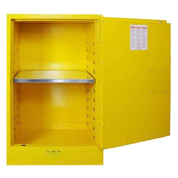

misha19792
   Купил для моноколеса шкаф для хранения ЛВЖ объемом 45 литров в NV-lab, вес 50 кг, но когда такая круглая цифра то думаю его вес немного меньше.
https://www.nv-lab.ru/catalog_info.php?ID=3861&Full=1
Познакомлюсь со вторым обладателем моноколеса в Старом Осколе, говорят такой есть, но пока не видел.
АлександрМ
Цитата: misha19792 от 06 Апр. 2020 в 12:51шкаф для хранения ЛВЖ
Он для защиты того что внутри, чтобы оно не загорелось. Не всегда это работает в обратную сторону. Лучше узнать у производителя, что будет если внутри произойдёт возгорание большой батареи аккумуляторов. Как бы это не привело к взрыву.
Berliner Kindl
Цитата: АлександрМ от 06 Апр. 2020 в 13:52Как бы это не привело к взрыву.
Поддержу. Ящик провоцирует скопление газа, который может взорваться даже в той ситуации, когда без ящика газ расползётся по помещению до безопасной концентрации, и ничего не произойдёт. Необходимы два отверстия в противоположных углах ящика (например, вверху слева и внизу справа), и кулер компьютерный в одно отверстие (или два - в обе дырки) для постоянной прокачки воздуха. Тогда - с ящиком будет безопасней, чем без него. При возгорании закоптит всю квартиру всё равно, но пожара, скорее всего, избежите.
Добавлено 06 Апр. 2020 в 14:24
Добавлю, что поскольку стенки двухслойные, отверстия в слоях тоже надо разнести максимально, создав тем самым лабиринт для потенциального огня.
misha19792
   Шкаф имеет два вентиляционных отверстия с пламегасителями (тонкие дырочки), одно сбоку в нижней части, другое сбоку в верхней части, в документации говорится что туда должны вкручиваться вентиляционные трубы выходящие за пределы помещения, как понял для исключения скопления паров хранящихся жидкостей. Отверстия между двумя слоями стенок не разнесены. На внутренней стенке пламегаситель, на внешней напротив отверстие с резъбой для вкручивания трубы, в комплекте металлические вкручивающиеся пробки.
