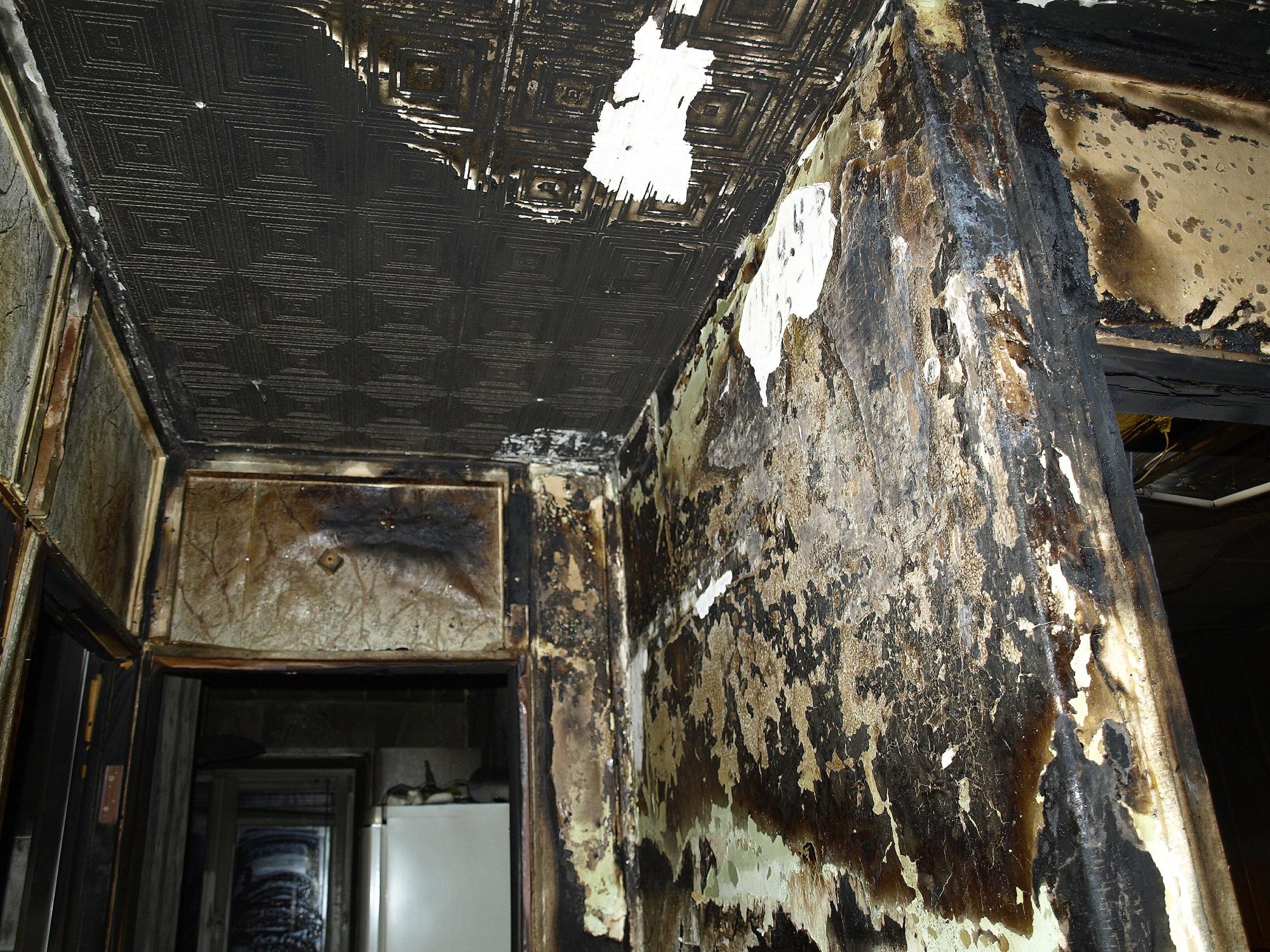

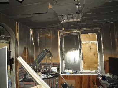

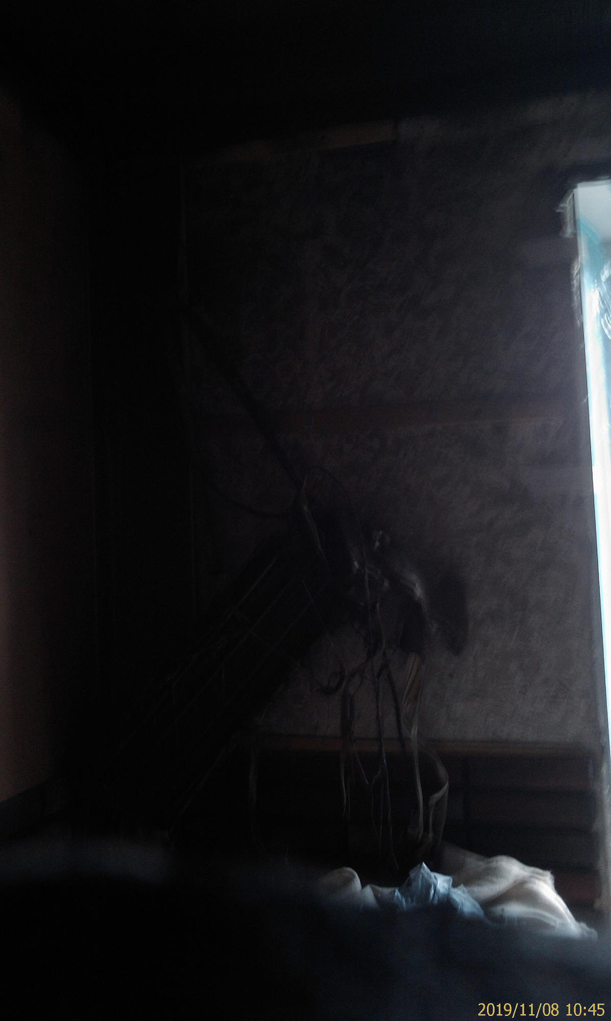

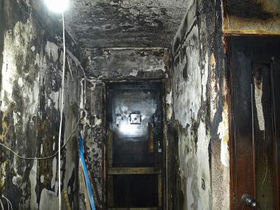

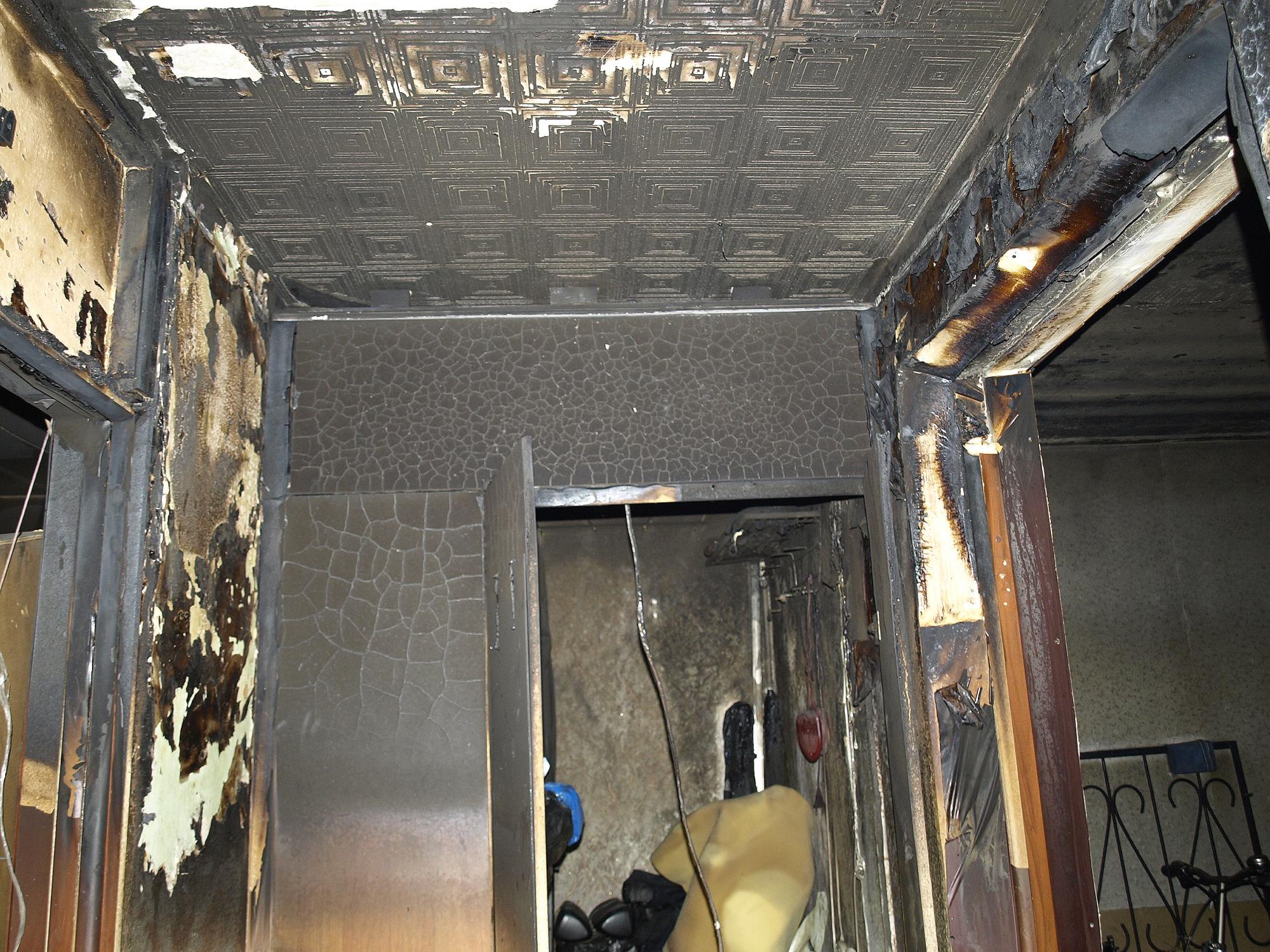

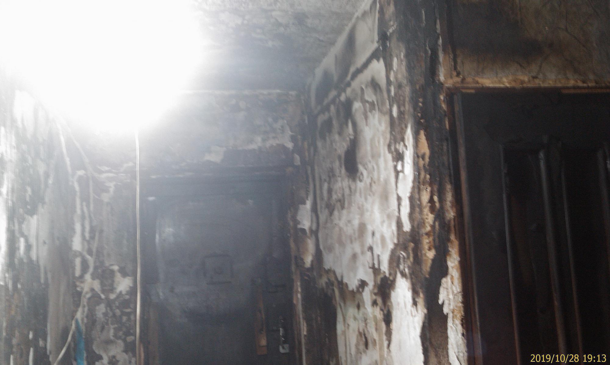

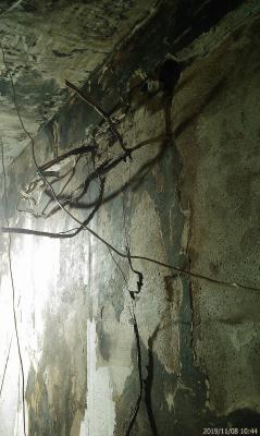

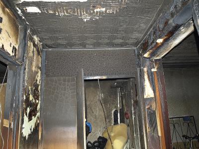

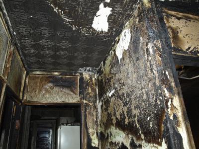

4 месяца назад сгорела квартира. на докатку использовал лягушку 36в 10ач на 18650 китайскую . Два года докатывал . Полет нормальный. после окончания сезона периодически подзаряжаю. Батарею заряжал 2 часа, ходил возле нее , ждал пока зарядится. Потом надоело , я ее выключил и пошел на балкон поработать. минут через 20 услышал хлопок, как книга упала на пол. Затем еще 2 хлопка. Зашел с балкона в квартиру и увидел,что из лягушки валит дым. Схватил ее и побежал к выходу,чтоб выбросить из квартиры. Около дверей она с хлопком взорвалась развалилась и выкатил огненный шар метровый. Одежда сразу сгорела. Я попытался подойти к дверям ,но даже близко не смог - очень сильный жар. я зажал батарею между дверями и побежал в ванную чтоб набрать в ведро воды. Через 2 минуты когда вышел из ванны увидел , что настала ночь. Вонючий густой черный дым. Видимость 20 см. Плеснул наугад ведро воды к дверям . Квартира наполнилась дымом моментально.  Одеться , найти телефон и т.д. вообще нереально.  Я закрыл все двери , вышел в трусах на балкон и стал орать на всю улицу. из соседнего магазина выскочила продавец и и вызвала пожарку. Пожарка в 4-х остановках от меня. Приехала за 20 минут. За это время квартира загорелась от очень сильного жара .который шел от потолка книзу. В итоге меня в одних носках и трусах сняли с балкона и оставили на улице на снегу. В городе  сократили 2\3 пожарного состава , поэтому приехали 12 человек и одна скорая, которой на меня насрать было с моими ожогами. Они побежали смотреть на парализованную бабушку этажом выше. Тапки и одежду дали соседи . Два часа  на улице ходил в таком виде.  Итог - хата к херям сгорела. Все , что ниже 60 см уцелело , потому что огонь шел по верху. Все что выше сгорело . Все покрылось толстым слоем  копоти. - все равно ,что сгорело.  Сгорела канализация из пластика, сантехника, шланги. После того как пожарные отключили рубильник сработала система антипротечки и отключила от стояка . Иначе вода всю ночь бы заливала. Сгорела вся проводка в стенах. По всему стояку от залива перегорела проводка в квартирах ниже. Выводы : все батареи с химией кроме лифера  - к ХЕРАМ. Тот кто использует 18650 скоро дождется своей очереди, особенно самокатчики, поскольку там стоят говенные полимерки разной убойной силы.  Батареи использовать только съемные, заряжать в железном ведре , имея рядом 2 ведра с водой и только под открытым небом где не будет задымления как в квартире. ИМХО железный шкаф на открытом  балконе - почти гарантия от проблем. Заряжать в коридоре - категорически нельзя! Мимо такой батареи нереально выйти.  Через несколько секунд все ручки и замки будут или раскалены или расплавлены. По чистой случайности у меня не случилось трагедии.  Не уверен что огнетушитель поможет из за густого едкого дыма ,а на тушение нужно время. Иметь под рукой противопожарный мат - все это фигня полная по причине громадного количества черного едкого дыма, который проложит себе дорогу через любую щель. Чем то ее закутать тоже не выйдет .  В огне не сгорела лиферная батарея 16ач , Которую мне собирал Kol ( реклама ) . Раздулись все ячейки , но все остались рабочие. Только у половины саморазряд, и их пришлось выбросить . Батарея горела всю дорогу в открытом огне и сгорела дотла. Но не взорвалась . Делайте выводы,  любители гигантских батарей . Даже засраная лягушка может навсегда изменить вашу жизнь.  К худшему.

Цитироватьотом надоело , я ее выключил и пошел на балкон поработать. минут через 20 услышал хлопок, как книга упала на пол. Затем еще 2 хлопка. Зашел с балкона в квартиру и увидел,что из лягушки валит дым
Классический перезаряд, как следствие разбаланса.  100%.
Вангую, что БМС была неисправна.  >:D
j17
стала неисправна. батарея была на ходу. с выводом согласен.
