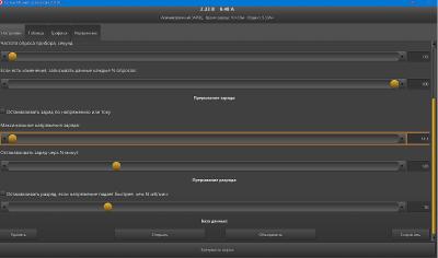

iw
Цитата: DoctorS от 13 Март 2021 в 12:51Если Вы про программу управления, то очень просто (подробнее смотрите в файле "Инструкция.ini"):
В веб интерфейсе, ползунок 14.1 минимум. выставляется.
Через программу управления , вариант, попробую спасибо.
DoctorS
Да, сейчас интерфейс программы заточен под 12В.
Могу предположить, что функция прерывания заряда может не работать для 2В-батарей в этой версии даже через программы управления.
Поправлю это с выходом следующего обновления.

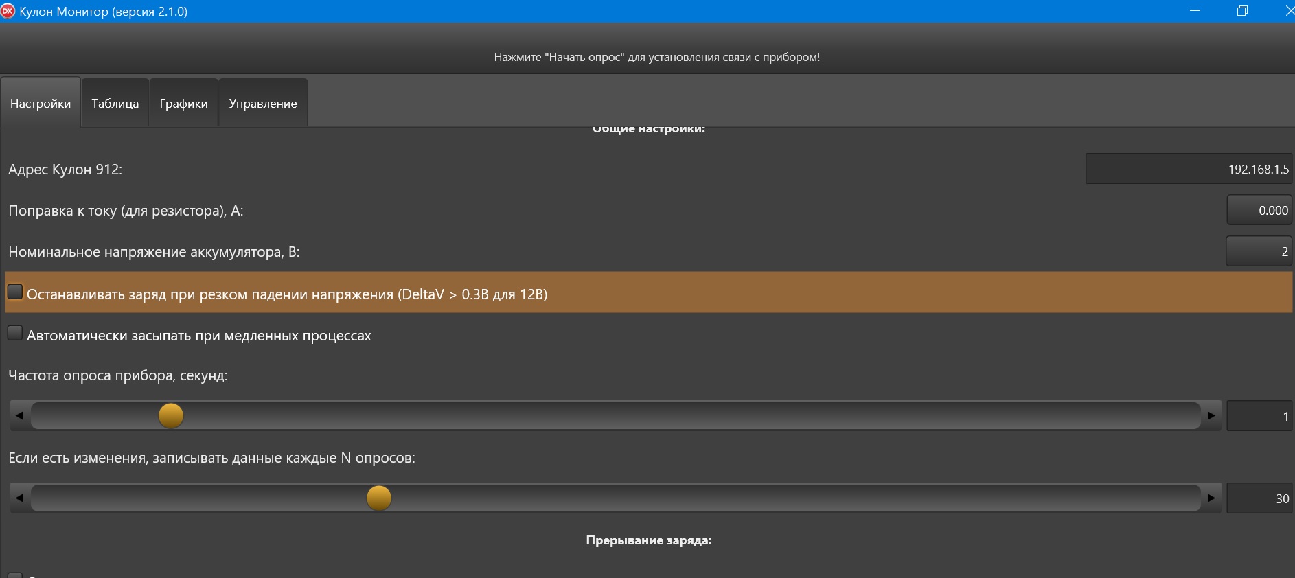

2021.03.14 Версия 2.1.0
- Вернулась поддержка Android.
- Пользователи Android 11, пожалуйста, проверьте, заработает ли теперь у Вас программа?
- Поддержка прерывания заряда для низковольтных батарей (начиная с 2.3В) .
- Добавлена возможность указать номинальное напряжение батареи в интерфейсе программы для корректной работы функции прерывания заряда по DeltaV с низковольтовыми батареями.
Скачать на Яндекс.Диске: https://disk.yandex.ru/d/oJ3ATAvkMSRp0w
silt66
Цитата: DoctorS от 14 Март 2021 в 09:58- Пользователи Android 11, пожалуйста, проверьте, заработает ли теперь у Вас программа?
Великое спасибо за труд, на Android 11 заработало.
iw
Цитата: DoctorS от 14 Март 2021 в 09:58- Добавлена возможность указать номинальное напряжение батареи в интерфейсе программы для корректной работы функции прерывания заряда по DeltaV с низковольтовыми батареями.
Строка интерфейса DeltaV для 12в Теперь работает и для 2в ? ( изменить, поправить) Спасибо.
DoctorS
Да, теперь работает и для 2В АКБ (на надпись 12В не обращайте внимание, я ее уберу потом). Главное укажите правильное напряжение АКБ (2В).
