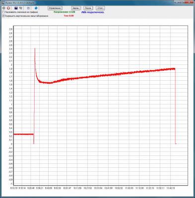

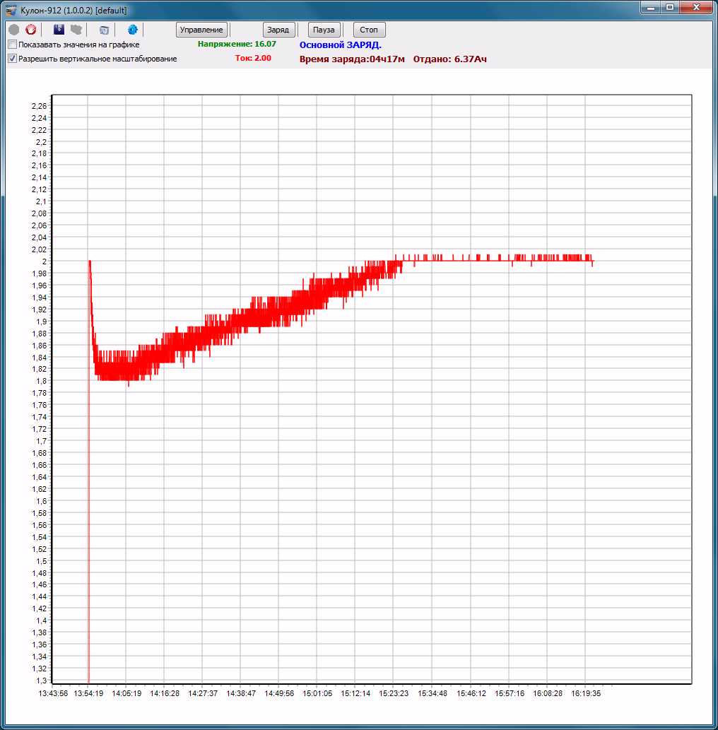

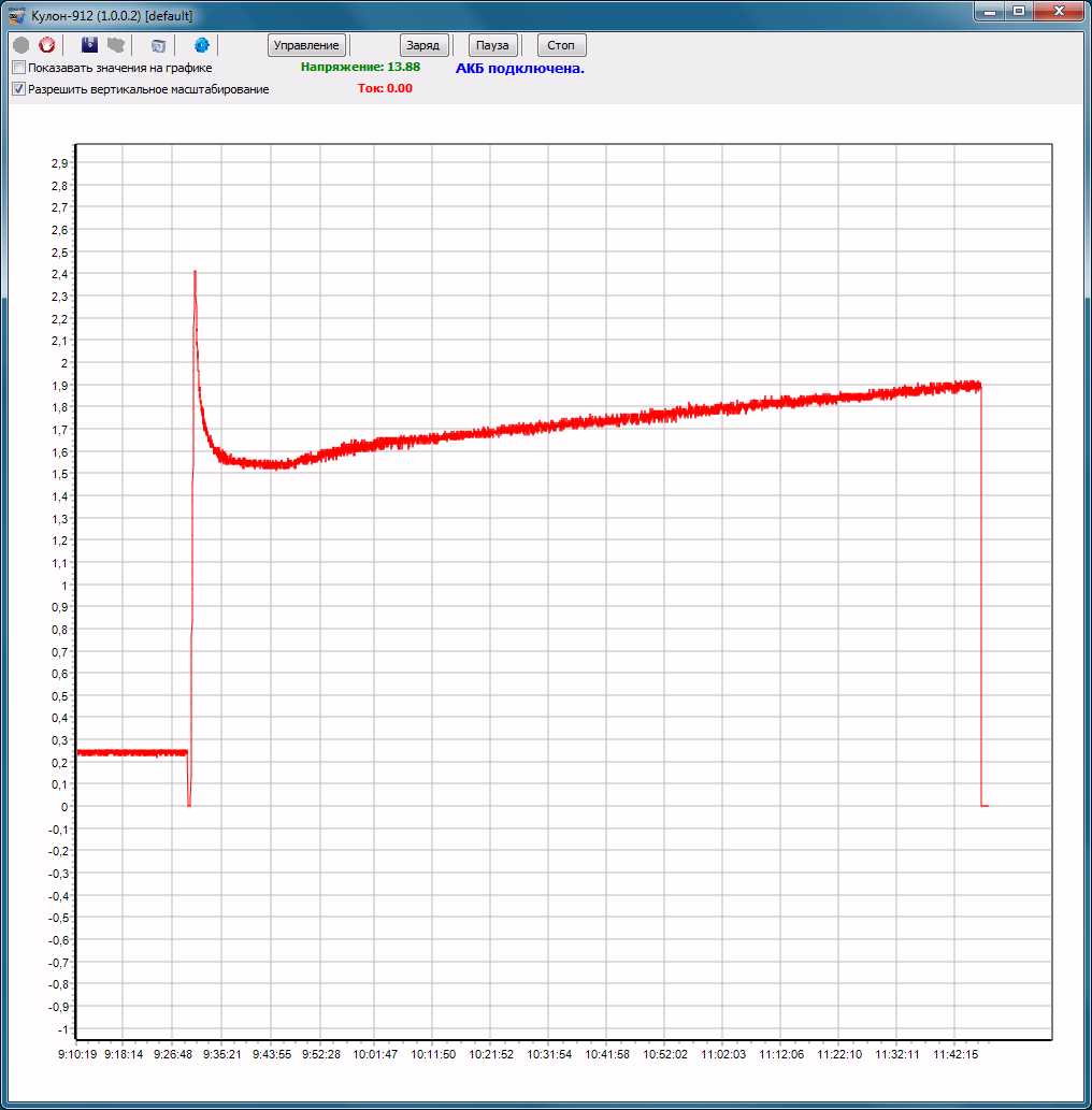

Вот нашел прошлогодние графики тока в дозаряде, графики напряжения похоже не сохранил.
Цитата: DoctorS от 23 Дек. 2020 в 22:05как учил Виктор
И раз уж вы Виктора упомянули, посмотрите еще раз его видео с проблемным аккумулятором.
DoctorS
Цитата: rlr72 от 25 Дек. 2020 в 00:32Вот нашел прошлогодние графики тока в дозаряде, графики напряжения похоже не сохранил.
Прокомментируйте, пожалуйста, графики, раз уж Вы их тут приводите. В чем они противоречат выше мною сказанному?
