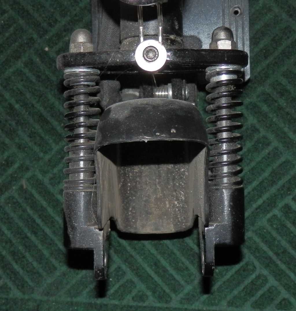

Нашел на всем форуме только вариант с рессорами, может есть у кого другие идеи попроще? Я бы сам сделал рессорную, но где их взять, а вот купить амортизатор например автомобильный и прикрутить как-то может проще. Если есть идеи посоветуйте.

КМК кроме как сдвоенный гидравлический на Кугу ничего не налезет без серьёзной переделки.

проводил с ними эксперименты.. одна вилка даже сезон отъездила, но повторять не стал бы... а в целом мысль меня не покидает, сделать нормальный аммо, а не макет с пружинкой.

есть идея установки воздушного амортизатора с регулировкой давления под любой вес, блокировкой, регулировкой отскока под вес и скорость срабатывания.
