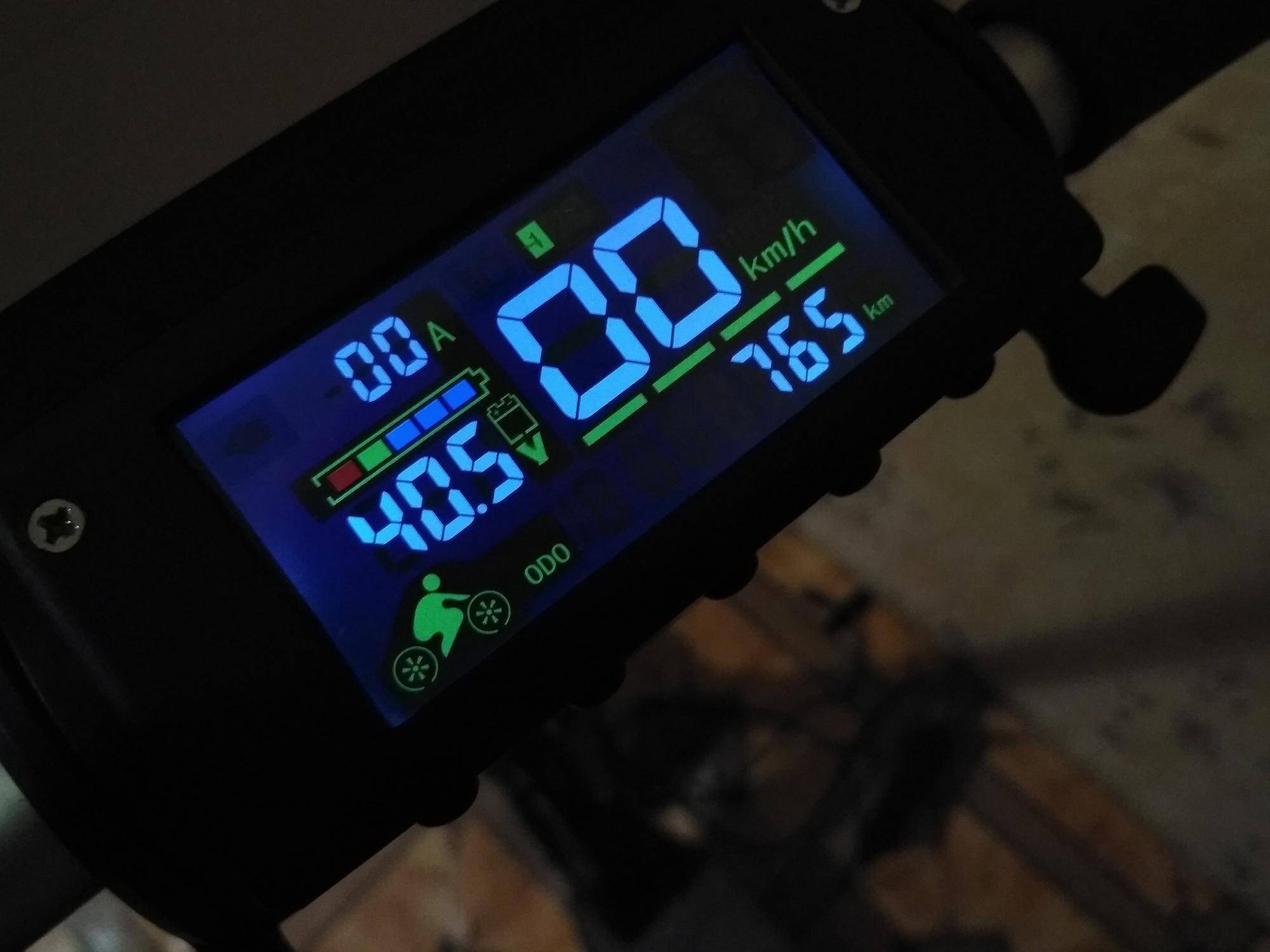

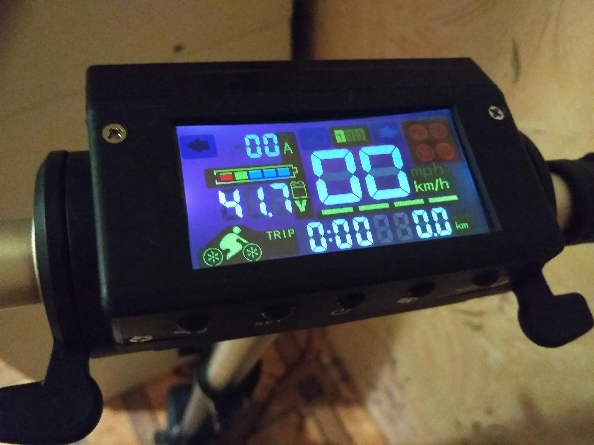

Купил я бу Kugoo 3s Pro, и нет с ней никаких проблем, только после окончания зарядки, когда отсоединяешь штекер, то напряжение падает на 1v, с 41.7v до 40.6v
Это нормально, или в чем причина ?
ответ: причина была в разбалансировке батареи.

Цитата: Stan1s от 02 Фев. 2020 в 01:38Это нормально, или в чем причина ?
Это совершенно не нормально. Потеря в 1,5В без всякой нагрузки может говорить о серьезной деградации ячеек в батарее или сильном разбалансе или все вместе. Попробуйте разрядить батарею в самокате и зарядить отдельно от самоката этой же зарядкой до зеленого сигнала, засечь напряжение выключения самоката и напряжение после полной зарядки. Если макс. напряжение заряда без подключения з/у будет так проседать как и сейчас по сравнению с напряжением самого з/у (41,7 у вас) - несите батарею на диагностику и ревизию спецам.

Ну это ещё не страшно, но несколько лишних километров не проедешь. Дальше будет хуже. Это разбалансировка. Когда самая заряженная секция зарядились до 4.2 самая разряженная ещё могла бы заряжаться. Если есть лабораторный блок питания, можешь вручную дозарядить отстающие. А вообще покупай балансир, распаивай.
