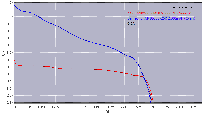

Господа, вскрыл китайскую сборку лохматого года, обнаружил пакетированные элементы , подключенные по схеме 13s4p.
Элементы не маркированные, остаточное напряжение после зарядки от 3.65 до 4.02Вольта.
Можно ли , только ориентируясь на напряжение, говорить, что перед нами литий-полимерные пакеты? Просто штатный зарядник выдает не 56, а 52 вольта.
Если предположить, что перед нами литийжелезофосфатные элементы, померли бы они от постоянного зарядного напряжения ок.4 в на банку? ( сейчас они без единого вздутия)
В общем, если это липохи, то они всегда в недозаряде со штатным зарядником, а если литийжелезофосфатные, то как на них 4 вольта???
По разрядным кривым определяется в два тычка.
У фосфата выше 3.4В напряжение долго не держится. Если оно и выше в текущий момент, то подключение даже небольшой нагрузки за короткое время просаживает его ниже этого порога.
Недозаряд так недозаряд. Вольтметр точный?
Ещё гипотетически возможен вариант с марганцом. У марганца кривая похожа на кобальт, но потолок 4.0-4.1В. И выше он не заряжается, начинает греться.
