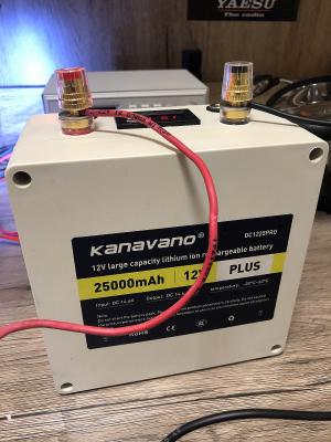

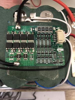

Прикупил аккумулятор, а он не работал пока методом тыка не влепил перемычку... Что я сделал?
Thunder_blade
[user]Shneiurson[/user], отключил защиту по току, на говняной БМС
