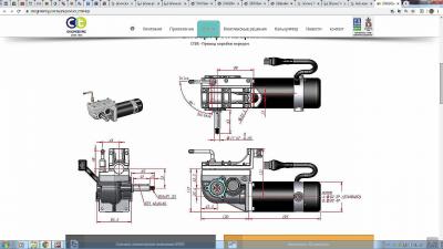

Цитата: Piramidon от 28 Янв. 2020 в 18:21Попробуйте поискать ваш редуктор на АЛИБАБЕ там бывают с размерами эскизы.

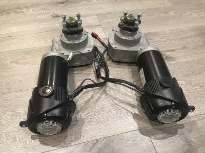

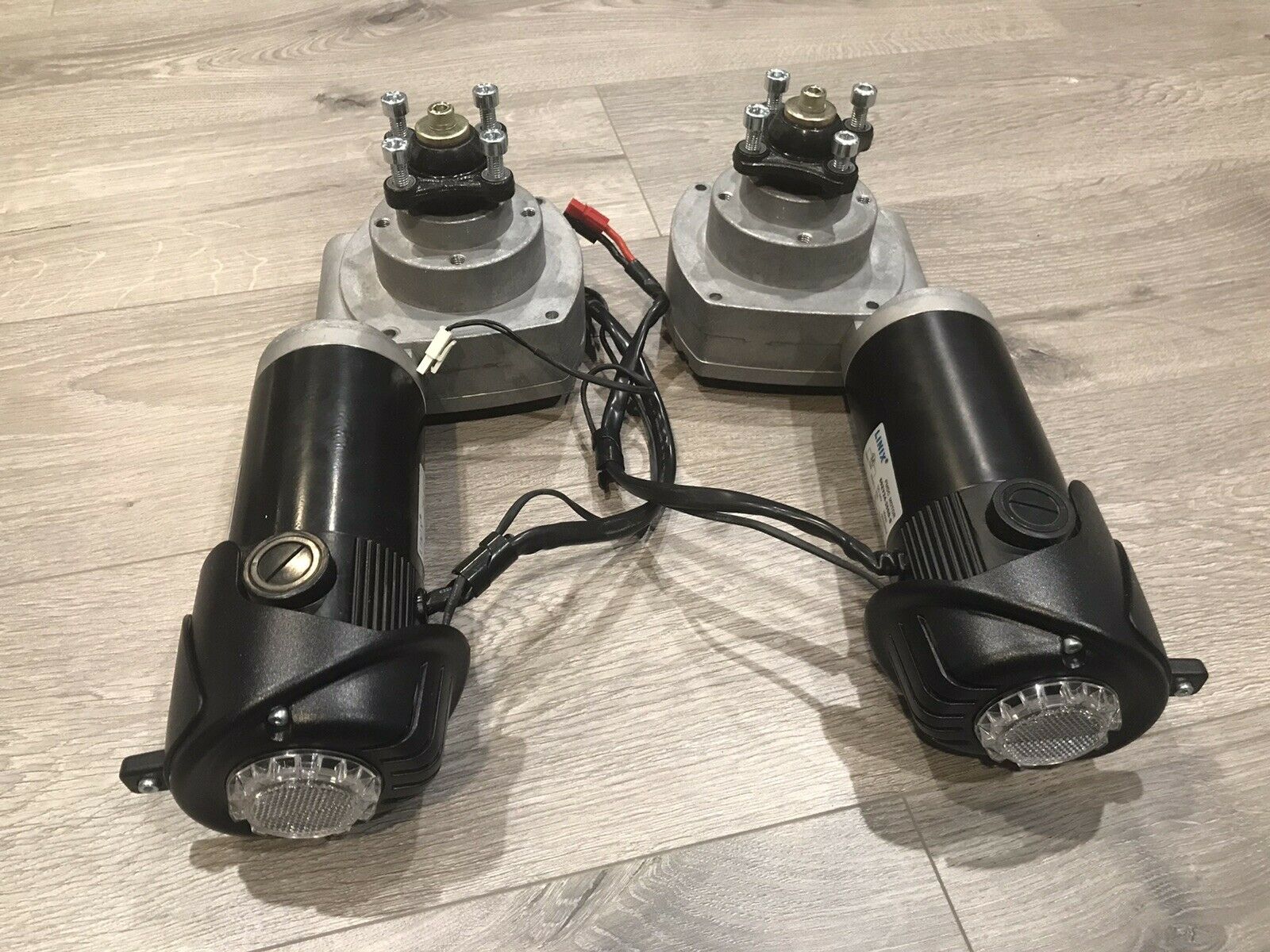

Да я уже там смотрел не раз Размеры стандарт У всех для колясок И не совместимость размеров меня интересует  А принцип Как передается усилие с вала на колесо ? В велосипеде цепь крутит шестерню которая прикреплена к колесу и соответственно его крутит А тут вал и колесо Как вал цепляет колесо ....

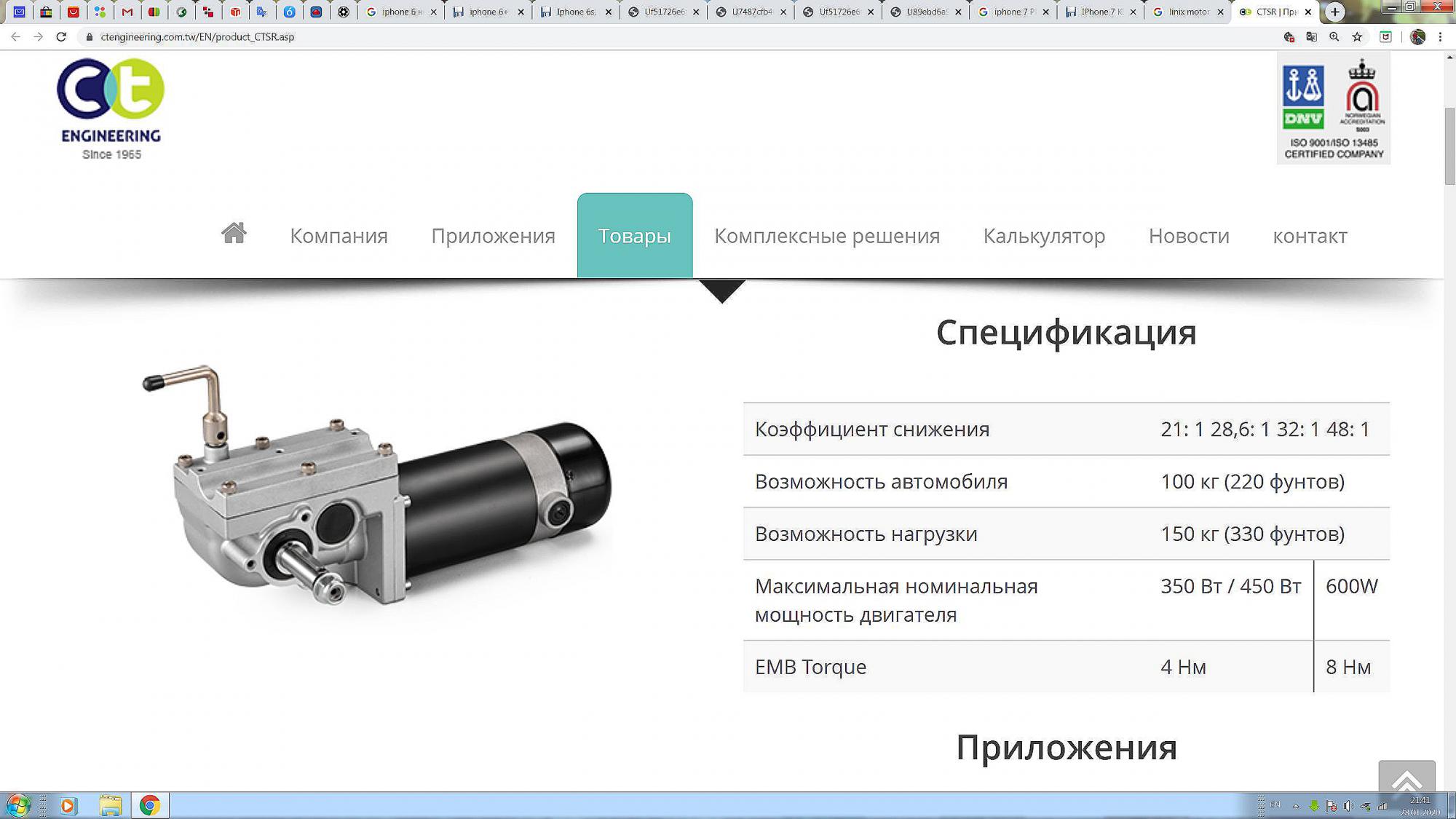

[user]unr[/user], Естественно не правильно, Вы хотите купить самые мощные моторы, подсоединить к ним самый слабый джойстик и накормить всю эту сборку самыми слабыми аккумуляторами, установив все это на коляску с жиденькой конструкцией не расчитанной на использование с электромоторами.  Не получится!!!
unr
Цитата: unr от 28 Янв. 2020 в 18:53Естественно не правильно, Вы хотите купить самые мощные моторы, подсоединить к ним самый слабый джойстик и накормить всю эту сборку самыми слабыми аккумуляторами, установив все это на коляску с жиденькой конструкцией не расчитанной на использование с электромоторами.
Я не могу спорить аргументированно Нет опыта и знаний Хотя логика рассуждений естественна Мощность моторов рассчитываю как у автора осуждаемой здесь  А коляска таже в минимальной комплектации  Джойстик можно и пофункциональней + скажем 10  ....

Цитата: unr от 28 Янв. 2020 в 18:53Да я уже там смотрел не раз Размеры стандарт У всех для колясок И не совместимость размеров меня интересует  А принцип Как передается усилие с вала на колесо ? В велосипеде цепь крутит шестерню которая прикреплена к колесу и соответственно его крутит А тут вал и колесо Как вал цепляет колесо
В интернете совсем не сложно все найти.

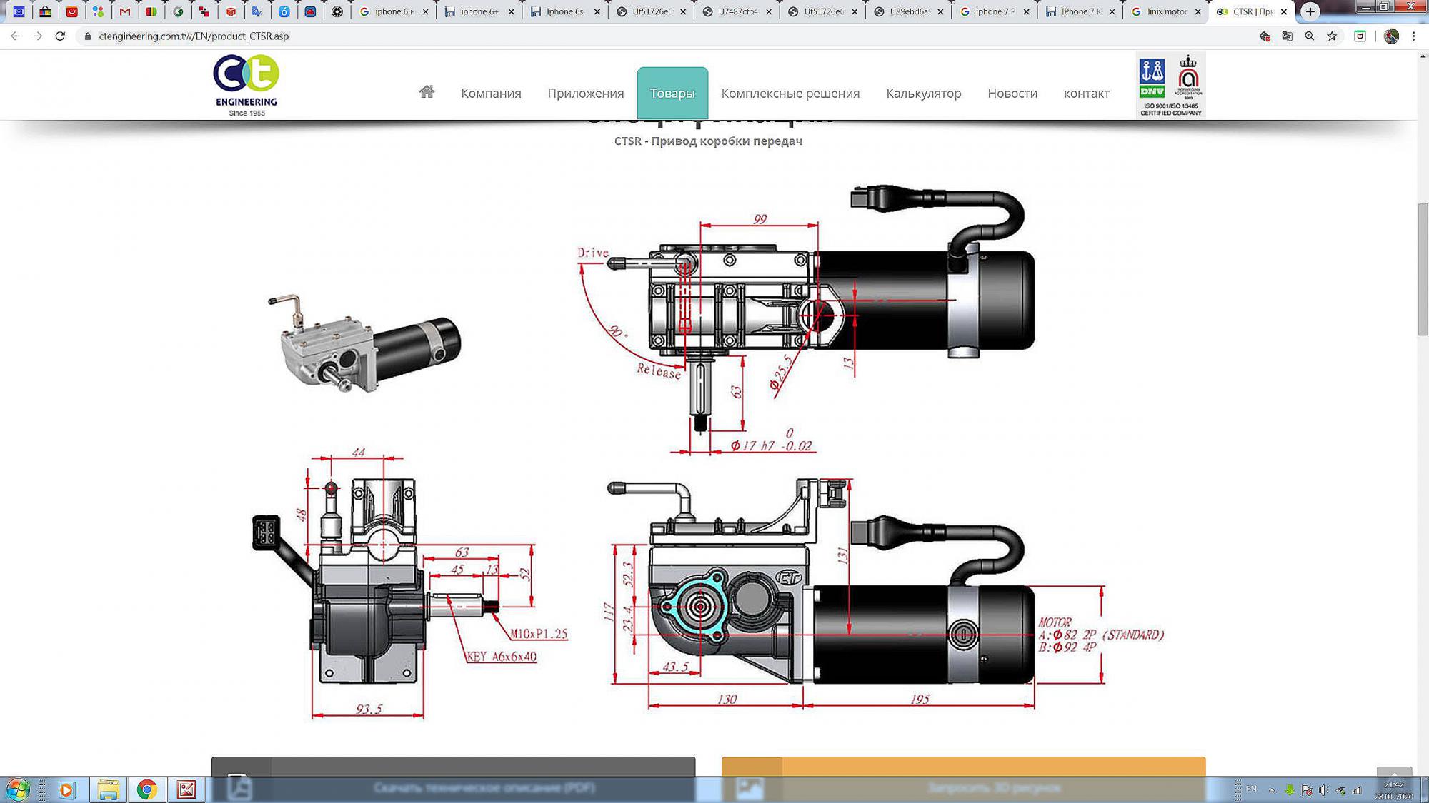

Цитата: unr от 28 Янв. 2020 в 23:06Хотя таких картинок с размерами в инете я уже видел перевидел  И спрашивал вовсе не про размеры..
А на валу шпоночный паз вам ни о чем не говорит?

Конечно говорит Передача тяги  Только вот как раз  зацеп с колесом не понятно как через него? Вел колесо вращается ведь не осью а НА оси  Оно по ней просто скользит Сколько её вал не крути колесо не завертится  К тому же Диаметр оси вала 17  Колеса велосипедные на ось 10 С внешним диаметром вроде не вяжется  Даже если внутри вала через паз фиксируется ось на 10 то все равно как с нее передача на колесо....
Проще говоря в велосипеде усилие передаётся с ведущей оси через шестерёнку А здесь?

Судя по картинкам в интернете на вал надевается муфта. Она (муфта) и приводит колесо во вращение. А у меня на коляске ось колеса 12 мм а не 10.
А на другой  быля ось на 17 с переходом на 12. Может разные коляски и редуктора разные есть?
https://mobilityequipmentforless.com/products/motor-assembly-for-permobil-m300-left-right-drive-motors-313934-313935-80zy24-350d-b-82-20160800111-82-20160800110-linix-replacement-motor-gearbox-assembly

Поскольку, как я понял, колесо сидит на валу редуктора, то подшипники в колесе не нужны. Вместо них надо сделать и загнать втулку (или две вместо каждого подшипника) с отв 17 мм и пазом под шпонку.
На последних фото  с муфтами  редуктор  крутит колеса у которых есть опора. Так как тут и редуктор жидкий совсем.

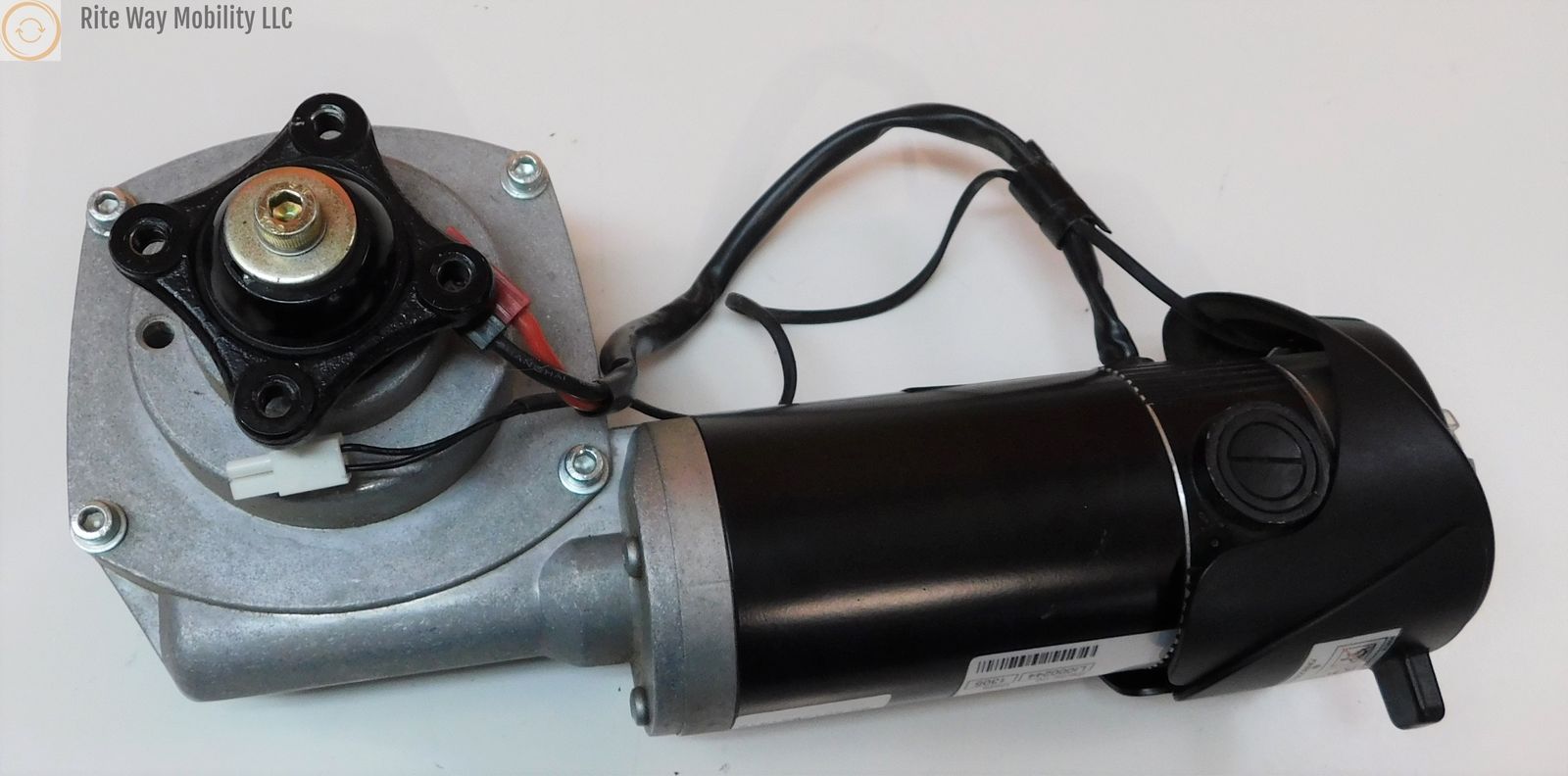

Это совсем хлипкий червячный редуктор,у него даже нет регулировки,обычно это болт законтренный гайкой или крышка,прокладками выставляется зазор.
такой при отсутствии напряжения  коляску не пропрёшь,в отличии от прямого редуктора,выходной вал его колом стоит.
их конструктив для коляски мне не ясен,вот стоит она в комнате,так её в сторону даже не отодвинуть,не подав напряжение,колёса не прокатить заблокированы редукторами.
Piramidon
Цитата: Лодочник_А от 31 Янв. 2020 в 15:38их конструктив для коляски мне не ясен,вот стоит она в комнате,так её в сторону даже не отодвинуть,не подав напряжение,колёса не прокатить заблокированы редукторами.
На фото рычажок на редукторе видели?
Так вот ими валы колес разблокируются от редуктора и коляску можно катать, как обыкновенную каталку.
