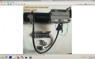

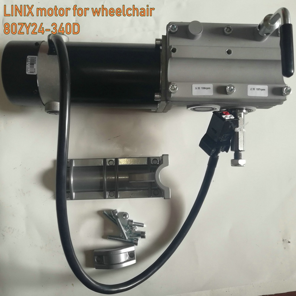

Ну а я все прикидываю и определяюсь  Вылезают вопросы что и в голову поначалу не приходили.... Рискну спросить  Вроде писали что тоже долго изучали вопросы что и как... Он не по вашей реализации но как говориться за спрос денег не берут  Вдруг   Вот двигатель  А как с такой оси передается усилие на колесо  Никак не могу найти  В Вашем варианте понятно А тут ....

Ну такого плана я видел  Тут нет ответа  Я не могу просечь как к этой оси крепиться колесо Или из оси выворачивается то что на фото и ввинчивается ось втулки колеса (резьба там вроде как раз.. на 10..) или какой нибудь переходник нужен?

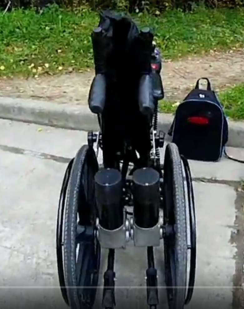

Цитата: unr от 28 Янв. 2020 в 12:35Я не могу просечь как к этой оси крепиться колесо Или из оси выворачивается то что на фото и ввинчивается ось втулки колеса (резьба там вроде как раз.. на 10..) или какой нибудь переходник нужен?
Конструкция примитивная. Редуктор крепится на раму коляски, а прямо на ось одевается колесо с нужным диаметром подшипника под эту ось.
Я вам не просто так дал ссылки. Там хорошо видно, что редуктор достаточно слабый, чтобы выдерживать нагрузки которые могут возникнуть при поездке.. Сам мотор щеточный,  Это сразу возможность выхода из строя щеточного узла в любой момент. Крепление к коляске тоже аховое.
На такой коляске по дому ездить или до магазина в пределах квартала.
Она для полных инвалидов у которых руки не работают.
Вы же сами видео с этой коляской выкладывали. Там все предельно хорошо видно.

Цитата: Николай Алексеевич от 28 Янв. 2020 в 14:04а прямо на ось одевается колесо с нужным диаметром подшипника под эту ось.
На какую одевается ? Насколько я сужу по фото там вал на 17 и внутри резьба на 10 Стандарт велосипедной оси 10 Получается что она туда ввинчивается? И потом Тка или иначе закрепил ось  Надел втулку с подшипниками Так она и будет вращаться в них Какой зацеп с колесом Через что передается момент ?
Ну то что она удобна для шейников понятно Но я впечатлился видио Въездом на подъемы... Да и полностью свободная рука лишней не окажется... Весь в сомнениях  К тому же Мне негде подгонять крепление Вы же новое вытачивали... прессование оси... Настройку контроллера....   В противовес на мой взгляд ... Не могу судить о надежности Почему крепление аховое ? К двум направляющим Угловое  И чисто установить - снять максимум 10 минут без подгонок... Про щеточный узел не могу судить По крайней мере поменять щетки думаю не проблема.. Кстати
