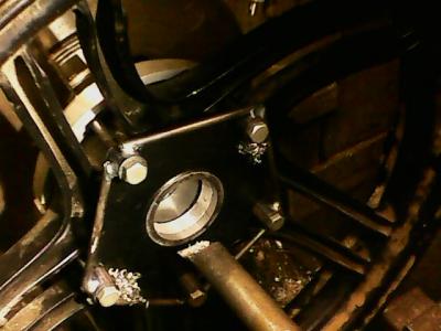

Купил диск, резину (перед 100/90х14, зад 150/70х14 ) и, в Маленьком Китае мотор колесо "Крошка" - DD BLDC мотор 5000W 3ver (3ver я, почему-то, прочитал как Зверь) чтобы измерить и нарисовать точнее. Купил и Ядрёный контроллер и ещё новые, более длинные и толстые перья передней вилки и широкие траверсы.
Конечно мотик получится значительно тяжелее, но мне не рекорды ставить. К тому же, высота мотика увеличится, толстые шины лучше будут ехать по грунту и внешний вид будет больше похож на мотоцикл  :bw:
Для сравнения поставил рядом модели стокового и предполагаемого мотика.
https://www.youtube.com/watch?v=S1C07Fs0QC8
Теперь о проблемах.
С задним колесом всё ясно - осталось купить 16 прочных винтов для крышек мотора, вместо галимой нержавейки и проблема только купить (не нашёл пока, даже в крепмаркете). И покрасить верхнюю часть, которую срезал резцом ... последний пост о переделке колеса тут -  https://electrotransport.ru/index.php?topic=55576.msg1762399#msg1762399

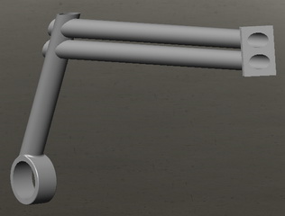

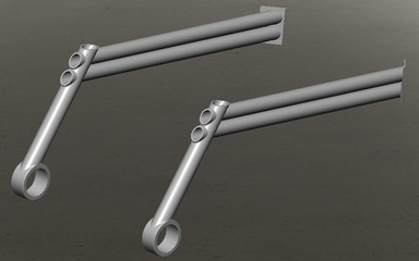

Надо делать маятник. Тут, пока, проблема в неопределённости длины маятника.
Его половинку бы сделать треугольным, но я терпеть не могу боковые парковочные подставки. Поэтому подставка будет двуногая центральная, а перо маятника придётся делать в форме хоккейной клюшки (как на видео) из стальной трубы 50х25х2, чтобы не конфликтовало с подставкой при складывании.
Таким образом длина используемой трубы увеличивается.

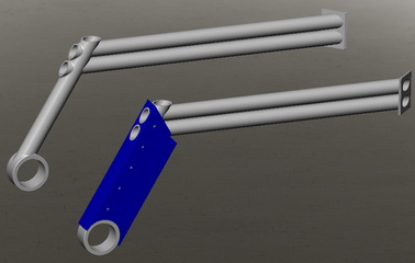

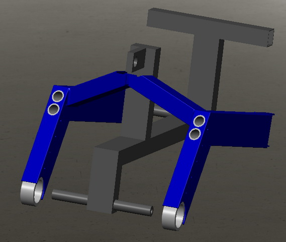

Колесо тяжёлое. Поэтому,  конструкция маятника, чтобы уменьшить амплитуду и увеличить резонансную частоту его кручения, и технология изготовления непростая.
Исходной деталью будет кольцо, к которому приварена круглая труба в направлении зажима амортизатора, уменьшающая кручение прямоугольной трубы от оси маятника до изгиба и рыскания колеса вдоль траектории. В верхней части этой трубы будут просверлены отверстия для двух более лёгких труб, которые будут препятствовать кручению прямоугольной трубы от изгиба до дропов и кручения колеса вправо-влево от центральной плоскости. Концы этих круглых труб будут связаны пластиной, которая потом будет вварена в прямоугольную трубу.
Симметричная вторая половинка.
Далее надо будет приварить к кольцу основную прямоугольную трубу и связать её, через отверстия, с круглой трубой "сварочными заклёпками".
Дроп и другую часть пера можно сварить в накладку и до и после. Главное - не забыть, до соединения, выфрезеровать все нужные поверхности и примерить к оси колеса.
Потом её надо надеть на парную трубу и соединить в клюшку.

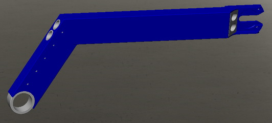

Для соединения двух клюшек понадобится стапель.

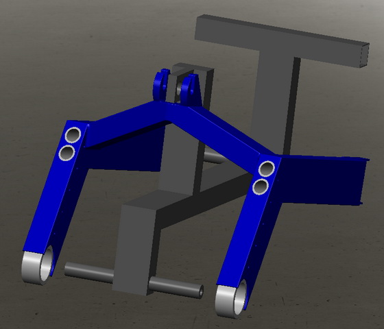

Перемычка состоит из двух одинаковых частей, которые надо будет закрепить на стапеле симметрично.
Далее в зазор вставляется зажим амортизатора, закрепляется на стапеле и обе половинки маятника свариваются.
В последнюю очередь, в отверстия колец ввариваются стаканы шаровых шарниров. Вваривать надо симметрично относительно стапеля и опорных поверхностей внешних колец шарнира.
Шарниры запрессовываются в стаканы, полости набиваются смазкой и закрываются капролоновыми крышками (самодельными).

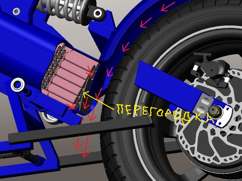

Есть ещё сомнения. Имеет ли смысл иметь небольшую возможность охлаждения батареи?
Для этого давно задумал использовать энергию воздуха под крылом заднего колеса, которое в некотором смысле является центробежным насосом, а разогнанная до большой скорости масса воздуха под крылом, может служить рабочим телом для эжекции тёплого воздуха из полости трубы рамы и создания в ней небольшого разряжения для более эффективного забора внешнего встречного потока воздуха.
Поскольку батарея длинная и будет торчать из трубы рамы, надо будет сделать новую крышку.
Дно этой крышки можно сделать концентричным заднему колесу в положении СЭГа заднего амортизатора.
Внутри крышки, в десятке миллиметров от дна крышки, концентричная перегородка, которая способствует перетеканию воздуха из верхней части трубы рамы, где воздух наиболее тёплый и немного потока снизу, через щель.
Забор холодного воздуха внутрь трубы можно сделать через дырки в передних скосах рамы.
Таким образом получится слабенький эжекторный вакуумный насос, в помощь давлению встречного потока воздуха.

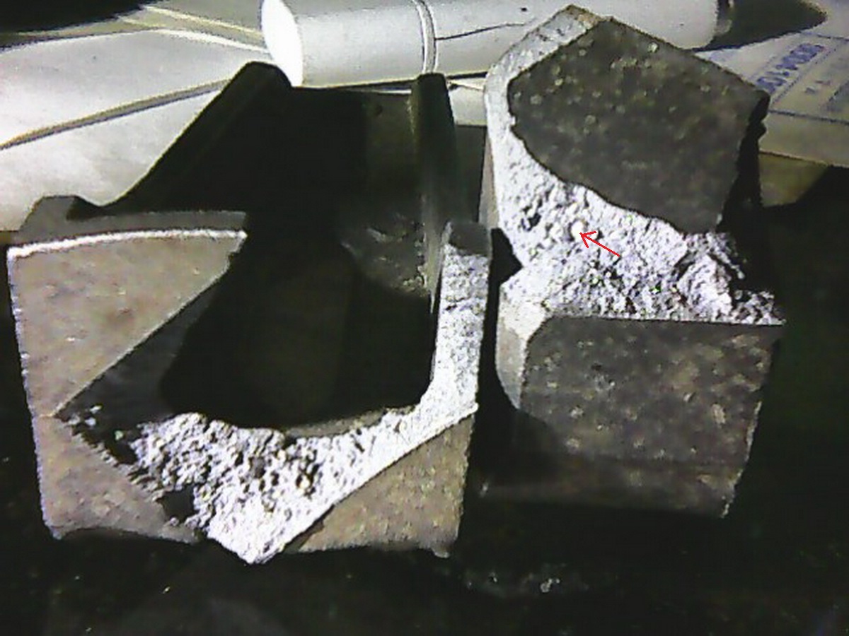

stels
У меня подставка отломилась при раскладывании.
Слом крупнозернистый. Не варится аргоном.
Есть мнение, что это ЦАМ причем вторичный из за чего и хрупкий и примеси на сломе видны.
Труба рамы алюминий, однако и подрамник и маятник этот говенный ЦАМ.

Цитата: stels от 21 Янв. 2020 в 09:01однако и подрамник и маятник этот говенный ЦАМ.
Не сомневаюсь, что говённый. Китайцы для дешевизны производства собирают всякий лом и не заморачиваются очисткой сплавов.
Давно в теме Электромот «V1» был пост о переделке сломанной рамке сиденья, которая, наверно, тоже из китайского ЦАМа https://electrotransport.ru/proxy.php?request=http%3A%2F%2Fcs633831.vk.me%2Fv633831175%2F3786d%2FYAlrU5t7VLQ.jpg&hash=59ee15204495704cffbf41cb4c936dbc
Такой же металл на колёсах https://electrotransport.ru/images/3/1b1epqf_thumb.jpeg
И сталь у китайцев ужасная https://electrotransport.ru/index.php?topic=20485.msg865812#msg865812

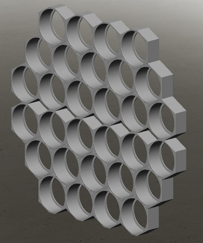

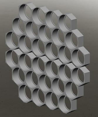

Купил холдеры https://small-china.ru/18650-hexagon/ ,  чтобы знать истинные размеры, и начал рисовать.
Кроме размещения холдеров надо ведь ещё о всяких проводах думать, о вентиляции и о новой крышке отсека.
У некоторых групп холдеров придётся фрезеровать торчательности, чтобы зазор по внутреннему контуру трубы был достаточный, чтобы вставить самодельную крышку, которая будет вставляться телескопически, чтобы дождевая вода не попала внутрь наклонной трубы рамы.
Получился блок холдеров, в который уместится всего 2х15 элементов. 15 элементов LG по 3500 мА/ч это всего  52,5 а/ч - вариант дрищавый, наверно, для мотора "Крошка".
Батарея будет 15P20S. Надеюсь, что хоть на 50 км хода будет хватать 52,5 а/ч и 72 V батареи :bw:
