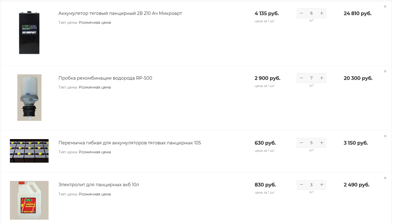

 Вот ещё интересный вопрос , почему ни один из производителей акб не делает перемычек сверху крышек . Экономия на свинце , или забота о пользователе чтобы лишний раз не пытался батарею обслуживать сам .

krufel
Варта ещё делает. На сайте у нее смотрите. Но вес вас не порадует.

kuznechov119m
 Спасибо конечно https://www.varta-automotive.ru/ru-ru/products/varta-classic/077-015-036
только это чисто автомобильный акб , и скорее  всего по описанию ручная сборка (раритет)  цена завышена в разы будет.  Нашёл по цене на одном из сайтов 157 евро штука , для 12 вольт нужна пара .  Свинец  77 А/ч   обойдётся   больше  24000  рублей   ,  AGM (для ИБП)   дважды можно  с  ёмкостью 100 А/ч  покупать
https://www.invertory.ru/product/akkumuljatornaja-batareja-exmork-hrl100-12-v-100-ach-10-let/. Не обслуживая  три года  эксплуатации  и на выброс  новый купив такой же ,  даже дешевле получится.
  Видимо бюджетных кислотников  с перемычками всё так нет  в продаже .
krufel
Вы не задавали вопрос о конкретном применении акб. Только про перемычки.
Ест-но это раритет, который не может стоить дешево. Бывают еще стационары с перемычками, которые подходят для условий вашего использования, но у них цена еще дороже.
Тут уж проще для бытовых целей лифепо или титанат покупать. И перемычки будут, и область применения)))

kuznechov119m
Цитата: krufel от 05 Фев. 2020 в 14:19Тут уж проще для бытовых целей лифепо или титанат покупать.
Лифёры куплены , интересна информация по свинцу , по литию всё равно настороженность в плане пожаробезопасности . А главное  не уверен что новые  покупаешь , по свинцу отдельные ячейки есть  вариант
под 50000 рублей выходит .
Причём точно новые продают  , минималка  ёмкости от 200 А/ч  и заявленный срок 25 лет  (может конечно значительно ниже в реалиях ) .
  Лития  сейчас накуплено разного послежу  как по ёмкости терять будут , липоли  вроде бы со сроком  три года с полной ёмкостью живут . По лифёрам  надежда лет на пять  , если в сборку  ещё не полностью убитые  поставил.
