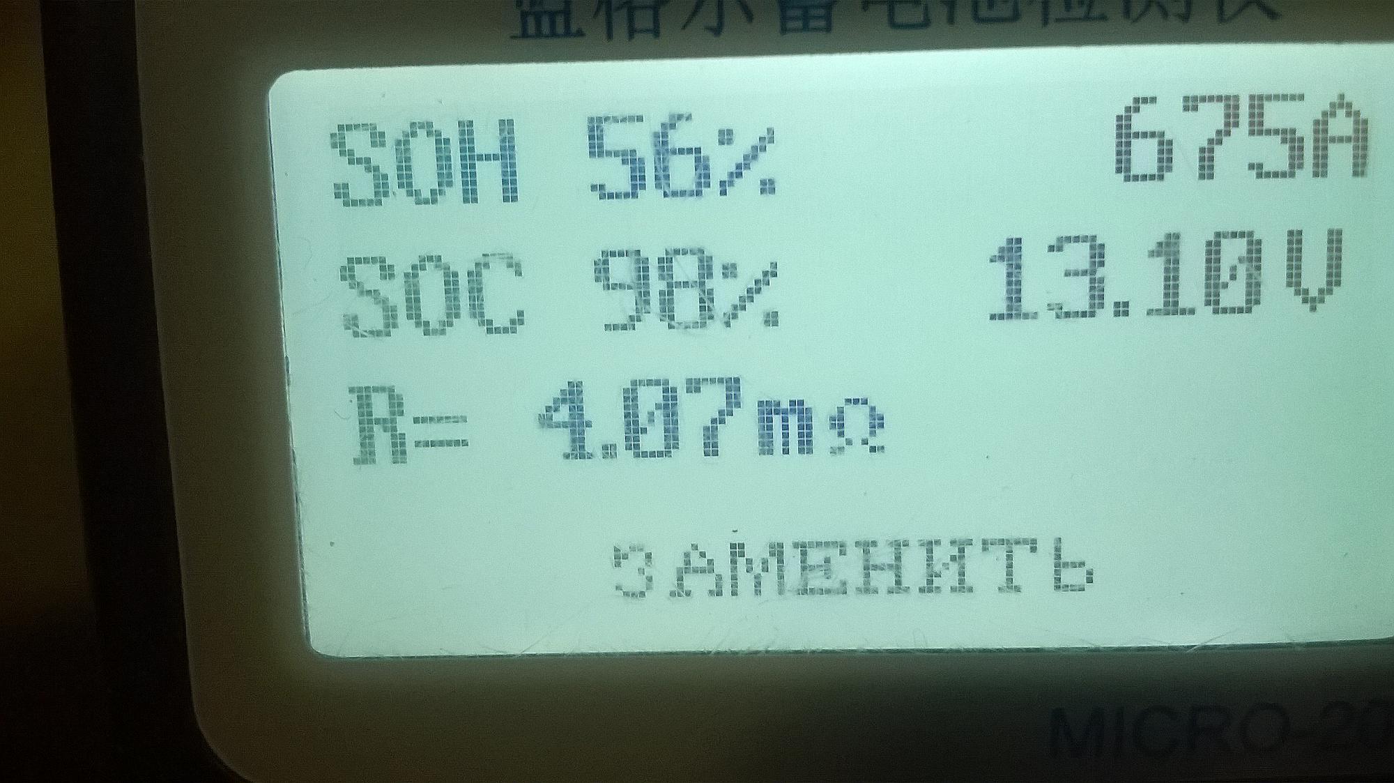

Это Ланкол НРЦ  при измерениях просаживает  , YR1030+    тот же вольтметр  я им  измерял .
kuznechov119m
 Прошло 42 часа  НРЦ   стабильно  .В третьей ячейке так небольшая лужа осталась  , а вот в четвёртой впиталась но маты коричневые с блёстками (что как понимаю очень плохо) .  Оставшиеся пять ячеек выглядят теперь очень сухими (белые) , от влажности матов ни осталось и следа .
   НРЦ   12.99  вольт  Rвн      3.40 mOm (Z режим)      4.80   обычный
теперь по ячейкам колебаний сотых нет    уверенно напряжение  держится

Очень неуверенный контакт (по пусковому может ещё и больше будет) , измерял  выбрав поверхность AGM EN 800  .  По напряжению НРЦ завышено  если с YR1030+  сравнивать , к более точным  склоняюсь на YR1030   по вольтам
Branimir
Странно, что такой у Вас разбег по U. Обычно Ланкол показывает меньше U, чем НРЦ, замеряемый мультиметром...
Надо понять где, кто и насколько врет.
Выбирать надо, конечно, AGM при замерах Ланколом и в дальнейшем только в режиме EN делайте пож-та замеры.
Но Rвн тоже возникают вопросы.
А где посмотреть более старые замеры Ланколом, в начале темы?

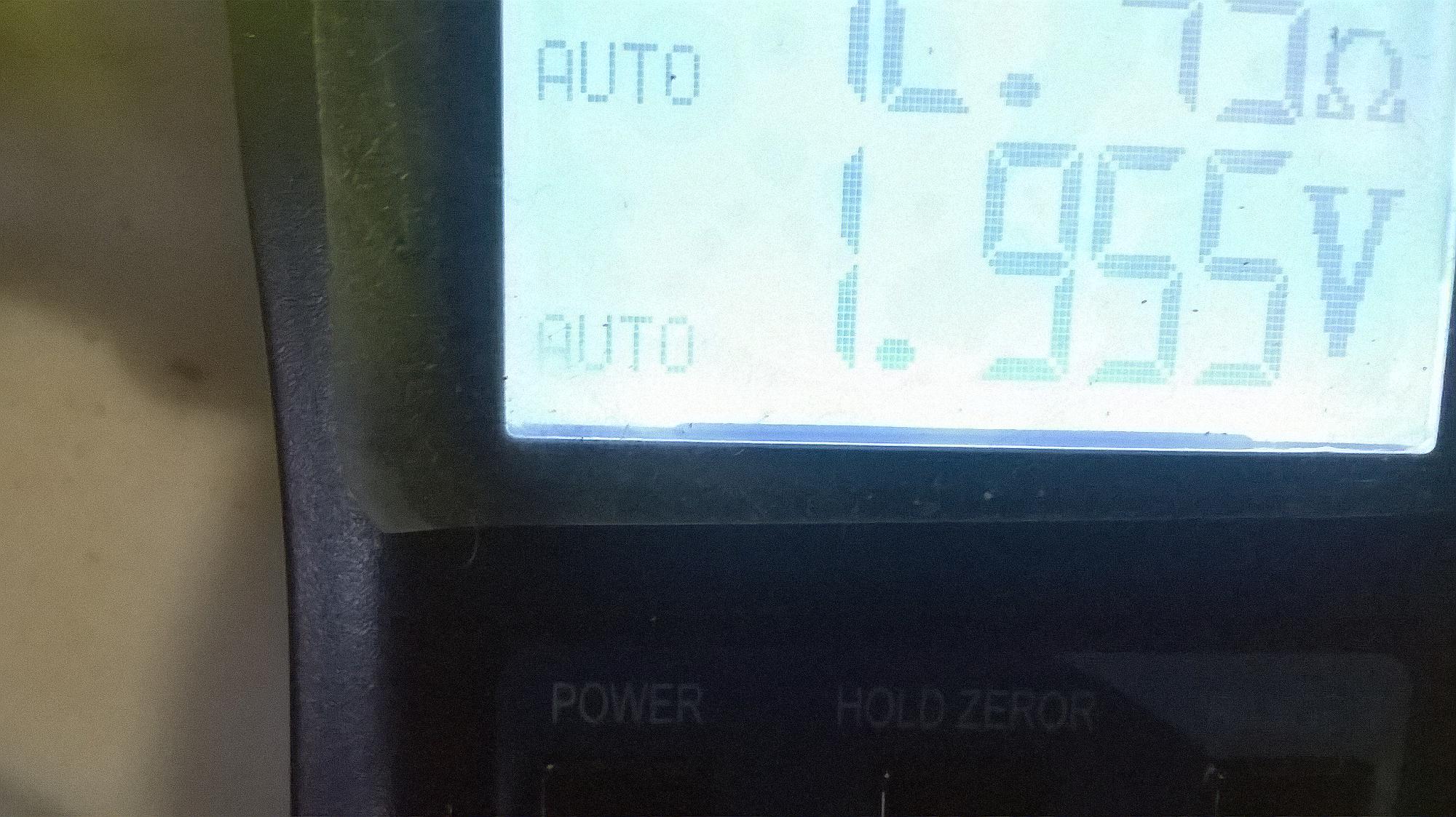

 провёл разряд  до падения  напряжения на четвёртой ячейки  ниже 2 вольт  ток в конце разряда уменьшен до 0.8 ампер   на всех других   ниже 2.12  вольт не было
https://yadi.sk/d/PSYEhEJjDQ4wRQ
ЗУС  подключен в STD70  , тестер YR1030+   к четвёртой ячейки  подсоединил при помощи крокодилов . На съёмке в конце когда показывал соединение отошёл контакт , затем восстановил его , не обращайте внимания .
По большому счёту ничего криминального не заметил , огромного напряжения из-за импульсного заряда  именно на больной ячейки не было . Измерял отдельно остальные пять , разница максимум  в 0.02 вольт  при заряде . Больше того одна  из банок (плюсовая) даже выше чем на больной напряжение было  .
Сейчас сходил проверил  ЗУС   уже  4.8 ампера  залил  ( слито было до провала банки 4.6)
поведение по ячейкам   в пике  на больной  до 2.41   долетает , остальные  чуть повыше  2.42-2.43  . Одна только плюсовая  2.45 вольт  в максимуме  , завышенное  напряжение на провальных банках под импульсом не подтвердилось .
Ну и наконец при продолжительном держании под ЗУС   после прошествии основного заряда .
Больная  банка   напряжение до 2.40  в пике  , остальные  около 2.5 вольта  максималка 2.52 на плюсовой .
  Данный акб к нормальным естественно никак не отношу , на здоровых акб ЗУС по другому себя проявит . Цель была опровергнуть или подтвердить , что на отстающих банках напряжение очень завышено в импулсе может быть. Как убедился такого нет .

 Любопытство победило на сколько вторая ячейка восстановлена , именно она  проваливала всю батарею  после 4.5 ампер слитых  . Причём на электронной нагрузке  ток ничтожно мал был для данной акб .
  До 18  часов 30 минут  успел  разряд провести половины батареи первой ,второй и третьей  ячейки  . Установленный ток разряда 9.8 ампера (что в семь раз выше того первоначального) до напряжения 6 вольт . Разряд  отключил раньше времени , электронная нагрузка для другого акб нужна  . Результат - слито 4.765 ампера   напряжение   2.08      2.07       2.06 (замеры под током 9.8 ампера ещё по времени долго разряда до 6-ти вольт ждать оставалось )  , как видим   третья ячейка которую не лечили проваливаться раньше второй стала .
