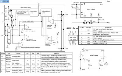

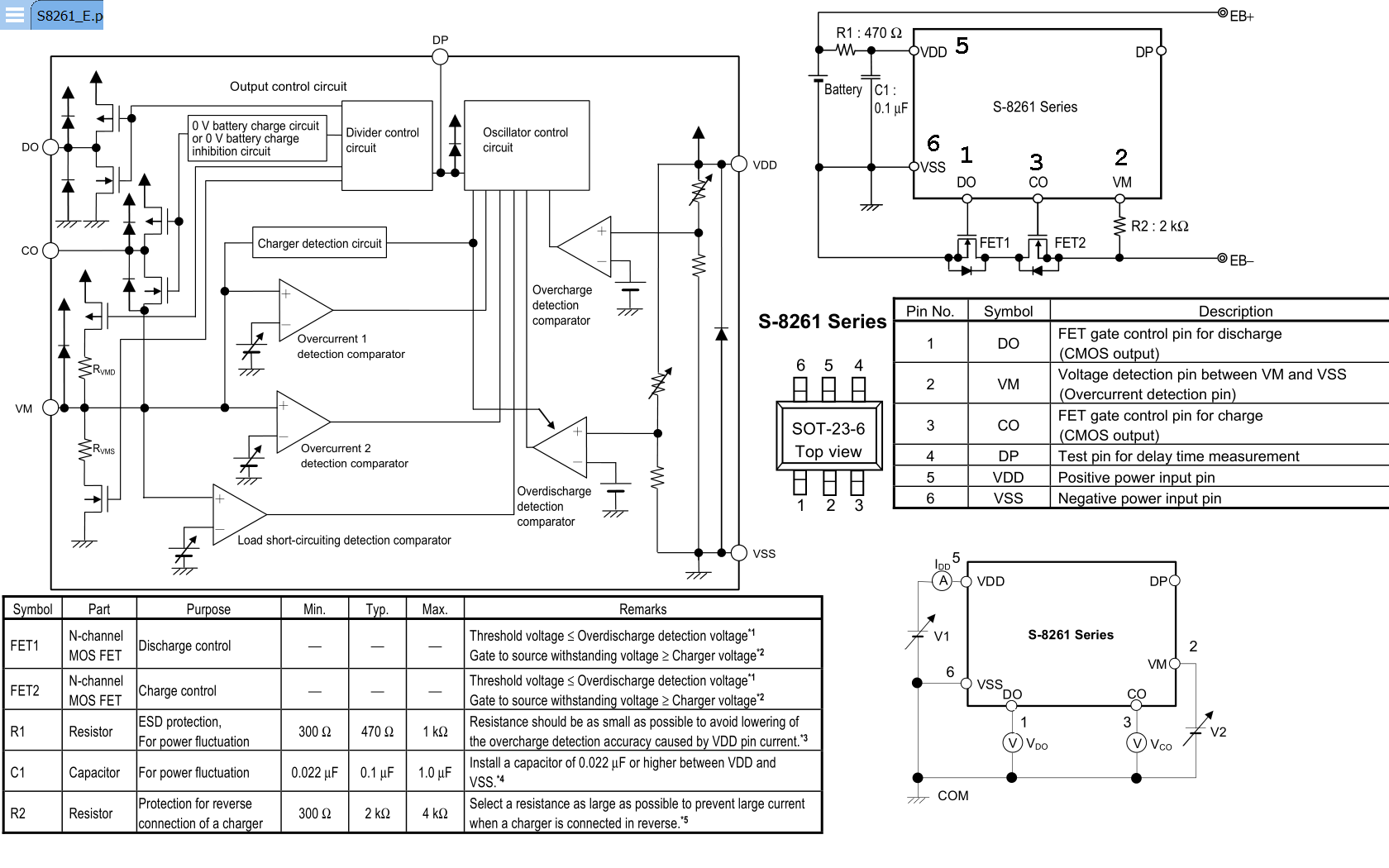

Основная масса собирается на seiko S8261, или DW1. С десяток БМС которые вертел в руках имеют на первой микросхеме вход для измерения тока по шунту, и даже по фетам (pin#2). Был схемно задействован.

[user]4итатель[/user], я знаю, что ток оно мерит по шунту\полевиках. Но во всех случайностях это не сработало. На разных БМС. Я не схемотехник, но подозреваю это потому что оно интегрирует ток и к тому моменту, когда бы схема сработала, КЗ уже испарит провода\часть платы.
4итатель
Цитата: SkeptiK от 27 Янв. 2020 в 19:20подозреваю это потому что оно интегрирует ток
Штатно нет цепей с постоянным времени. И не видел чтобы китайцы добавляли конденсатор. Но даже в даташите сейко есть микросхемы у которых входное напряжение разнится от 0.1V до 0.3V
Если схема контроля включена и есть доступ ко 2 ноге микросхемы, можно подать туда от 100мВ до 300мВ продолжительностью указанной в даташите или затребовать от производителя(указано в даташите) нужные параметры быстродействия, можно самому выдать импульс той продолжительности, при которой сработает защита.
Далее рассчитать ток по шунту чтобы требуемое напряжение поступило на вход 2.

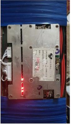

подскажите товарищи по моей бмске, вот она не знаю что за фирма. китайский нонейм вроде но служила верой и правдой 4 года и не было проблем за 4 года, но тут случайно замкнул плюс и минус когда вынимал акум. плюс и минус коснулись друг друга, конечно была искра, но наконечник выдержал, и теперь у меня такая проблема, на выходе из бмс низкое напряжение  1-2в не больше, а на входе как положенно при полном заряде 86в. у меня во время кз была полностью заряжена, байк стоит дома всю зиму.. померил по ячейкам заряд выдает у 22-х ячеек в норме. 0.05 разница, а у этих двух 3.43 и 3.68(0.25 разница). подскажите можно ли как то бмс заставить работать? или все на выброс ее? пробовал подключать зарядное, мне сказали что это иногда помогает выйти бмс из защиты, да это помогло на выходе появилось напряжение, но как только я вынимаю зарядное то все сразу 1-2в становится.

Выкидывай бмс, иначе выкинешь батарейку
spb-e
[user]Molarky23[/user], Попробуйте  шлейф отсоединить и все остальное от БМС, потом подключить.
Есть мизерный шанс что логика перезапустится.
А в целом совет выше верный ...Если  БМС Уг то может испортить дорогостоящую батарейку. И не дай бог и вообще к пожару привести.

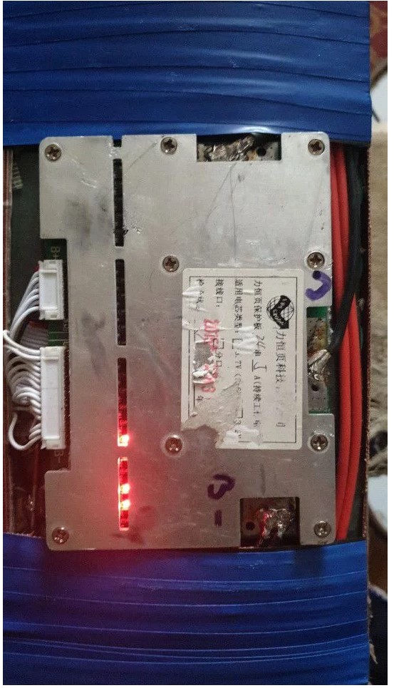

Цитата: Nikolay31nullтогда подскажите с выбором бмс для лифера на 24 ячейки? у меня контроллер на 80а 72v, вот думаю взять на аликспресс водонепроницаемую на 60а постоянно и вроде как по описанию написано 180а пик. т.е как раз для меня чтоб не отрубалась на 80А в дороге. ну и стоит всего 2500руб
для защиты от перегрузки батарейки я поставил автоматический выключатель, срабатывает при токе больше 2С батарейки
