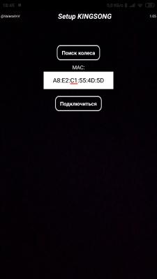

быстрое соединение:

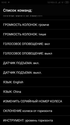

в списке более 25 команд:

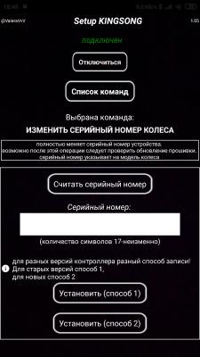

полная замена серийника:

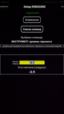

встроен уровень для проведения калибровки колеса:

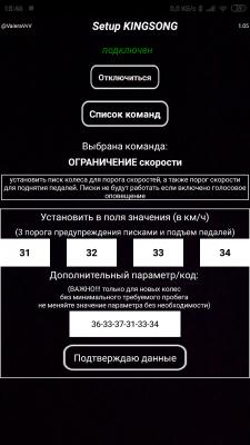

изменение порогов скорости и подъема педалей:

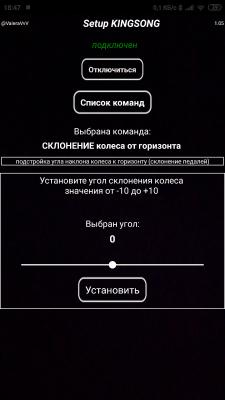

отклонение колеса от нормали (склонение педалей)

ставишь серийник с указанием, что это колесо мощнее . допустим вместо 16s на 16х (в серийнике указывается первым) . прилетает прошивка на 16х.
и вперед если не страшно
только еще никто не проверял. ты будешь первым
в любом раскладе с нового колеса этой утилитой сразу можно снять ограничение по скорости
