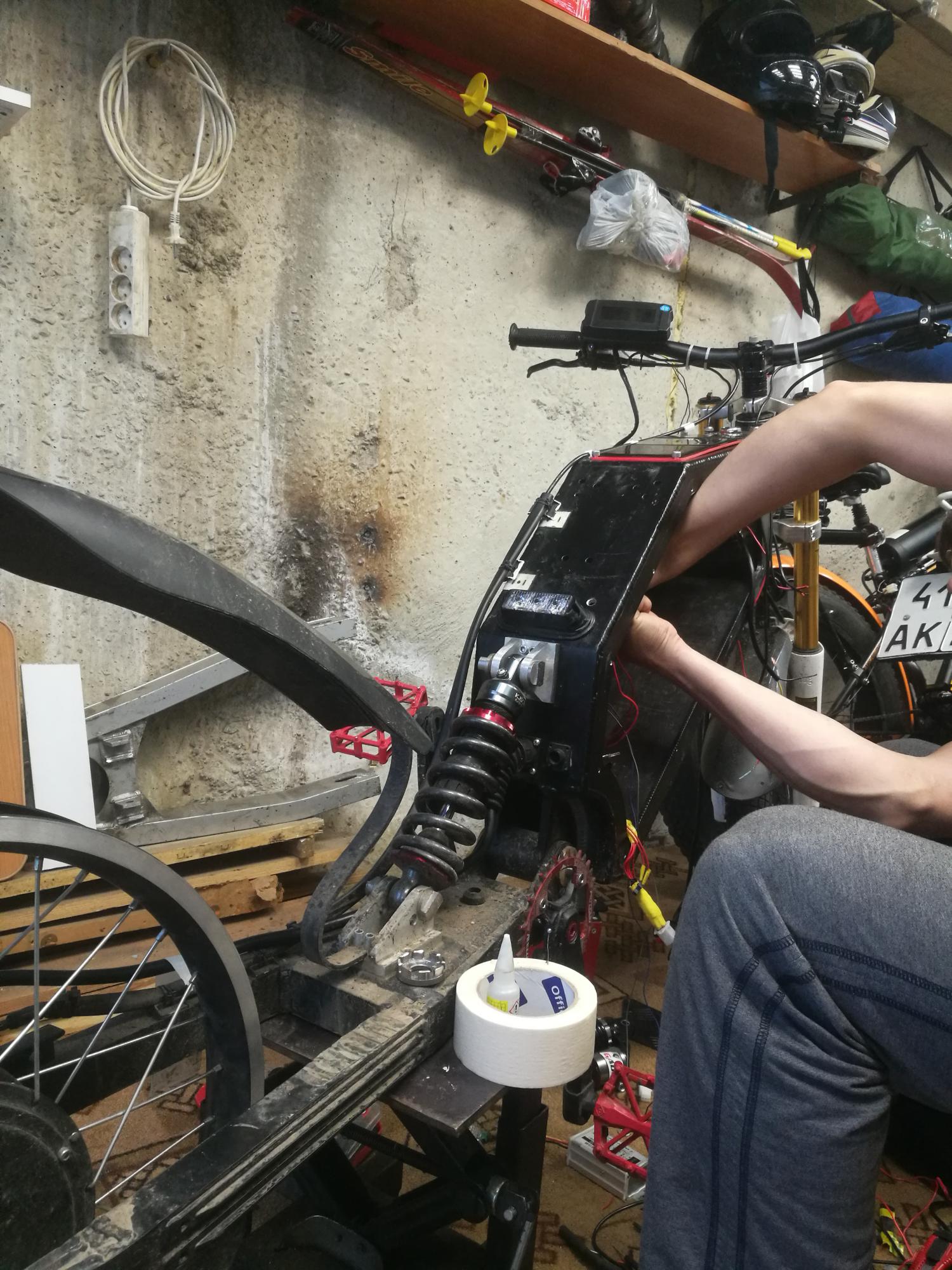

Интересный проект в плане опыта. Особенно зимнего. Теоретически киловатт на переднее, два на заднее представляется достаточным для эксперимента без перерасхода экспериментаторов))
Я ещё в начале про эту фичу упомянул. Если при обычной езде на это можно забить, то вот при отработке или наступлении заноса (от готовности, реакции и опыта зависит ещё конечно же) я думаю больше шансов выправиться.
Добавлено 12 Янв. 2020 в 20:04
Цитата: LeoDron от 11 Янв. 2020 в 20:57Вот мой опыт на одном доноре - море позитивных эмоций при переходе с монопривода на 2х2, и разочарование при вынужденном уходе обратно на монопривод в угоду комфорту. За это я заплатил, улетев жестко на моно пару раз  там, где на 2х2 даже бровью бы не могрнул. Прохоходимость по оффроуду даже нет  смысла сравнивать.  Сейчас  катаю на моно, как овощь, и это  при том что мощность уменьшилась всего с 28 до 22А - хочу побыстрее  вернуться в 2х2.
Можешь рассказать подробнее случай, как улетел на моноприводе, когда полный тебя бы спас?

LeoDron
Цитата: Александр Big Taurus от 12 Янв. 2020 в 19:27но без примочки в виде ASR (антипробуксы, в идеале чтобы была опция её вкл / выкл) и прочими подобными один синхрон как таковой бессмысленен.
для реализации этих  вкусняшек нужны продвинутые контроллеры, а они не дешевые.
Но даже без них 2х2 имеет ряд преимуществ.  Ты считай, что шины в два раза шире сделал (пятно контакта) и не только. Последний раз я убрался на моно приводе  на повороте, который до этого  десятки раз без проблем  на 2х2 проходил. Заднее колесо пошло в пробуксовку,  и был бы передний привод, то он бы вел вытянул и выполнял.  И разложился я на  мелком гравии и  пару недель обширные раны залечивал. И скорость то всего 20 км/ч была. Хоть я и на ровном газу в поворот входил, но момент на заднем колесе был в два раза выше, чем на 2х2. Вот и сорвалось оно.

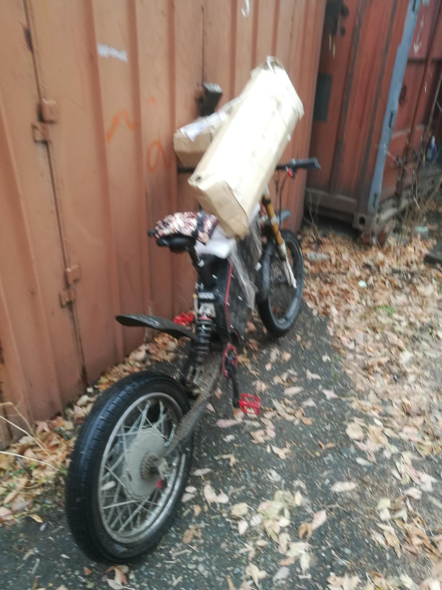

Езжу постоянно, пробег около 80-90 км, скорость до 60 км, Сейчас делаю новую АКБ из призматиков, 78АЧ. Полет нормальный
sergey-kr
По работе на нем по городу двигаюсь и за город постоянно + 35 км до дома в одну сторону от город, 3 раза в неделю, а так ежедневно пробеги под 60-80 км,еще и грузы таскаю на нем периодически. Аккумвлятор свинцовый 200 ач., на раме спокойно перевез, Вес АКБ был около 30-35 кг. НА крейсеркой спокойненько доехал, без прыжков
sergey-kr
С новвым акб 100 вольт/78 ач, планирую увеличить пробег до 130-150 км, имея fastcharger докинуть за пол часа 60-70 процентов заряда и ехать дальше если нужен пробег больше 150 км
Мотор 5 квт , в пике до 7-8 киловат вливаю в него, В гору  крутую и затяжную динамики лихой нет как на спорт байке, но на ровной страшно становиться через 10 секунд полного ускарения..... Конем доволен, На машину садиться не хочется ... летом. По габаритам и не вел уже конечно, но и не мот..... В парках и на тротуарах для вида кручу пидали, чтобы не зал....лись пешеходы.....

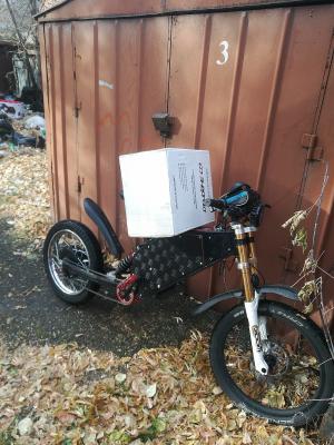

7ambrion
[user]sergey-kr[/user], какой бюджет и зачем такой длинный маятник? Зум на скорости не прыгает, держак не теряется?
sergey-kr
Бюджет точно не скажу, потому что постоянно что то допиливаю, докупаю, модернизирую,... Вилку новую, АКб новые, контроллеры келли, полностью алюминиевая рама,... и тд.... Я счет потерял .
ТОчно 200 перевалил, скоро пойдем к 300 рублям,...Маятник  по трассе на скорости более 60 км, устойчивость сохраняется, комфортно ехать, не козлит, При старте в дыбы не срывается даже при максимальном старте.... не дыбарит.  держак отличный особенно на мотор резине, Вело резина швальбе и диски не вывезли нагрузок....  пошли в расход в первый же месяц. держак зимой на летней резине  не айс, но это не имеет отношение к раме, велу,... По поводу скорости иногда по городу 60 даже кажется опасно,..... Поставил максимальные токи по рекуперации и гидравлику помощнее...

[user]sergey-kr[/user], с маятником то ясно что при разгоне чем длиннее тем лучше, а зум это твоя передняя вилка, про нее был вопрос как отробатывает, она пружинная насколько я понимаю?! ))
sergey-kr
зоом от слова  "никак" вернее совсем  никак!!!, поменяд на DNM пока не выезжал у нас холодно
Зоом надо было обслужить а я забио и решил просто поменять
SkeptiK
Ну шо, ребята. Покатался я сегодня на своём недосамокате с задним приводом. По снежному битцевскому лесу. Опробовал новый контроллер так сказать. И могу сказать что готов зарубиться на бабки с любым владельцем полноприводного двухколесного тс любой мощности, что в условиях зимнего леса я уделаю его по времени прохождения любой лесной трассы длинной более километра (ну чтобы все варианты были на пути) причём уделаю так, что успею покурить даже на финише.
