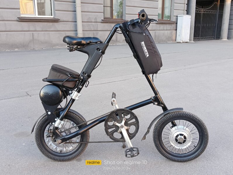

Цитата: М-Велосипедист от 26 Сен. 2025 в 21:24Смотрим:
ну и на что-тут смотреть, убожество 100%
А вот тут счастливый обладатель пытается продать это чудо по цене хотя бы велосипеда без мотора. Безуспешно уже год.
https://www.avito.ru/sankt-peterburg/velosipedy/velosiped_skladnoy_strida_4398997482

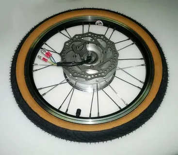

На фото видно, как элегантно проложена жирная гофра с тонкими проводами
Впрочем, есть альтернатива. Тоже мастер делал. Или это твое? Вот эти саморезы под "крест", удерживающие ротор,  - они безупречны.
https://www.avito.ru/sankt-peterburg_kolpino/velosipedy/motor-koleso_dlya_strida_18_3798535870

Цитата: Jones от 26 Сен. 2025 в 23:27ну и на что-тут смотреть, убожество 100%
Смотрим :  B-)
М-Велосипедист
Цитата: Jones от 26 Сен. 2025 в 23:27А вот тут счастливый обладатель пытается продать это чудо по цене хотя бы велосипеда без мотора. Безуспешно уже год.
Продано вместе с мотором за 58000руб.  :-D

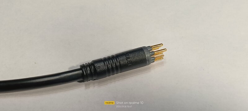

Цитата: Jones от 26 Сен. 2025 в 23:27На фото видно, как элегантно проложена жирная гофра с тонкими проводами
Отошли от гофра, теперь вот такой кабель с девяти канальным разъёмом.

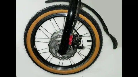

Цитата: Jones от 26 Сен. 2025 в 23:27Впрочем, есть альтернатива. Тоже мастер делал. Или это твое? Вот эти саморезы под "крест", удерживающие ротор,  - они безупречны.
Где же вы тут увидели саморезы?  :-D

Цитата: М-Велосипедист от 27 Сен. 2025 в 00:42Где же вы тут увидели саморезы?
Ага, извиваешься, значит твое поделие. А я уж думал, в городе два таких рукожопа завелось. Очень будет хорошо выкручивать этот крепеж, когда он закиснет и забьется грязью.
Цитата: М-Велосипедист от 27 Сен. 2025 в 00:40Отошли от гофра, теперь вот такой кабель с девяти канальным разъёмом.
Да, как ты "отошел от гофры" хорошо видно на фото с авито, в объявлении о продаже мотора, собранного на саморезах. Видать забыл что-то, пришлось вернуться.

Цитата: Jones от 27 Сен. 2025 в 00:55Ага, извиваешься, значит твое поделие. А я уж думал, в городе два таких рукожопа завелось. Очень будет хорошо выкручивать этот крепеж, когда он закиснет и забьется грязью.
Вы ушли от ответа про саморезы... ;-)

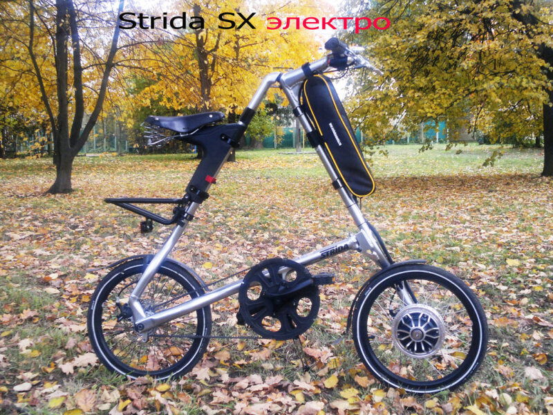

Вот ещё полноприводной  электровелосипед  на базе нашего уникального оборудования.

Цитата: М-Велосипедист от 27 Сен. 2025 в 01:14Вы ушли от ответа про саморезы
Куда я ушёл? На что я должен отвечать? Это же твое говнище на картинке, вот ты и отвечай, почему не используешь не нормальный крепеж, а мебельный. Ты сэкономил сколько, мастер помоечный,  100 рублей, 200 на нем? А владельцу гемор на всю стоимость движка.

Цитата: Jones от 27 Сен. 2025 в 11:57Куда я ушёл? На что я должен отвечать?
Почему вы решили, что это саморезы - никогда не видели винты под крестовую отвёртку?
Цитата: Jones от 27 Сен. 2025 в 11:57Это же твое говнище на картинке, вот ты и отвечай, почему не используешь не нормальный крепеж, а мебельный.
А где вы там увидели мебельный крепёж ?   :-D
Цитата: Jones от 27 Сен. 2025 в 11:57Ты сэкономил сколько, мастер помоечный,  100 рублей, 200 на нем?
Конструктор обязан следить за технологичностью конструкции без ущерба для качества...
Цитата: Jones от 27 Сен. 2025 в 11:57А владельцу гемор на всю стоимость движка.
Что за гемор-то , поясните ...?  :-)

Цитата: М-Велосипедист от 27 Сен. 2025 в 12:33но продаешь с гофрой
9-И канальный кабель появился и неограниченной длинны, чуть большего сечения, для снижения сопротивления на большой длине   - что бы не было падения напряжения.
Сейчас и на такой перейдём, когда мотор далеко от контроллера.

Цитата: М-Велосипедист от 27 Сен. 2025 в 12:33Почему вы решили, что это саморезы - никогда не видели винты под крестовую отвёртку?
Потому, что собрано рукожопом, а от рукожопа всего можно ожидать.
Цитата: М-Велосипедист от 27 Сен. 2025 в 12:469-И канальный кабель появился и неограниченной длинны, чуть большего сечения, для снижения сопротивления на большой длине
Кабели из витой меди появились лет 150 назад. Практически неограниченной длины, до сих пор на дне океана лежат между Европой и Америкой. А ты догадался использовать его только сейчас. Сопротивление, кстати, слабо зависит от сечения, гораздо больше от площади всех проводников.
Цитата: М-Велосипедист от 27 Сен. 2025 в 12:33Что за гемор-то , поясните ...?
Тот самый, по причине которого в велосипедах, мотоциклах  и т.д. используют болты или винты под шестигранник, а не под Ph1, особенно в тех местах, где грязь и влага.

Цитата: Jones от 27 Сен. 2025 в 21:55Кабели из витой меди появились лет 150 назад. Практически неограниченной длины, до сих пор на дне океана лежат между Европой и Америкой. А ты догадался использовать его только сейчас.
Кабель о котором вы пишите не соответствует  грузоподъёмности велосипеда ... :-D
Цитата: Jones от 27 Сен. 2025 в 21:55Сопротивление, кстати, слабо зависит от сечения, гораздо больше от площади всех проводников.
Сопротивление зависит не только от площади сечения, но и от длинны проводника...
Цитата: Jones от 27 Сен. 2025 в 21:55Тот самый, по причине которого в велосипедах, мотоциклах  и т.д. используют болты или винты под шестигранник, а не под Ph1, особенно в тех местах, где грязь и влага.
Дело в том, что те винты которые вы приняли за саморезы, имеют двойную функцию - крепежа  и  регулятора зазора в тормозном суппорте .
Диаметр винтов 3мм и эти винты не законтрены - фиксирует их простой контакт со ступицей велосипеда.
Винты легко затянуты и хорошо слушаются крестовой отвёртки , которая популярней такого тонкого шестигранника , представляющий геморрой для потребителя.
К тому же эти винты унифицированы с винтами, которые крепят тормозной диск.
А винты которые крепят тормозной диск перевести на шестигранник не получается, поскольку их головки чуть крупней и  задевают за тормозной суппорт .
А вот внутренние винты, которые вам не видны,  диаметром 4мм имеют в головке шестигранные отверстия под шестигранник - винты с красным неразборным фиксатором резьбы и закручиваются с усилием  навсегда - это делает производитель, а не потребитель.
В конструкциях не всё так просто, как вам кажется - всё взаимосвязано и зависимо - конструкторы не зря едят свой хлеб - интеллектуальный труд ...  B-)
