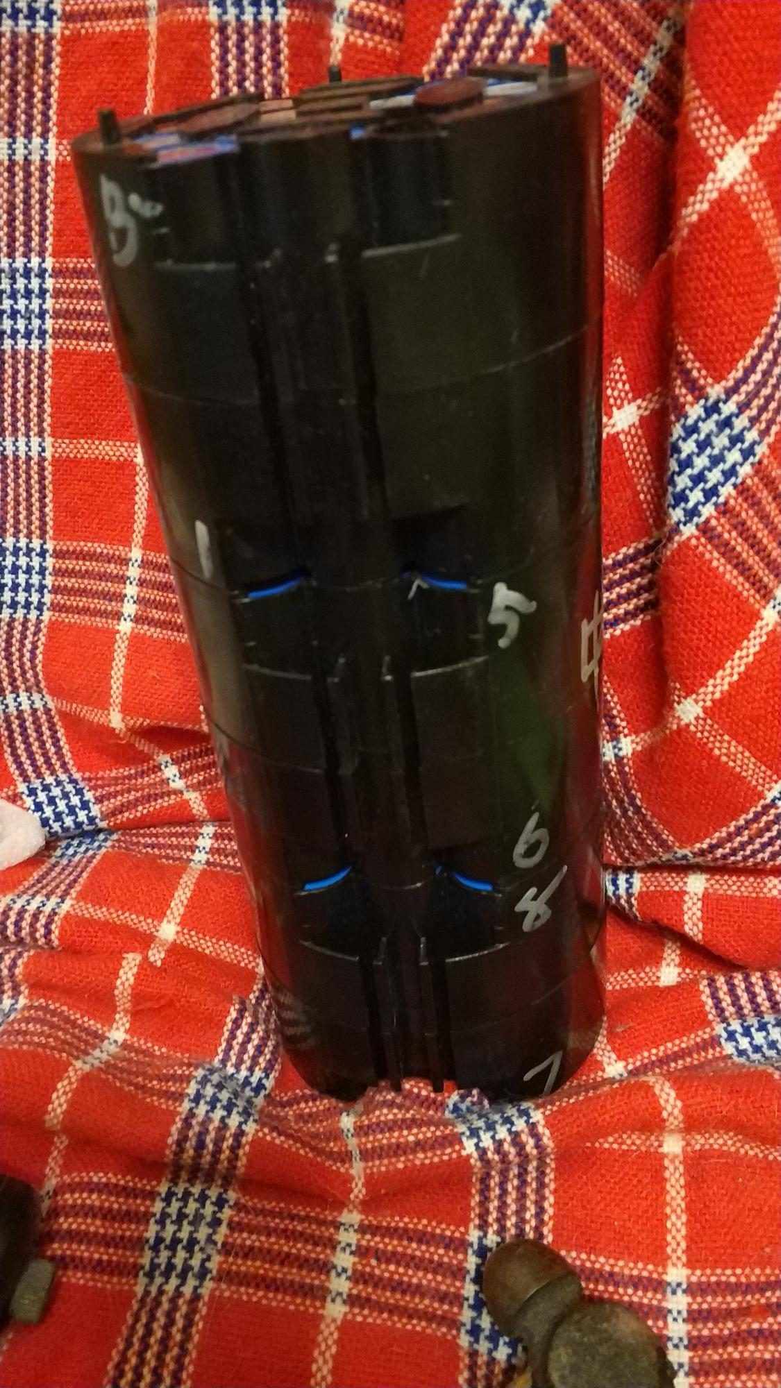

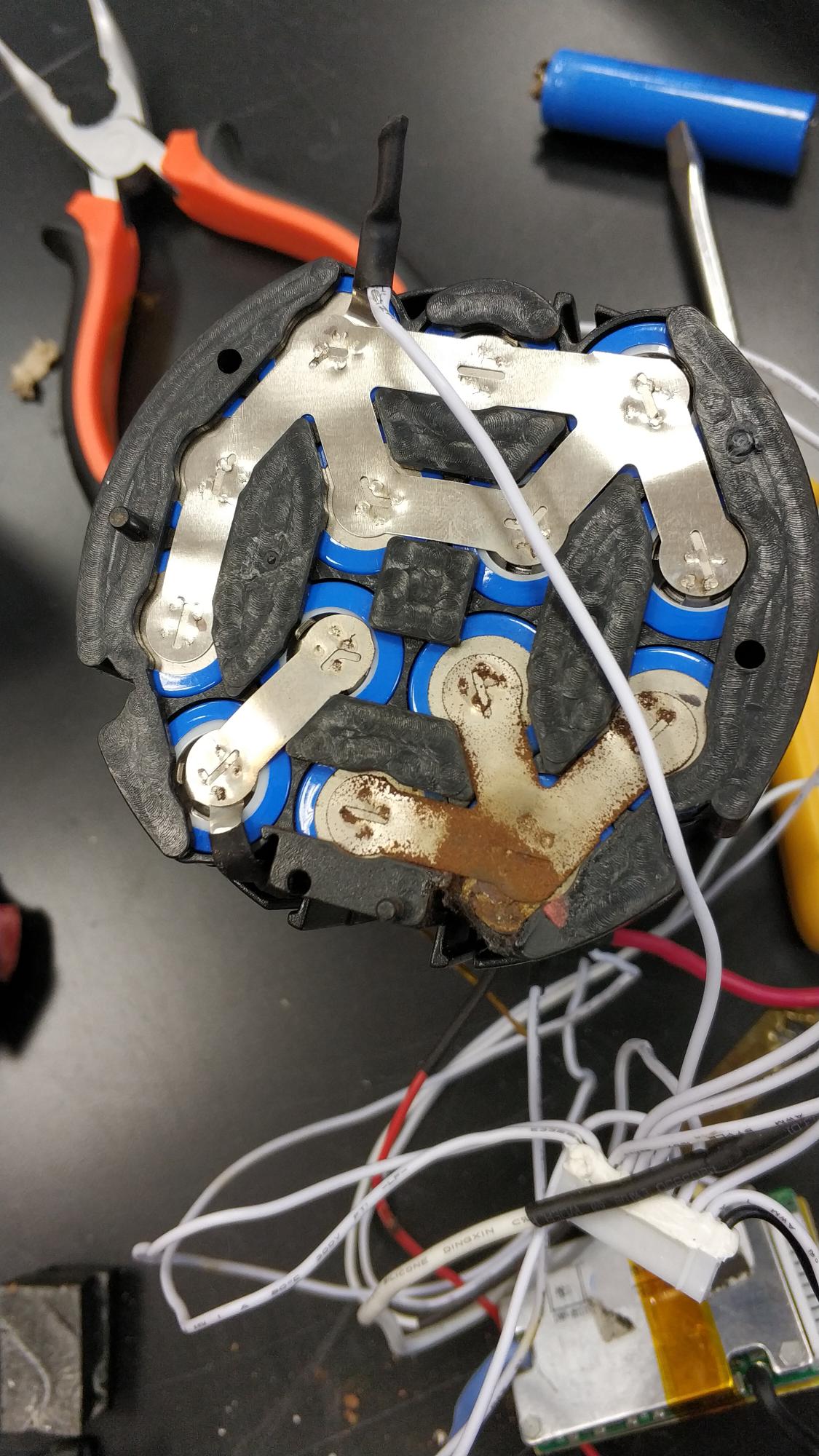

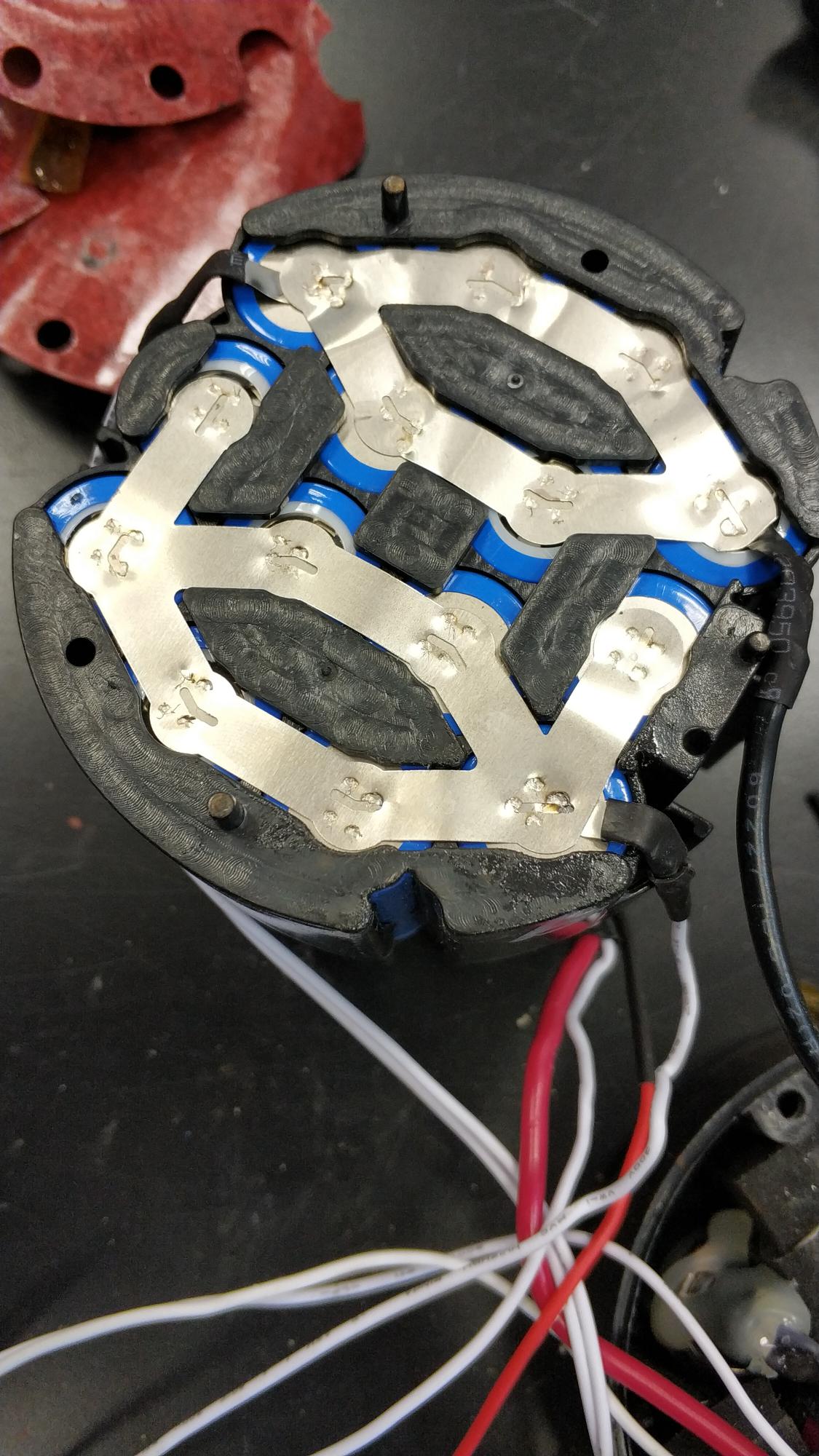

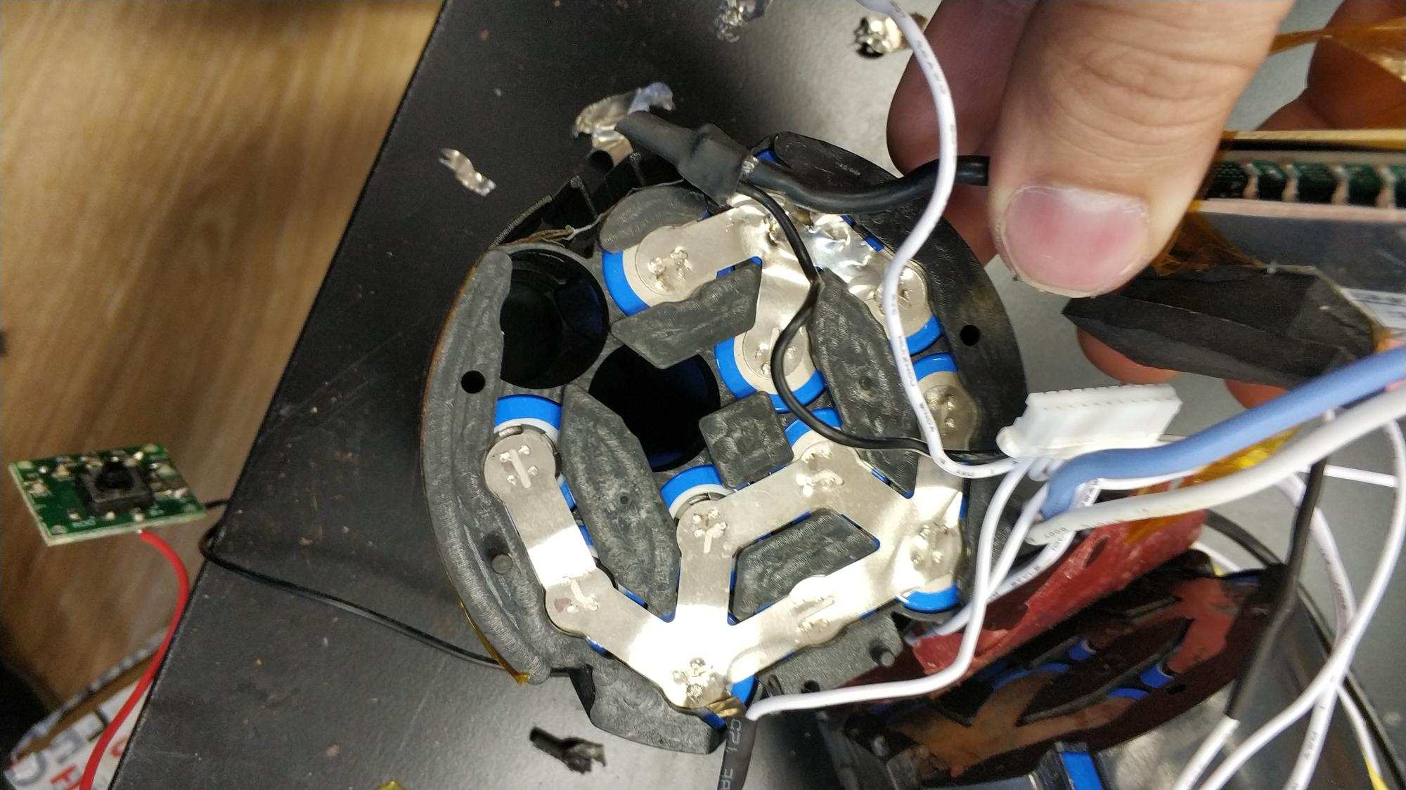

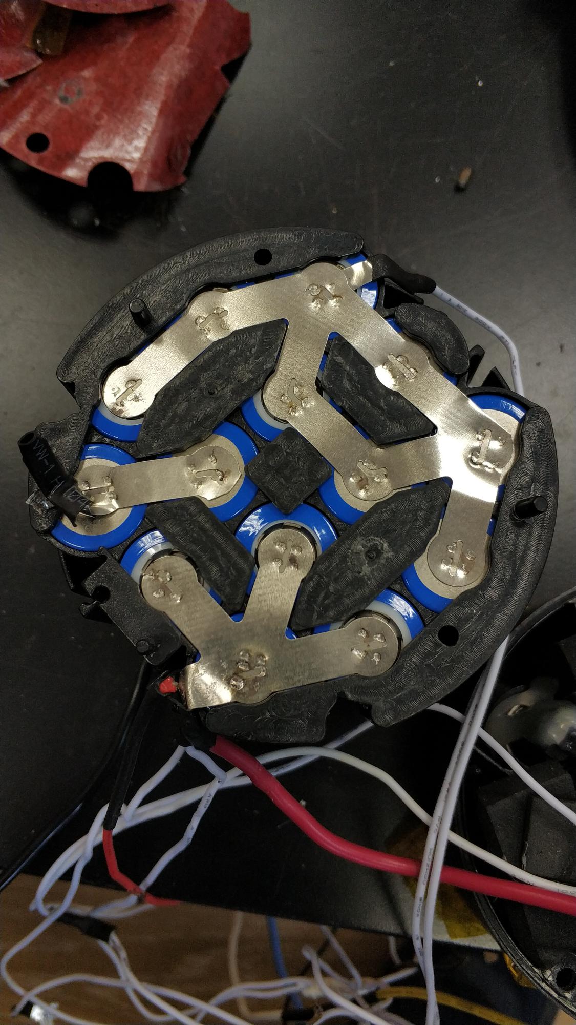

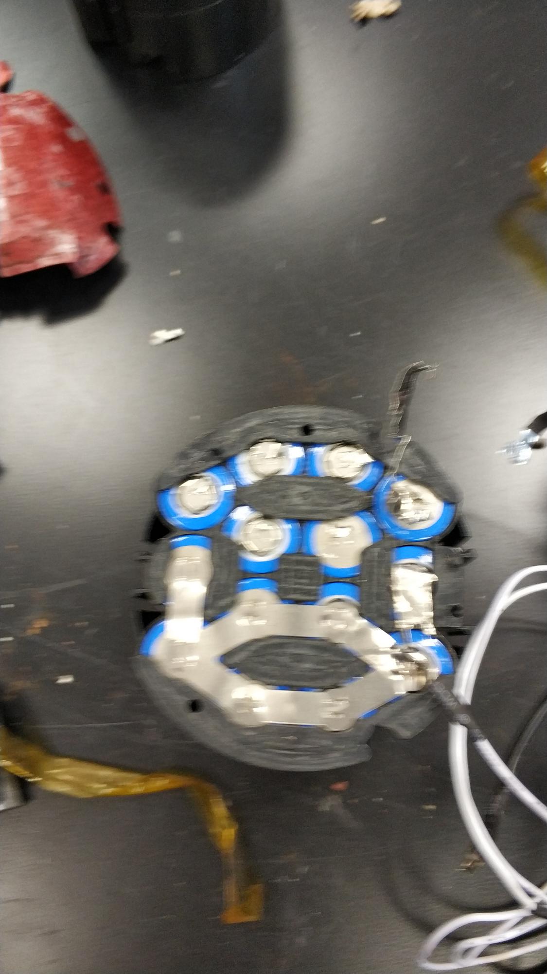

Добрый день

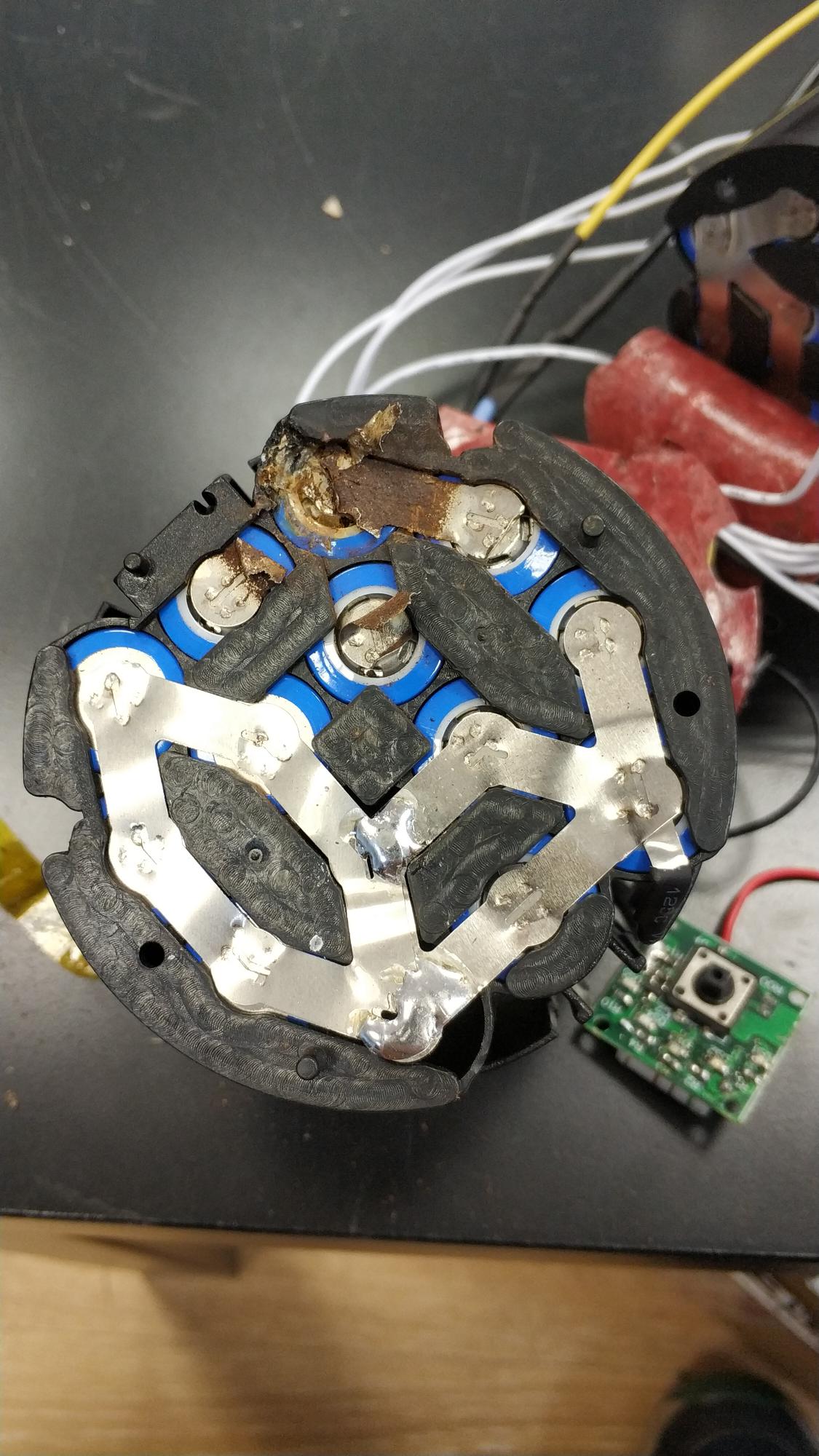

Обращаюсь с вопросом  по поводу сборки
Есть ли схема подключения для данного корпуса?
Тип батареи 10S4p 36V
LeoDron

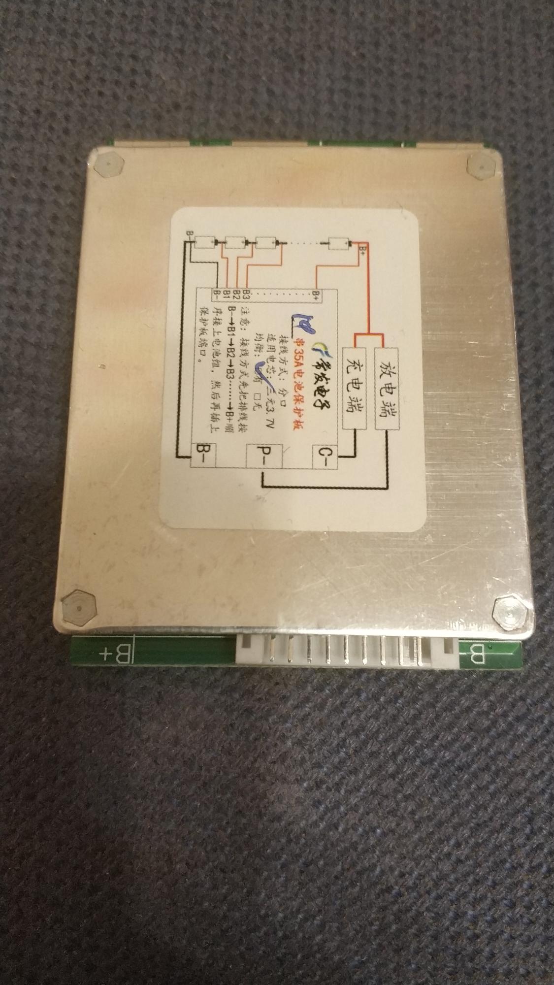

Цитата: alex0161 от 29 Дек. 2019 в 23:34Есть ли схема подключения для данного корпуса?

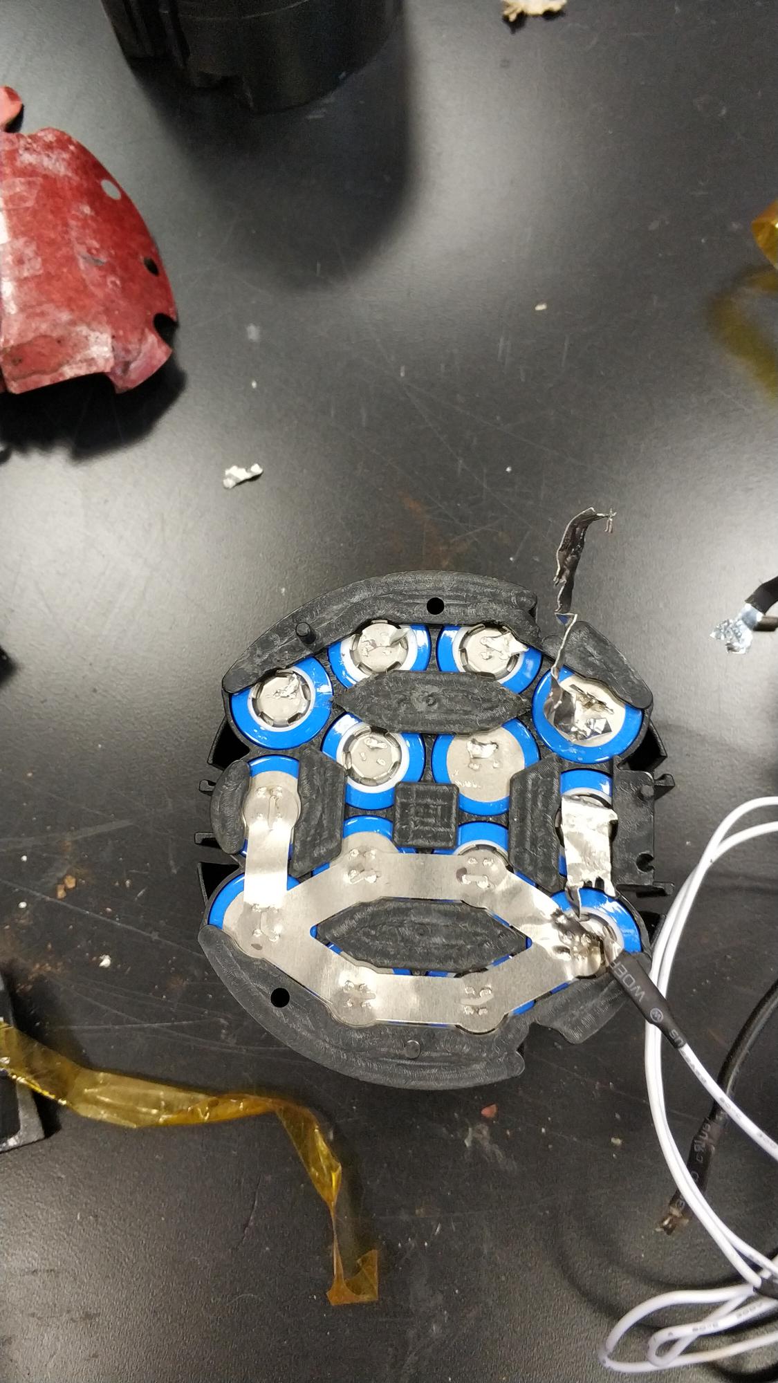

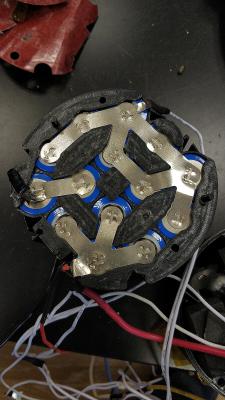

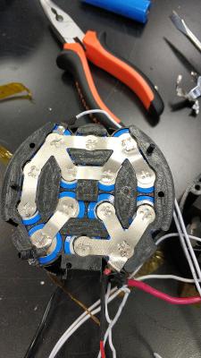

Так схема на БМС нарисована. А если пообрезал провода и забыл, где они должны быть, то тестером напряжение проверяй. Один щуп на крайнюю паралель, а вторым ищи 3.6, 7.2.....36В.
rzaviy

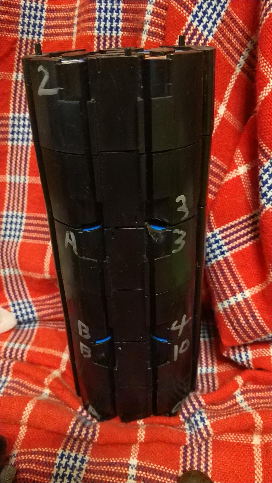

[user]alex0161[/user], Была у меня такая батарея,на сколько помню там состоит из двух блоков,один с другим соеденён длинной перемычкой на пол корпуса.
А так как писали выше.
тесте и маркер  в помощь и по схеме на БМС
Физически из трёх блоков,но два из них соеденяются намертво,третий через перемычку.
