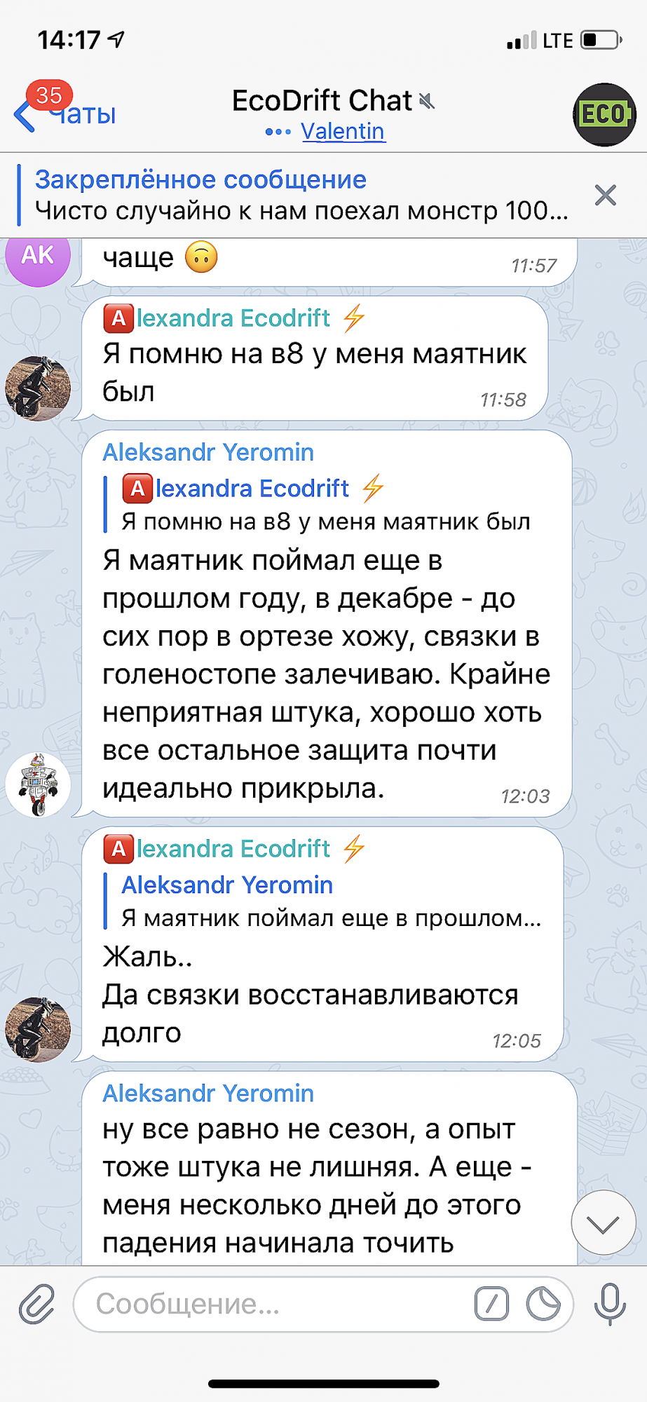

tim716
Давайте называть вещи своими именами. Маятник вы словили. Классический случай: на бордюрчике. Сочувствую. :( Что делать: продать V8 и забыть как страшный сон. Это колесо опасно.
Вот ещё из сегодняшнего чата:
Kingsong S18 - 3000 км   Kingsong 18L - 25000 км   Kingsong 16s 840 - 8081 км   Gotway MCM4 HS 680 - 5500 км
