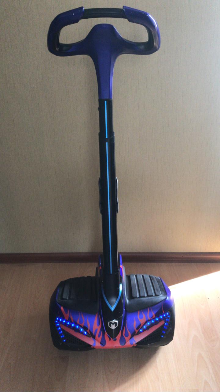

Автор verial, 22 Дек. 2019 в 08:05
verial
был привязан к телефону который сломался отвязать не успели wifi спрятан как сделать wifi активным?
На контакт не выходит.

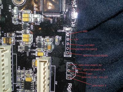

Geluk
Как успехи, получилось перепрошить аппарат? Можете прошивкой поделится? вот такая кстати схемка имеется для подключения через прогер.
До этого выкладывал еще схему аккумулятора к нему, то же вручную нарисована, могу кинуть ссылку если кому интересно.

файл шьеться по вифи по ходу он пакетный так просто на прямую в плату не прошьешь.
verial
Программа для прошивки коммерческая в руки не даётся ни за какие деньги.
