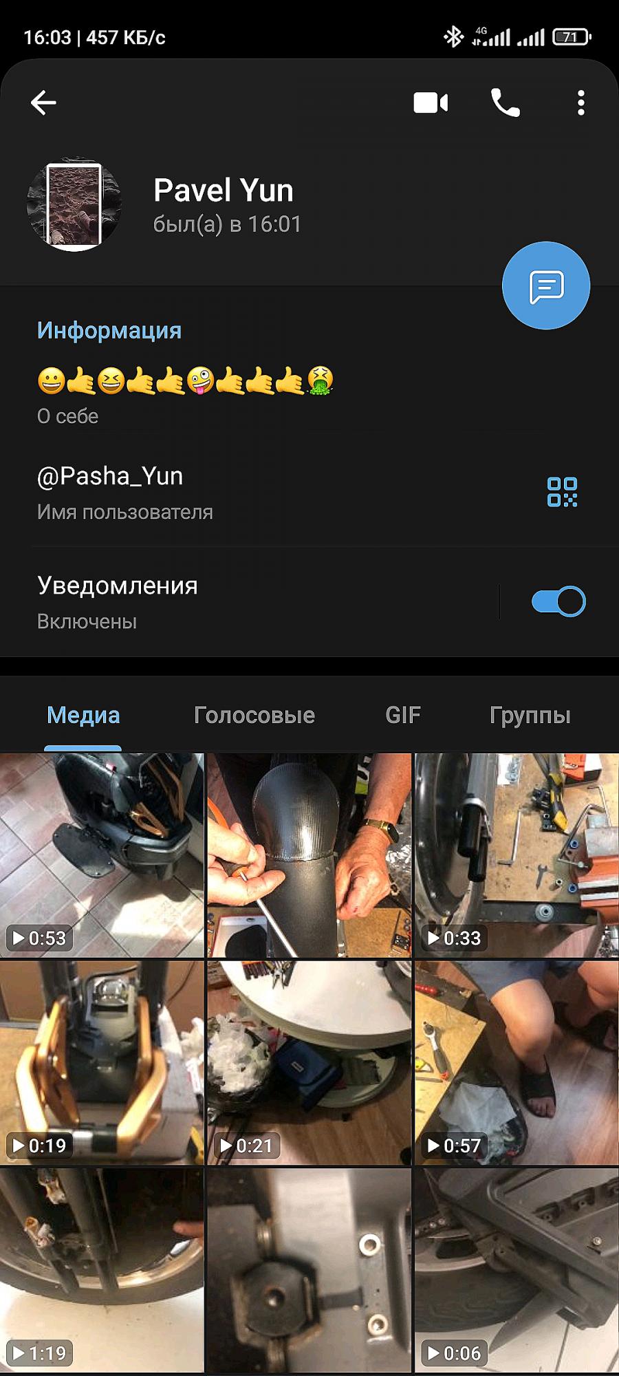

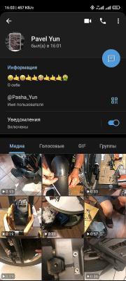

gobsek2
Цитата: FreiDjaz от 18 Сен. 2022 в 14:36Вот на днях дали прокатиться на колесе, доработанным Пашей Юн. Остался под впечатлением. Теперь тоже хочу ему отдать на доработку ... то правда ...
А он в Москве делает?
Если Да, то можно контакт?
BattleBorg
Да, он в Москве, метро Юго-Западная
Не поскупились, закажи у него ещё установку брызговика. Очень хорошо работает в дождь.
