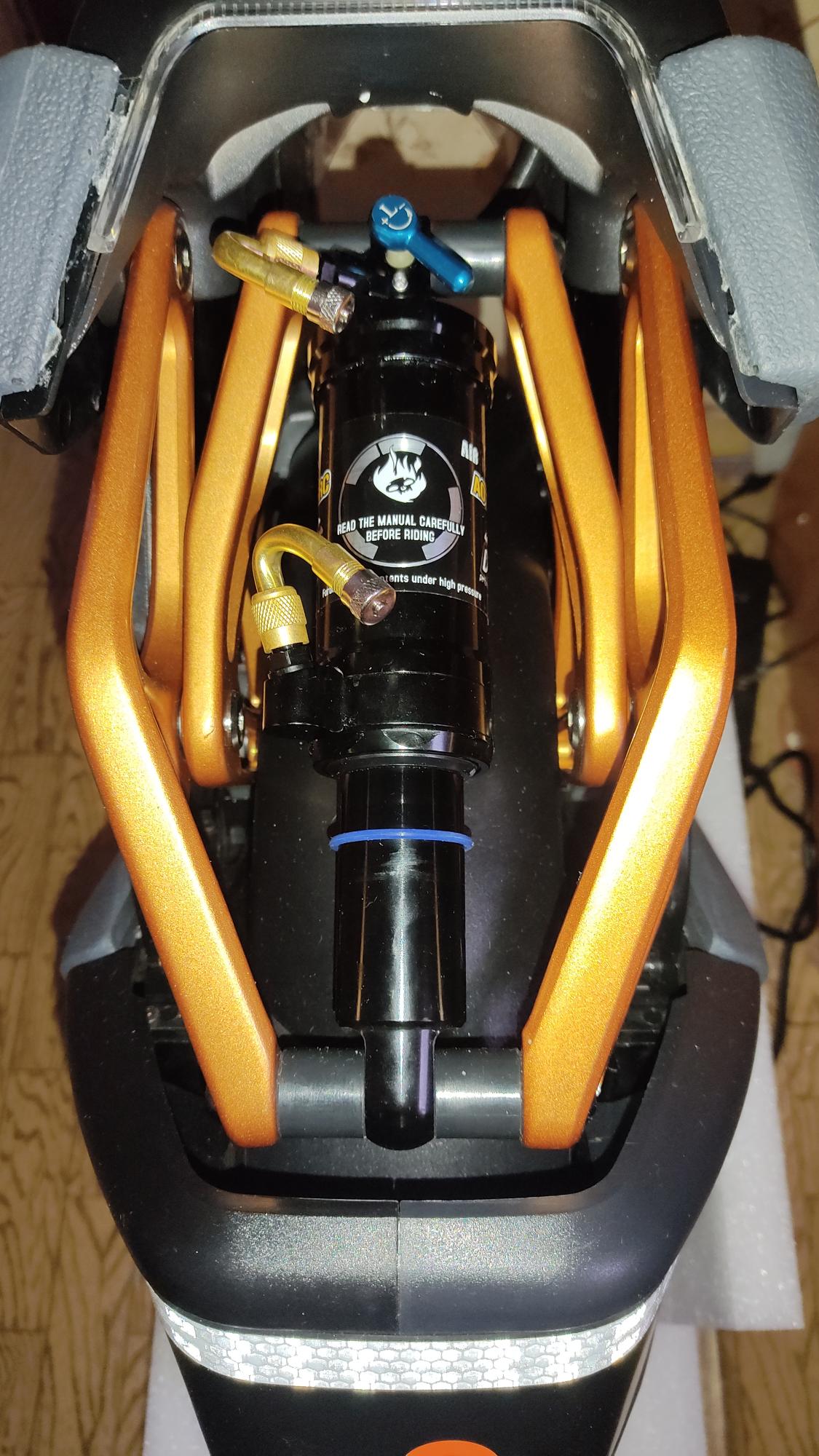

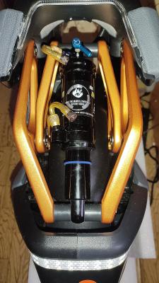

Подскажите, сколько времени у вас амортизатор держит давление?
Я что-то либо неправильно делаю, либо амортизатор спускает - каждый день надо подкачивать.
Причем, даже если просто дома стоит пару дней, уже давление спускается.
Имеет ли смысл заменить амортизатор на более дорогой/надежный какой-нибудь?
Ripido
[user]K80[/user], у меня месяца 2 нормально держит, ничего не подкачиваю. Переходник используется? Я тут выяснил, что давление мой клапан не держит, его держит именно металлическая крышечка. И неплохо, надо сказать, держит. Но у меня осенью вылез пыльник из амортизатора, я его перебирал и добавил туда густой смазки. И он после этого у меня за 2 недели даже немного спустил, но потом всё ок. Я доволен этой пружиной.. регулировкой отскока просто не пользуюсь.. стоит на нуле. А пневма она и в африке пневма, работает то воздух.
