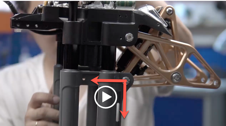

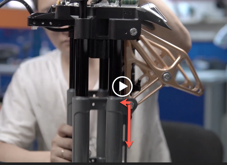

teux
Кому интересно все же вникнуть, о чем я пишу. Можно посмотреть ролик в техноблоге где китаец тестирует ход подвески
https://ecodrift.ru/2021/07/14/kingsong-s18-kontrolnaya-proverka-svezhih-postavok/
Видно, что в верхней точке кронштейн амортизатора направлен под большим углом к штангам.
В таком положении горизонтальный вектор сил от амортизатора довольно большой.
Он создает дополнительное трение, которое замедляет ход каретки.
Напротив, в нижней точке в конце хода горизонтальный вектор нулевой.
Переменная сила трения по ходу каретки влияет на ее скорость. Скорость будет возрастать по какой-то условной параболе. Плюс в начале хода есть трение покоя.
Когда колесо отрывается от земли, каретке (под действием амортизатора и не очень большой силы тяжести колеса) нужно преодолеть силу трения покоя, инерцию самого колеса и затем начать разгоняться со все увеличивающимся ускорением (поскольку трение по ходу уменьшается).
Полагаю, от этого и возникает как бы прикипание колеса на краткое время. Если за это время ямка кончится, вы даже не заметите.
За счет регулировки силы трения в каретке можно либо усилить, либо ослабить эффект расклинивания. Видимо, на опытных колесах перестарались и слишком усилили.
Но некоторые инженеры приняли это за дефект подвески.
Хотя какой это дефект? Если бы колесо опускалось мгновенно, я бы никогда не смог запрыгнуть на нем на бордюр
