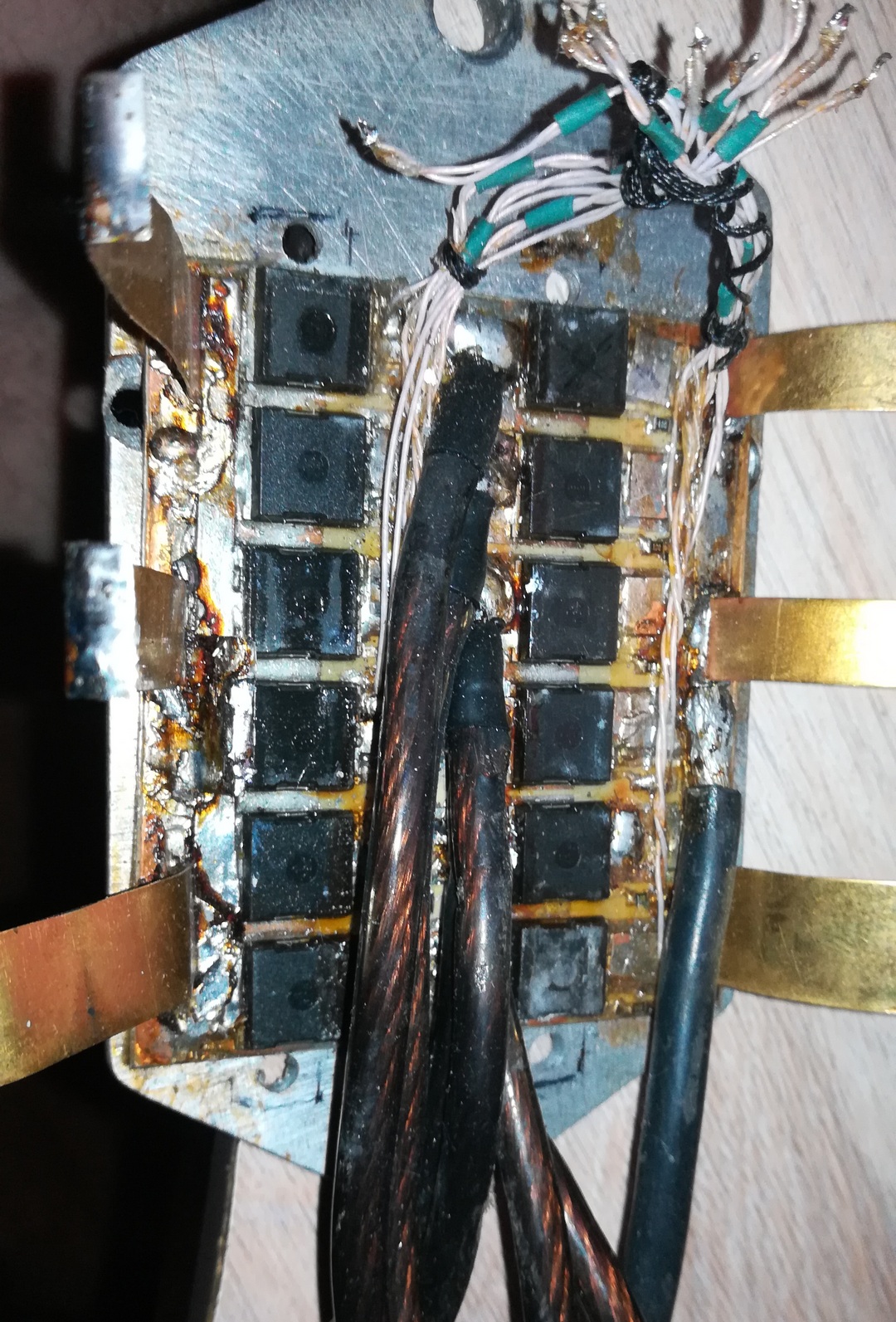

Друзья помогите разобраться, существуют ли такие контроллеры которые будут отключать аккумулятор по нижнему напряжению ячеек к примеру 3v и когда разница между ячейками 0.10v но при етом можно использовать ток без ограничений?

Нет. БМС  отключает акк транзисторами, их количество и качество подобрано под ток бмс. Либо берете БМС с большим током, либо нужно отключать нагрузку (контроллер мотора), а не акк (бмс).

для увеличения выходного тока можно добавить транзисторов параллельно установленным в BMS
и усилить сильноточные дорожки на плате

габариты будут сопоставимы, с учетом теплоотвода для транзисторов BMS на 300 ампер
на сопротивлении 1 миллиОм при токе 300 ампер будет выделяться 90 ватт тепла

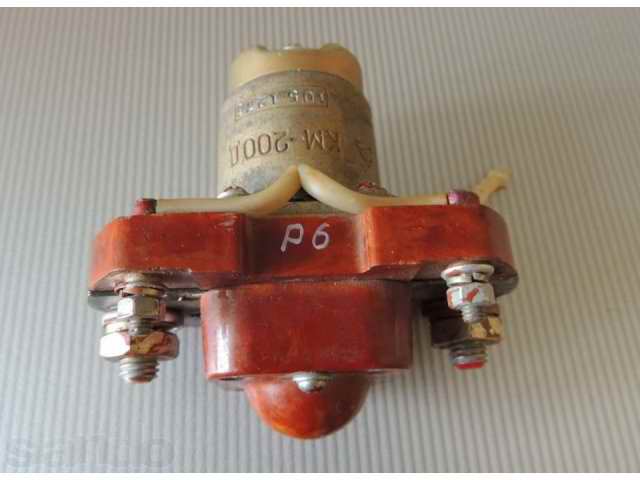

Посмотрел ради интереса, под 30тр такие контакторы стоят, так, что не вариант.

втягивающее реле от стартера МАЗа-КамАЗа осилит 300 ампер долговремено и амер 800 короткое время
одно втягивающее может коммутировать максимум 24 вольт, два последовательно 48 вольт
и втягивающее в отличии от дешевых контакторов, можно включать-выключать под нагрузкой

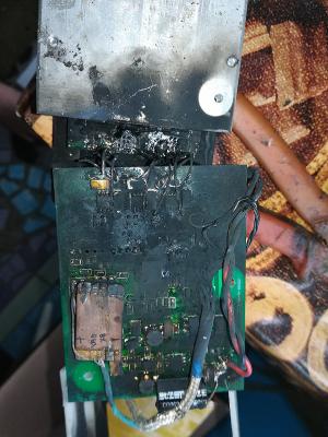

Уже несколько лет езжу с напрямую подключенной батареей. Так, как контроллер самодельный несколько раз сгорал, но ничего страшного не происходило, просто отстрел мосфетов. А с бмски можно вывести провод на "лампочку" и посматривать время от времени.   (от  перенапряжения)
(от тока 150А)

Цитата: sergey-012345 от 06 Дек. 2019 в 13:09втягивающее реле от стартера МАЗа-КамАЗа осилит 300 ампер долговремено и амер 800 короткое время
Втягивающие реле стартеров действительно коммутируют большие тока, при этом принцип включения в штатном варианте(коммутация втягивающей и удерживающей обмотки) - не позволяет использовать их в ином применении без переделок. И ток удержания у них велик.
Подбирая подходящий вариант "из мусора" у знакомых электриков, какой либо ремонтной мастерской - лучше присмотреться к контакторам(фото для примера из Интернет).
Контактные группы 48-60в отработают без проблем, ставить последовательно 2шт ради этого смысла нет.
Катушки в них преимущественно на 24в, реже на 12в; состоят из 2х секциий втягивающая и удерживающая, коммутируются контактами на дне. Прийдется придумать только как их запитать от Вашей батареи.
Весят они прилично, потребляемая энергия во включенном состоянии для обсуждаемых здесь аккумуляторов - немалая. Целесообразность подобных вариантов, на мой взгляд, низкая.
Контактные группы, внутреннее строение содержат много меди, серебра, цены у обычных
продавцов - соответственно...

Цитата: GenaVetrov от 11 Дек. 2019 в 09:04Втягивающие реле стартеров действительно коммутируют большие тока, при этом принцип включения в штатном варианте(коммутация втягивающей и удерживающей обмотки) - не позволяет использовать их в ином применении без переделок. И ток удержания у них велик.
у втягивающего большой ток и большое усилие необходимо для втягивания и удержания шестерни бендикса к шестерне маховика,
непосредственно для включения контактов достаточно 10-20% усилия создаваемого удерживающей обмоткой, немного больше чем специализированным контакторам за 30 тысяч
