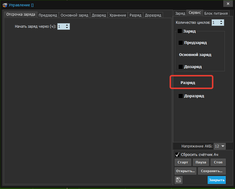

Цитата: unkn0wn от 11 Нояб. 2022 в 13:31галочка разряд. Нет режима разряд я имею в виду.
Галочки там и не должно быть! Надпись "Разряд" есть = разряд будет.
unkn0wn
Цитата: vlallax от 11 Нояб. 2022 в 13:37Галочки там и не должно быть! Надпись "Разряд" есть = разряд будет.
понял. Походу это я запутался. Прошу прощенья.

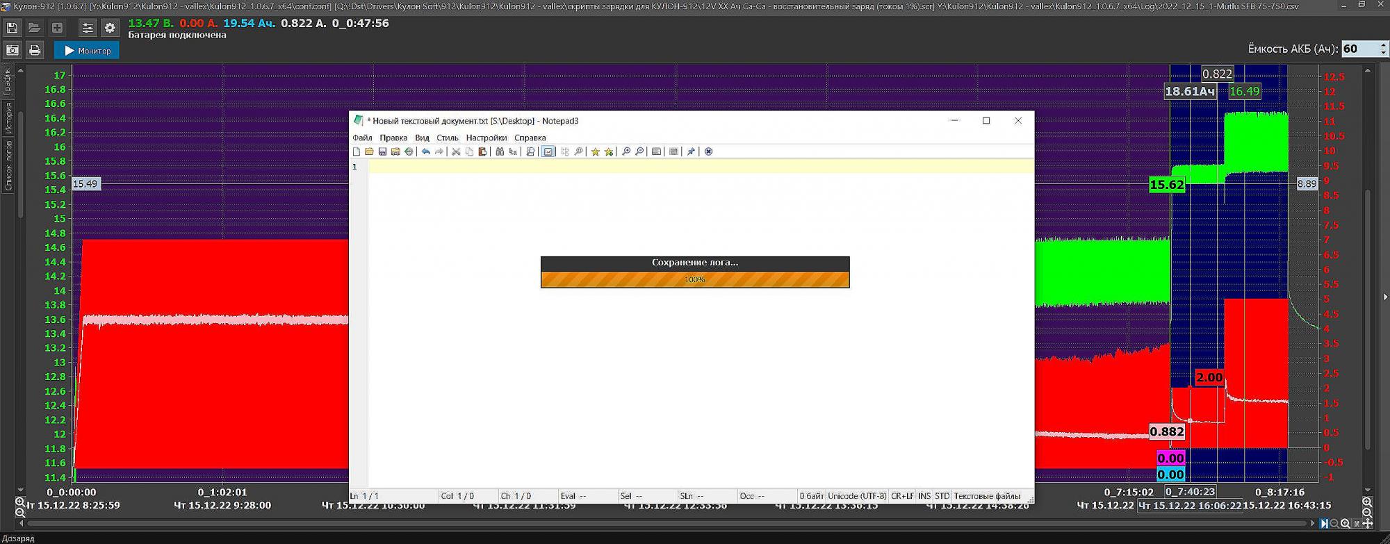

Только у меня так после сохранения лога окошко поверх окон с сохранением лога не исчезает и убрать никак?! Или это баг?
vlallax
Цитата: unkn0wn от 15 Дек. 2022 в 17:01Только у меня так после сохранения лога окошко поверх окон с сохранением лога не исчезает и убрать никак?! Или это баг?
Такого быть не должно. Возможно упал сервис записи в файл. Проверьте файл лога, вероятно он или не записался совсем или записался не полностью. Убрать это окно теперь можно только перезапуском программы.

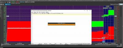

unkn0wn

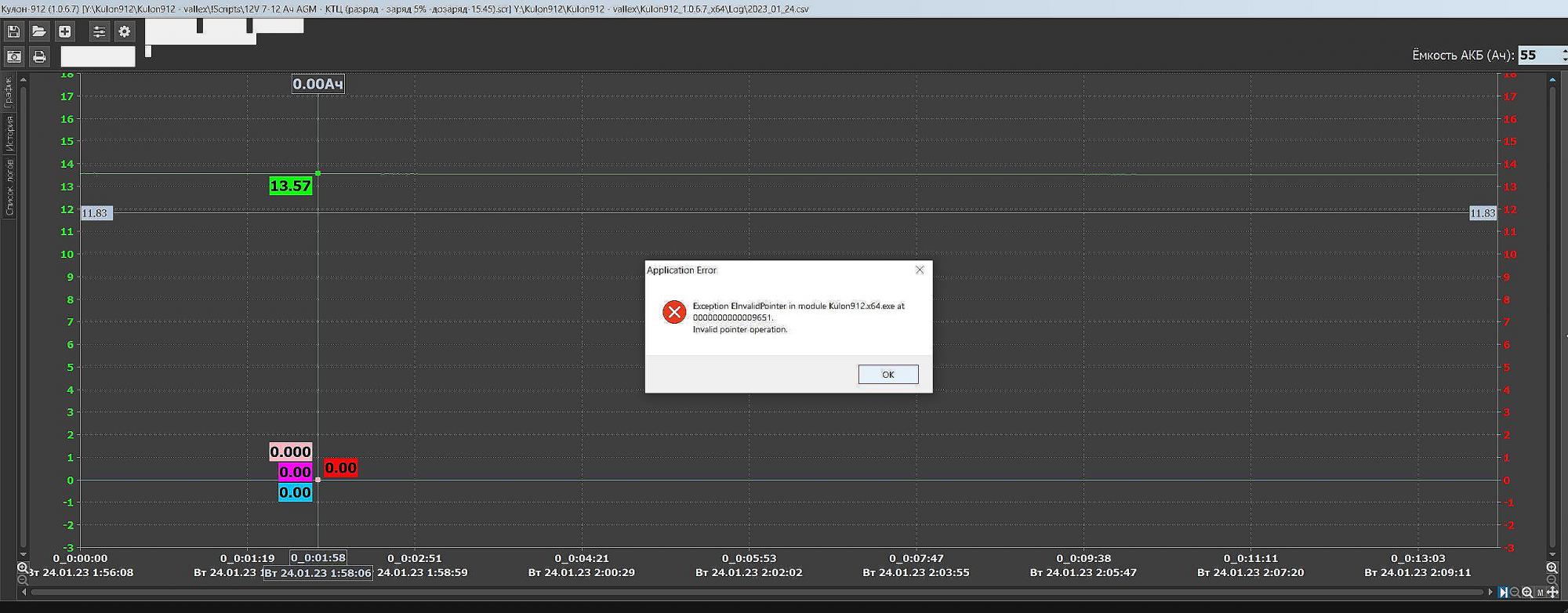

при нажатии крестик ((закрытия) выдало вот такое
andy_vk
Почему-то после нескольких дней работы (суток от 6-7) программа штатно не закрывается.
После нажатия на Х выдает сообщение, что программа будет закрыта, но остается образ окна (фантом) на экране. Помогает только перезагрузка ОС.
Замечал такое несколько раз, в том числе на предыдущих версиях. Сейчас пользуюсь 1.0.6.7.
Не сказать, что принципиально, но не приятно.
vlallax
Цитата: andy_vk от 01 Апр. 2023 в 11:32Почему-то после нескольких дней работы (суток от 6-7) программа штатно не закрывается.
Замечал такое. Windows по чему то убивает процессы программы (на сколько я понял из за наличия отсутствия свободной памяти). У меня вопрос решился ограничением на память для торрентов (они просто съедали всю доступную память). К сожалению это возникает очень редко и нет возможности под отладкой понять что происходит.
