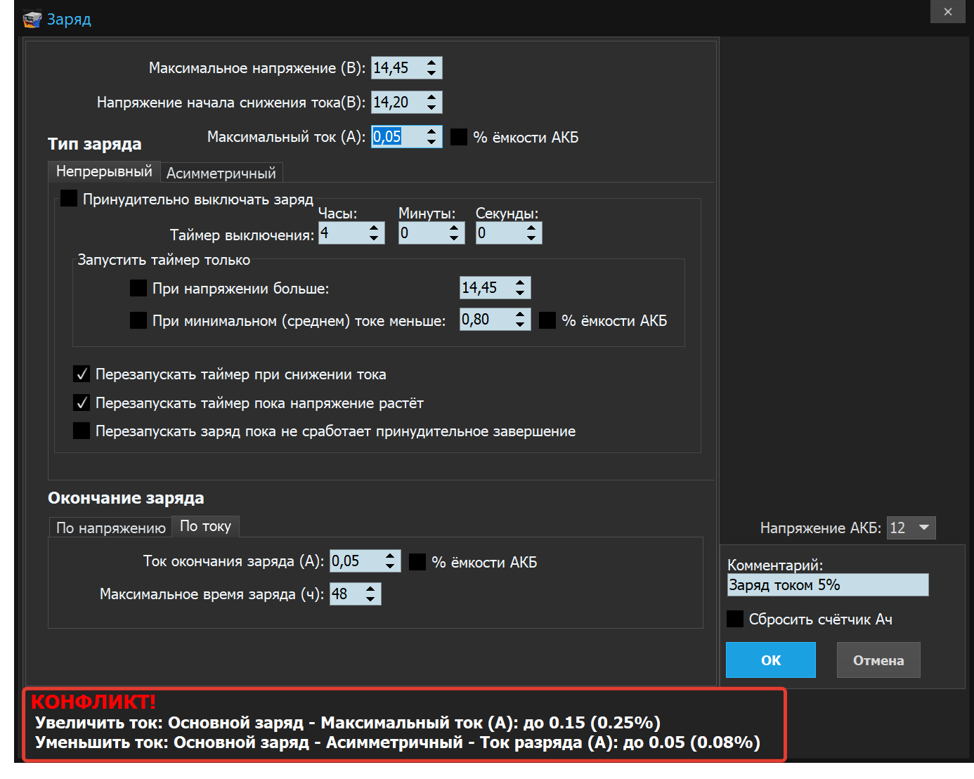

Небольшой  косячок или ???
В прилагаемом скрипте есть  2 позиции: ID3 и  ID4. Вроде ни чем сильно не отличаются. Но в 3-м ток заряда уменьшить меньше 0.15 А не получается. А в 4-м могу уменьшить до 0.05А. Обратил внимание, когда понадобилось зарядить аккумулятор на  4,5 А*ч и начал уменьшать ток. Чудеса....   :bw:
vlallax
Цитата: andy_vk от 01 Авг. 2022 в 11:11Но в 3-м ток заряда уменьшить меньше 0.15 А не получается.
Так она же пишет что не так:
Нужно нажать на самую нижнюю строчку и все исправится.
andy_vk
Цитата: vlallax от 01 Авг. 2022 в 13:38Нужно нажать на самую нижнюю строчку и все исправится.
Нижняя строка на экране не отобразилась. Малое разрешение (виртуалка). Скролинг вниз помог ...  :facepalm:
Да. Ларчик просто открывался.
