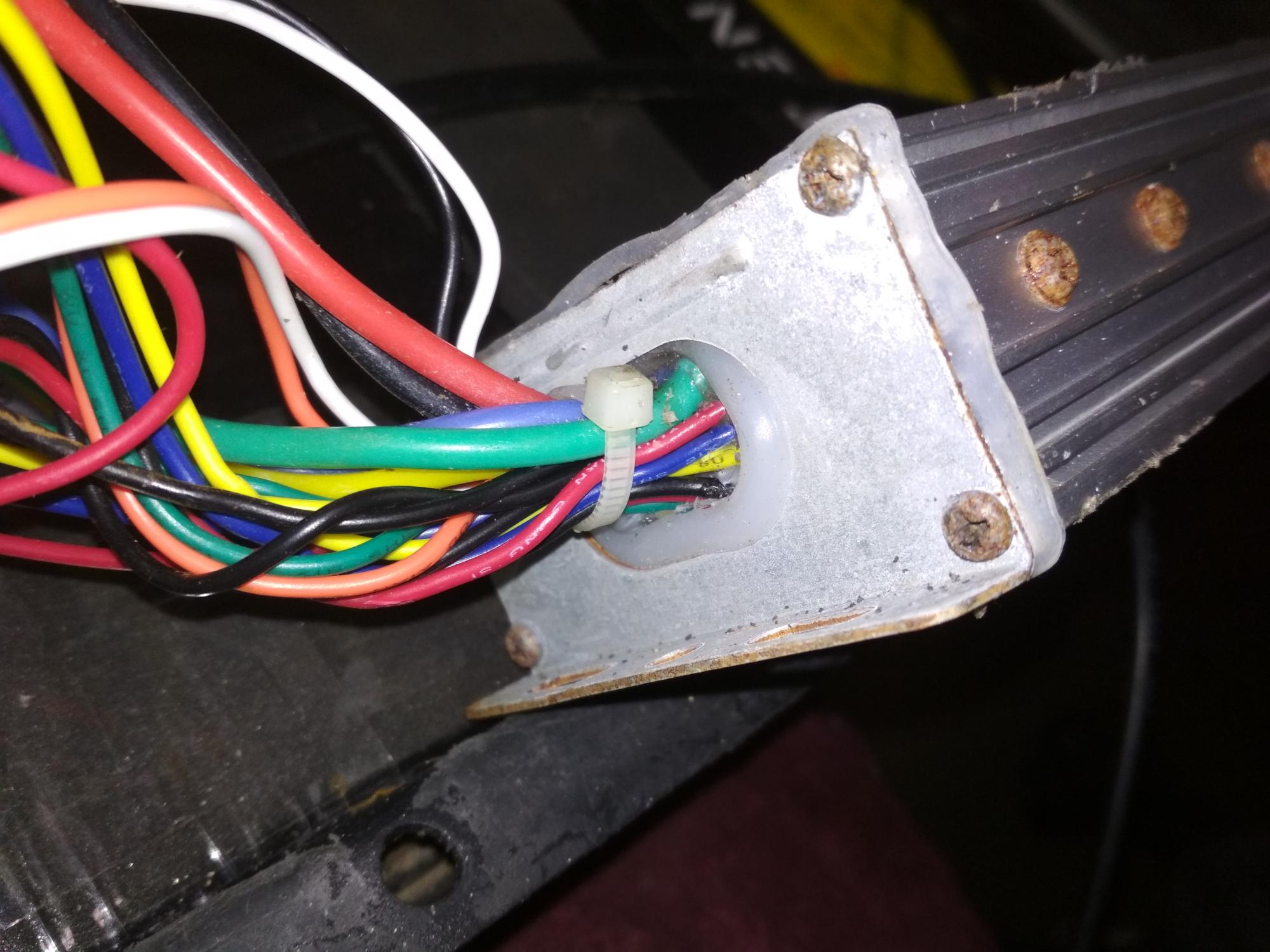

MoRoman
Цитата: cephal от 26 Нояб. 2019 в 11:55Батарея герметична сама по себе.
опять вы за своё... ещё раз - плевать ей на вашу герметичность, если ей надо вдохнуть или выдохнуть - она это сделает. Перепад температур на контроллере и батарее тоже будь здоров кстати..
PS обычно не фотографирую, но вот вам как пример, одно межсезонье покатался человек, это контроллер снаружи, внутри контроллер не сильно лучше.. само собой он установлен в деке и гидра сделана..
