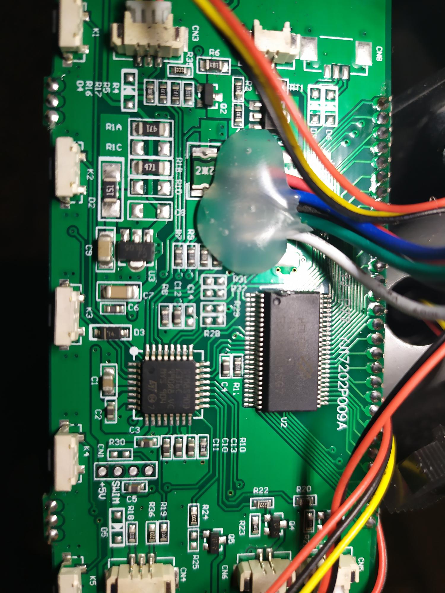

Цитата: ZloiVadik от 17 Нояб. 2019 в 17:42Помогите с контроллером, запустить его надо. Колесо зажато, нет реакции на газ с тормозом.
Варианта всего два:
1.) При отсутствии связи с дисплеем контроллер блокирует колесо.
2.) Выгорели феты.
Проверяется элементарно, если при выключенном питании колесо заблокировано, значит пункт 2, если нет - пункт 1.
Если пункт 2 - ремонт контроллера.
Если пункт 1 - тщательный поиск и проверка сигнального кабеля на соответствие сигналам и распайке разъемов.
Если и тут все в порядке, значит полная несовместимость контроллера и дисплея по протоколу.  Это наиболее вероятная причина.  Тогда

Да, колесо блокируется именно при включении дисплея, действительно надо распиновку проверить.  По тормозу я информирован, что бывают случаи вырубания батареи, но у меня за 400 км такого не случилось. На полном приводе будут две батареи в параллель, т.е. вероятность минимальна. По тормозам я вообще не представляю как резко можно затормозить на самокате, когда центр массы высоко)). Занятия лыжероллерам, где вообще нет тормозов, научили соскакивать и падать прогнозируемо. Можете рассказать про распиновку разъёма. Чёрный минус, красный 36 вольт, остальные? Синий вроде 15 вольт для питания дисплея? Белый, чёрный линии? Белый передача в контроллер?
Kugoo S3
Corrus M10
ZloiVadik
#20
Чип stm8s903 красный 36 питание на дисплей, синий возврат 36 вольт в контроллер, белый (жёлтый в кабеле) данные в контроллер, зелёные данные в дисплей. Ребята, а перепрошить дисплей под 1.1 возможно? Или контроллер под 1.0. Программатор имеется. При полностью оборванных линиях передачи и даже перепутывании колесо на рабочем не блокируется. Завтра покавыряю второй контроллер, но получается он неисправен...  Ещё момент, что при неисправном контроллере при нажатии на тормоз на дисплее не зажигается лампа тормоза, т.е. диспле тоже в ауте.
