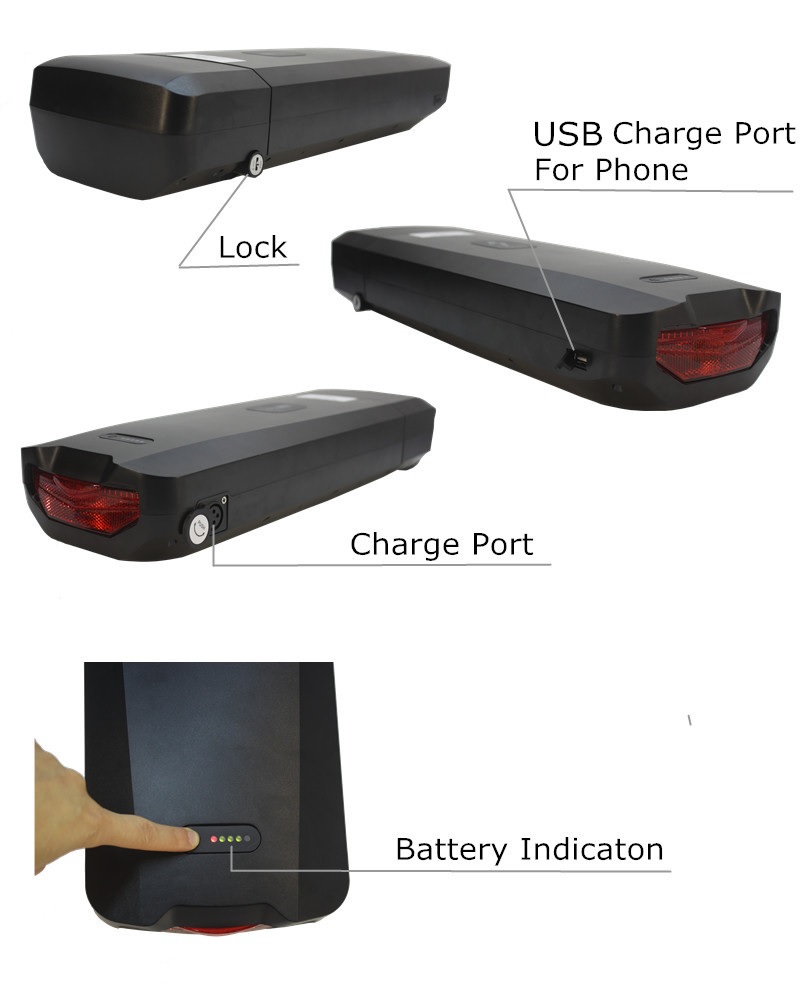

Цитата: SergeyIT от 15 Нояб. 2019 в 16:30Кто-нибудь в курсе как в некоторых готовых аккумуляторах для электровелосипедов реализован выход USB на 5 вольт? Или может подсказать как это сделать?
Вот у такой батареи USB подпаян к BMS. Хрен знает какая у него мощность, но мощнее чем у KT-LCD8h. Самое удобно то, что даже когда высажена батарея в ноль (для нужд тяги!), после "перезагрузки" BMS напряжение появляется и на зарядку телефона хватает от души)
