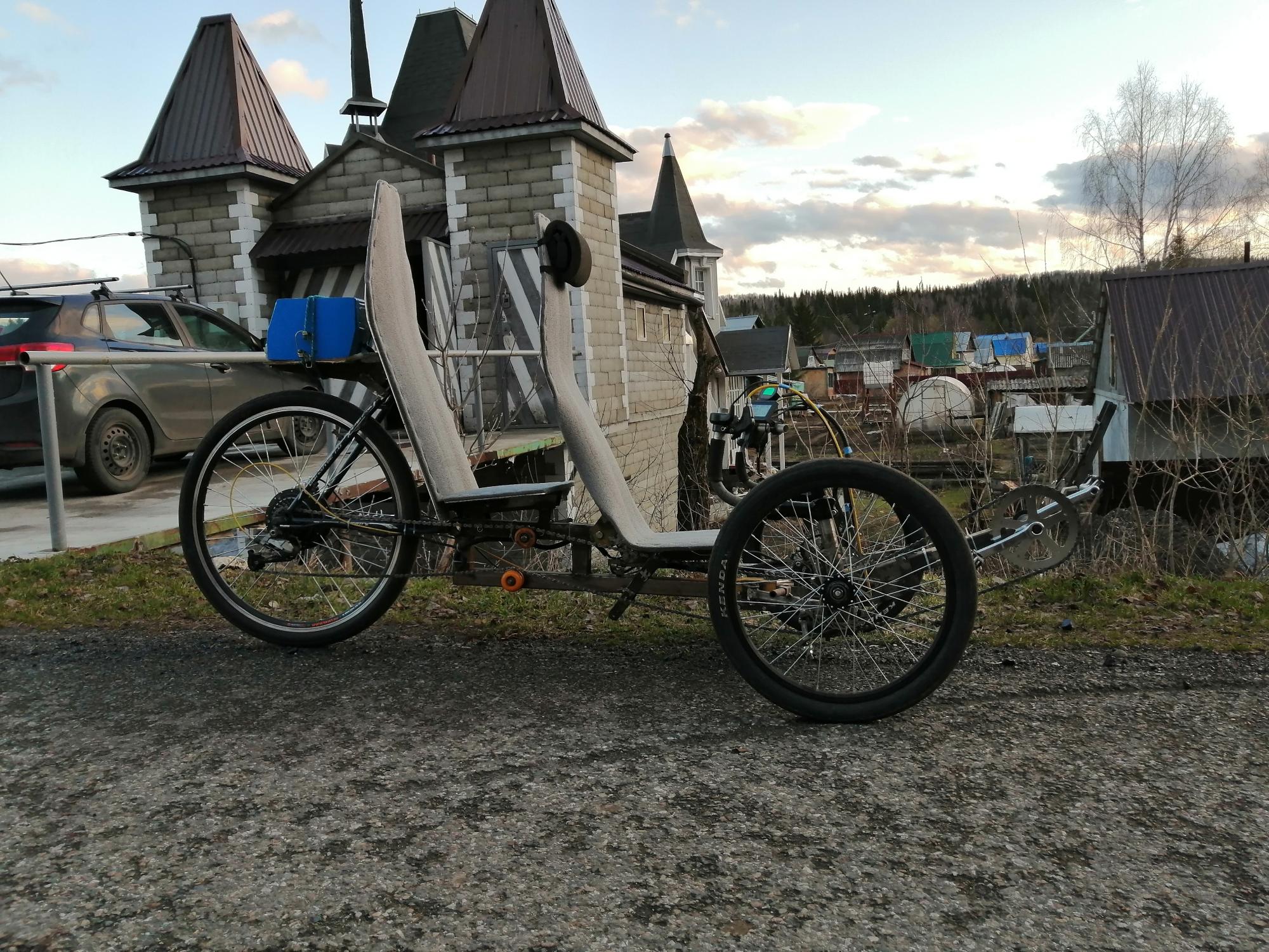

Добавлено 13 Окт 2021 в 08:12
Добавлено 13 Окт 2021 в 08:14

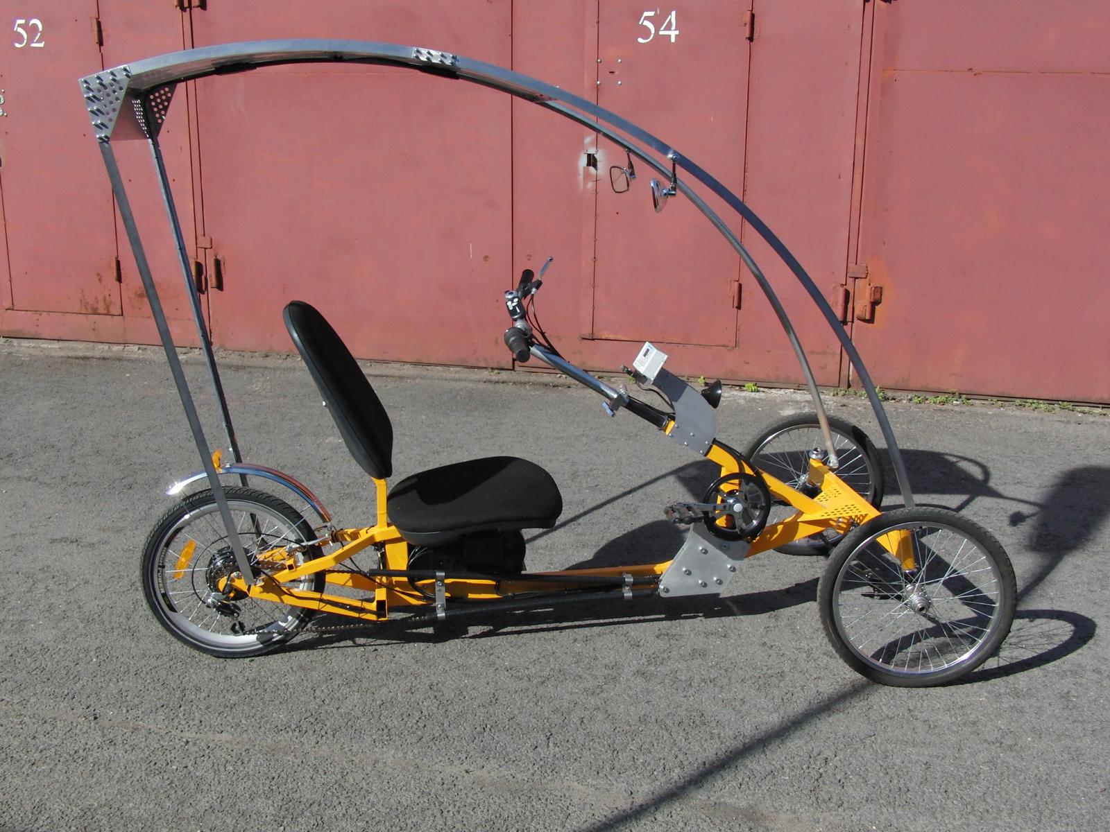

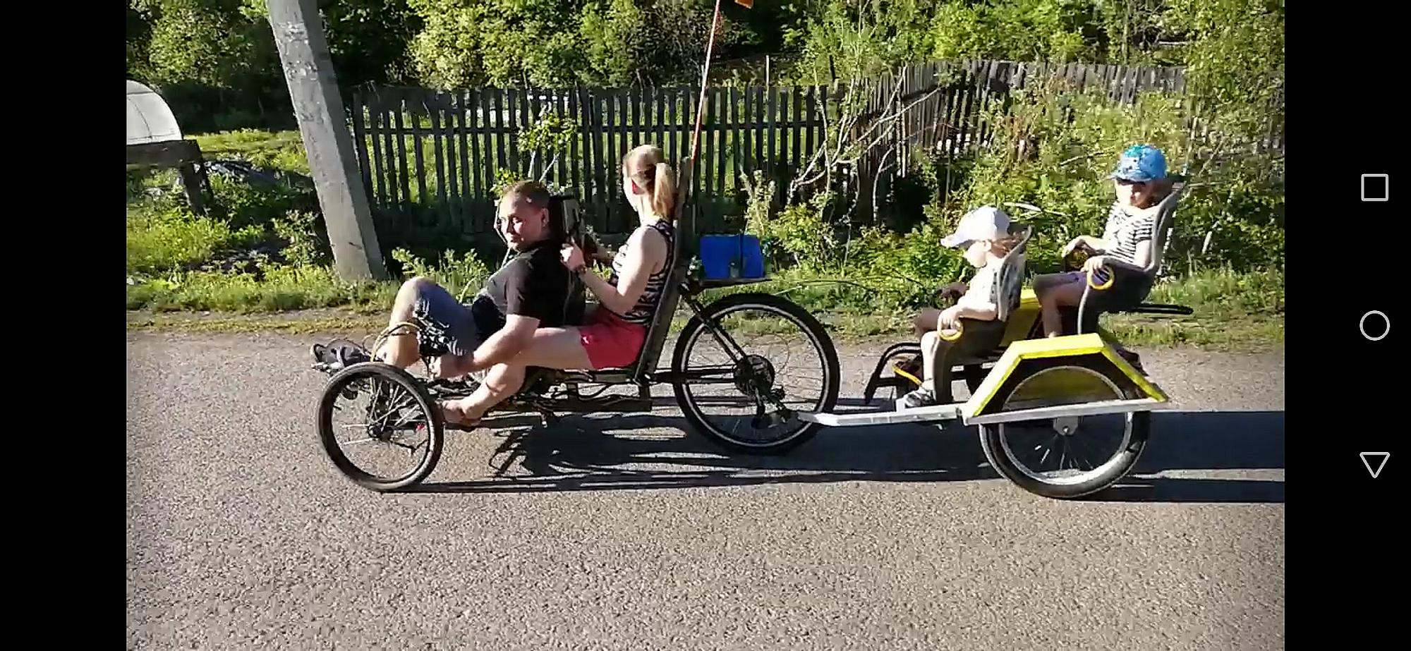

Выглядел он примерно так, зимой переделал в 2х местный, точнее сделал заново

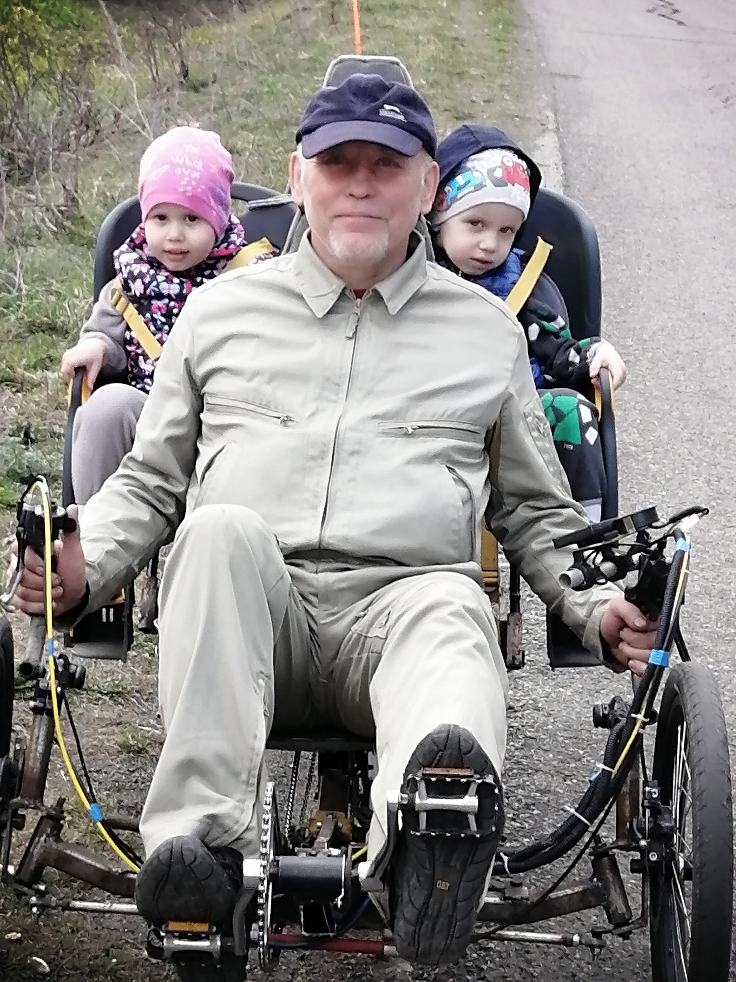

Добавлено 13 Окт 2021 в 08:15
Теперь на нем можно ездить вдвоем, втроем
Добавлено 13 Окт. 2021 в 08:15
и даже вчетвером
