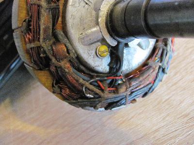

Поставил старые шестерни, на которых с заводской смазкой накатал почти 7 000км, зубья немного изношены, но еще вполне неплохо выглядят. Но в качестве смазки решил попробовать масло.  У меня была бутыль с минеральным маслом для амортизаторов МГП-10 120р за литр (3 года назад), жидкое как вода. Собрал мотор на герметик. Когда подсох, выкрутил 1 винт крепления тормозного диска и в это отверстие шприцом залил примерно 70мг масла, Масло мне нужно было не для охлаждения обмоток, а для смазки шестерен. Поэтому такое маленькое количество. Подшипники, стоящие в крышках были с металлическими уплотнениями ZZ, через них масло может спокойно перетекать наружу, если уронить велосипед набок.  Поэтому заменил их на подшипники с резинометаллическими уплотнениями RS, они почти как сальники, даже воздух через них не мог продуть ртом. Накатать успел всего 300км. Мотор уже был поджаренный новым контроллером на 19А, и за эти 300 км я его дожарил. Когда ездил без масла, корпус двигателя всегда был слегка теплым, и что там с обмотками можно было только гадать, датчика температуры нету. Поэтому всегда с педалями на горочки. А тут с маслом на первой же поездке потрогал, а оно аж обжигает. Ну я и расслабился, думал, коли масло с обмоток на корпус так хорошо тепло переносит, они могут вытерпеть и побольше обычного. Но нет, нижние то катушки охлаждались, а верхние поджарились.

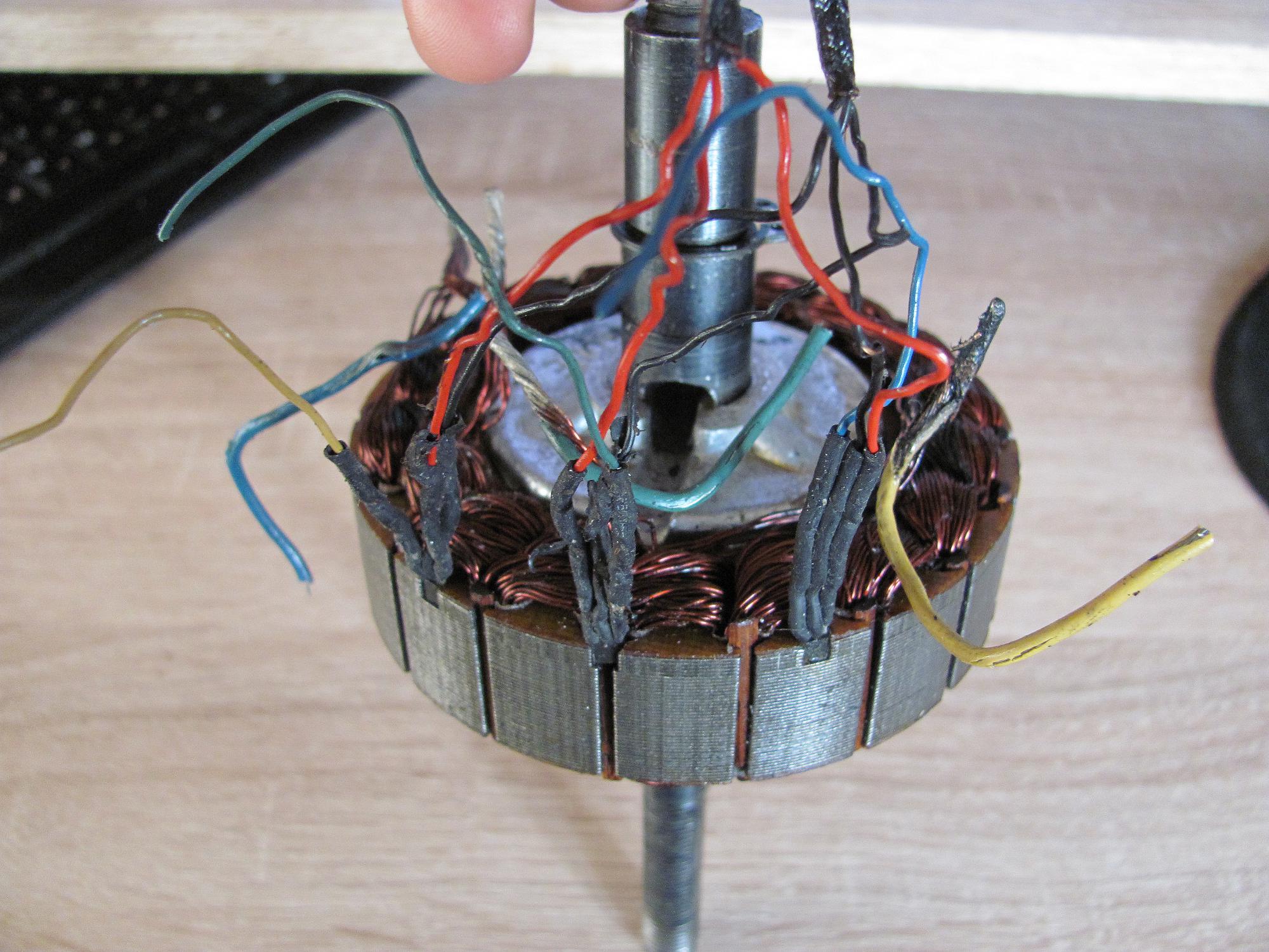

При размотке катушек обратил внимание на термоусадку, которой были заизолированы выводы датчиков Холла. Она вся раскисла, пальцами ее с проводов снимал. Имейте ввиду. Но вот для проверки сунул 2 кусочка термоусадки в это же масло, за неделю никаких изменений, видать только при температуре ее так размягчает.

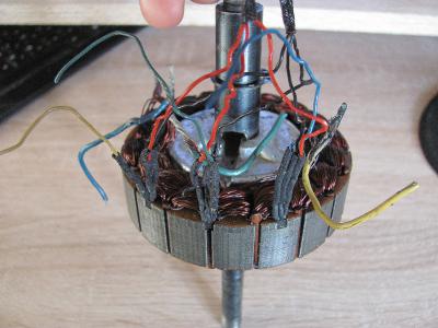

Stanislavchik

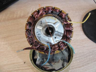

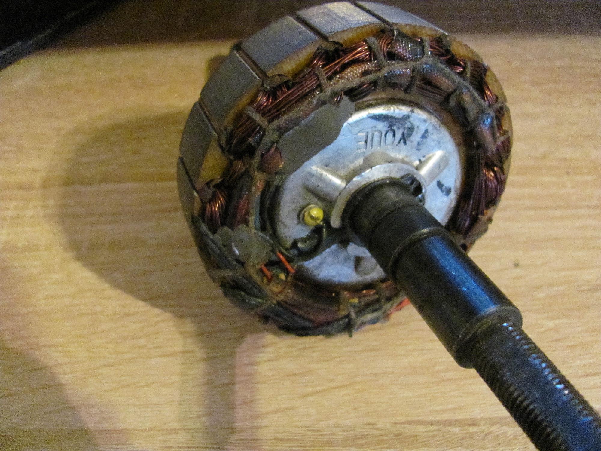

[user]HPend[/user], Я правильно понимаю, явно видно, что нижняя часть обмоток в целости, а верхняя поджарена? Как это видно? Лак темнее?

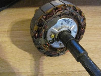

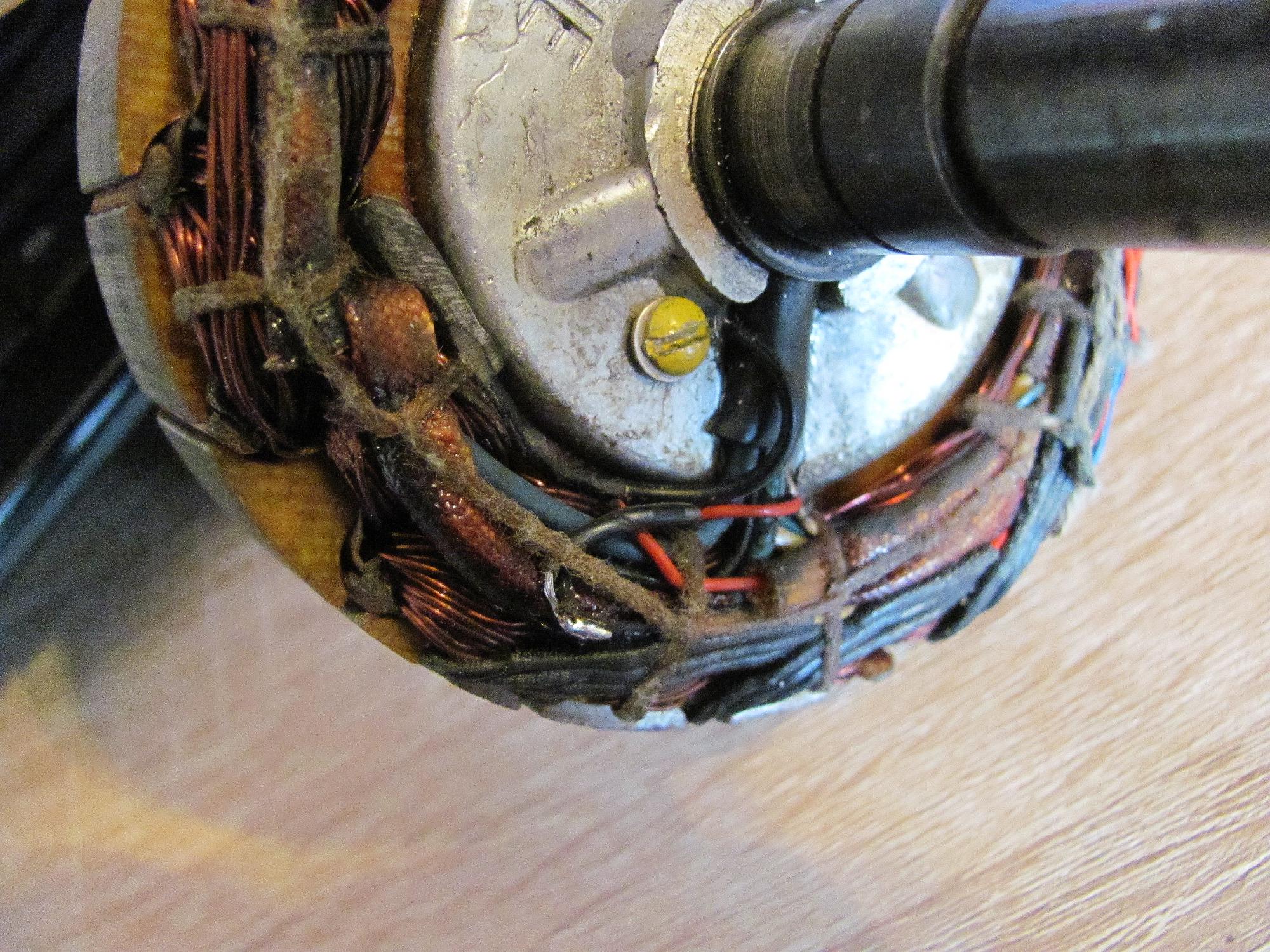

HPend
Вот фото термоусадки датчиков Холла, прошла 300км на масле.
И второе фото видно где прогорела обмотка, черные места там лак обуглен. Стрелка это вертикаль, как стояло.
Еще 2 фотки, это как я установил термодатчик типа NTC 10 kOm, 1 провод на корпус через болтик, второй припаял на минус ДХ. Обычный встраиваемый термометр  до 100 °С, с термодатчика снял металлическую гильзу и аккуратно обточил напильником, чтоб влез под обмотки. Замазал термостойкой холодной сваркой MASTIX. Когда мотор под нагрузкой, но ток еще шимируется, показаний нет, прибор показывает ошибку, т.к. идут сильные помехи по минусовому проводу. На полном газу, когда ШИМ уже 100%,, а обороты близко к максимальным показания уже не сбиваются. На средней скорости, чтоб узнать температуру, приходилось скидывать газ. Но по моим прикидкам показания при таком включении недостоверны, сильно занижает температуру. К сожалению насколько врет, проверить нет возможности.
Я уже чувствовал, что движок долго не проходит, поэтому и начал эти эксперименты с маслом и с установкой термодатчика таким образом. Хотел успеть испытать, пока не жалко, как это в эксплуатации.
Маслом доволен на 100%, только принять меры к маслостойкости изоляции, термометром не очень.
sergey-012345
Цитата: HPend от 13 Нояб. 2019 в 17:27И второе фото видно где прогорела обмотка, черные места там лак обуглен. Стрелка это вертикаль, как стояло.
обмотка качественно погорела, сколько вольт и ампер вкачивали в мотор?
