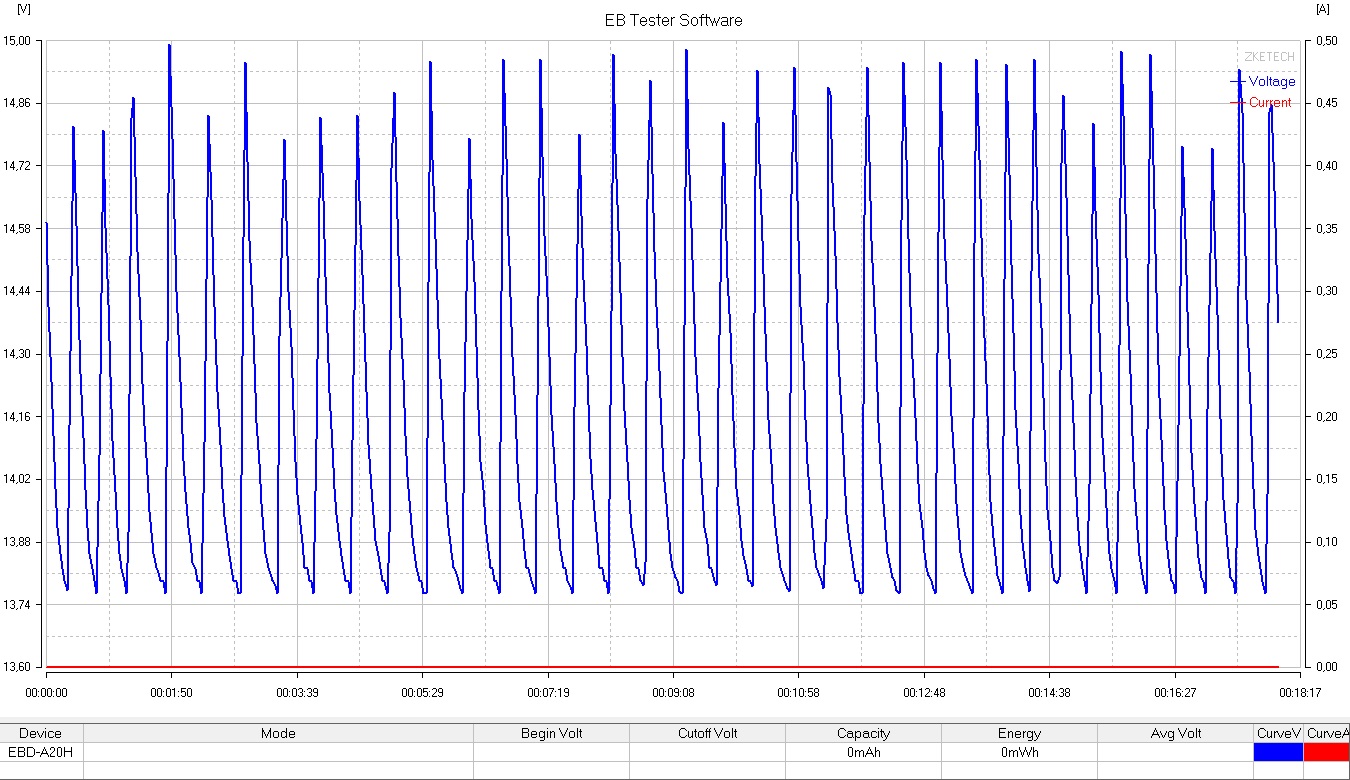

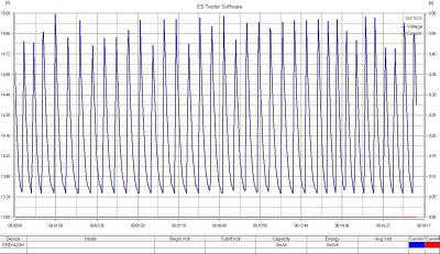

#310
Цитата: Vova_n от 05 Фев. 2020 в 12:53
[user]silandser[/user], Можно видео коротенько запилить как качели отрабатывают, а то прям небылица какая то, гораздо быстрее дело должно идти.
https://youtu.be/7HeopHiO5-c
График напряжения снимал спустя 3 часа после видео
