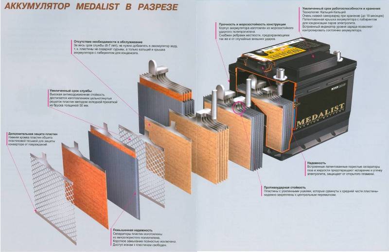

[b-b]Паяка[/b-b], я понимаю ваше желание всем всем тут нравиться, но не надо для B-) этого поддакивать всем кто пишет фигню не понимая сути о чем разговор.  B-)
Повторяю: СТАРТРЕНЫЕ АКБ НЕ ПРЕДНАЗНАЧЕНЫ ДЛЯ КТЦ !
Вот так выглядит типичный СТАРТЕРНЫЙ АКБ сейчас:
(+) решетка выполнена в виде "сетки-рабицы" с очень тонкими "стержнями".
Она НЕ предназначена для глубоких(и неглубоких тоже) разрядов в КТЦ, потому что рискует разрушиться.
Выполнены (+) пластины по технологии ПРОСЕЧКА_И_РАСТЯЖКА
а вот типичная картинка разрешения пластины(токоотводов) :
Так что, [b-b]Паяка[/b-b], поддакивая неучам , вы подталкиваете их к проведению КТЦ от которых гарантированно умрут их АКБ. И ваши "моргалки" ничем не помогут  :hello:

[user]Alex_Soroka[/user], стартерные АКБ не предназначены для частого и многократного глубокого циклирования, при этом премиум-линейки - EFB и близкие к ним - обладают более массивными пластинами и средствами предотвращения их механического разрушения, что повышает их способность к более частому и глубокому циклированию, а также нахождению в состоянии частичной заряженности - PSoC. Которое необходимо периодически компенсировать выравнивающим дозарядом.
Применение в циклическом режиме и КТЦ - не одно и то же.
