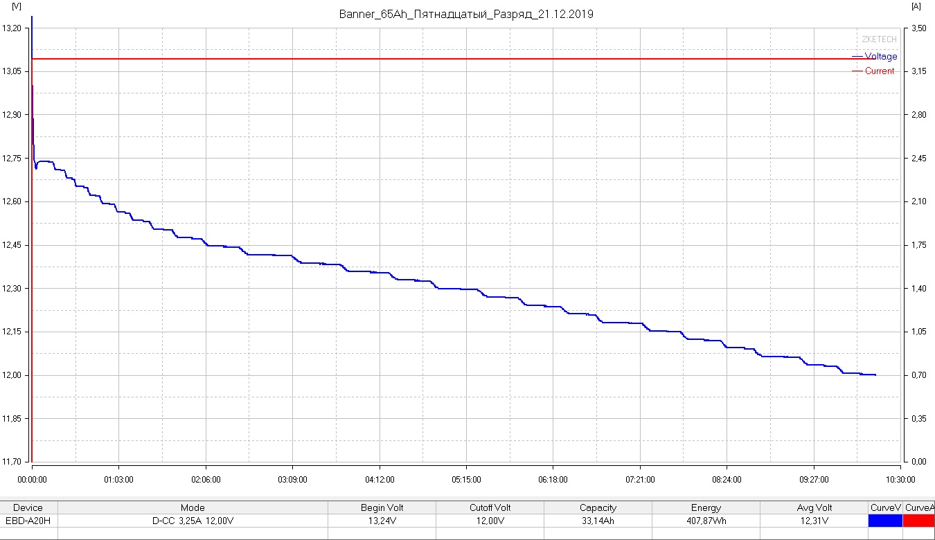

ПЯТАЯ ЧАСТЬ.
Заряд АКБ малыми токами по версии Branimir (классический алгоритм CC-CV до напряжения U=14,70 В током 0,01С (Кулон-912) и дозаряд АКБ классическим алгоритмом CC-CV до напряжения U=16,30 В током 0,02С (Кулон-912) с последующим разрядом АКБ током 0,05С до 12,0 В с контролем отданных Ач.
Четырнадцатый Контрольно-Тренировочный Цикл. E12.0В=33,14 Ач
Методика подразумевает и более глубокие разряды (E11.7В  E11.5В  E11.2В). Суммарно E11.2В=62,39 Ач
16.12.2019  05:20 мск

После отстоя АКБ около 7 часов имеем следующие параметры:
Температура АКБ: +260С
Тестер АКБ: Uрц=13,26В; Rвн=3,39мОм; ENSSEFB=687А; SOC=100%; SOH=100%
Нагрузочная вилка 200А: Не проводилась по аналогии с ЗУС_7

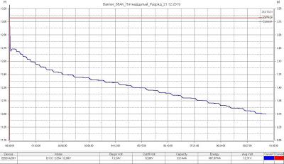

Контрольный РАЗРЯД (он же пятнадцатый подряд для АКБ) до U=12,00В током I=3,25А
Время разряда: 10 час 11 мин 46 сек
E12.0В=33,14 Ач
Через 5 минут после нагрузки:
Температура АКБ: +250С
Тестер АКБ: Uрц=12,18В; Rвн=4,17мОм; ENSSEFB=557А; SOC=47%; SOH=85%
Через 10 минут после нагрузки:
Через 15 минут после нагрузки:
Тестер АКБ: Uрц=12,19В; Rвн=4,16мОм; ENSSEFB=558А; SOC=48%; SOH=85%

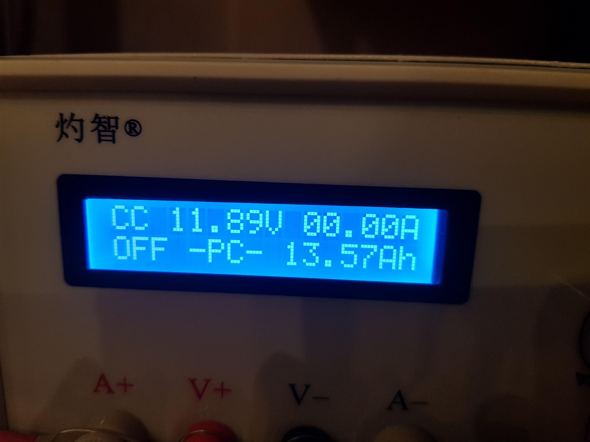

21.12.2019  18:59 мск
РАЗРЯД до U=11,70В током I=3,25А
Время разряда: 04 час 10 мин 33 сек E11.7В=13,57 Ач
Тестер АКБ: Uрц=11,91В; Rвн=5,11мОм; ENSSEFB=455А; SOC=12%; SOH=70%
Тестер АКБ: Uрц=11,91В; Rвн=5,04мОм; ENSSEFB=461А; SOC=13%; SOH=70%
Через 20 минут после нагрузки:
Тестер АКБ: Uрц=11,93В; Rвн=5,04мОм; ENSSEFB=461А; SOC=13%; SOH=70%

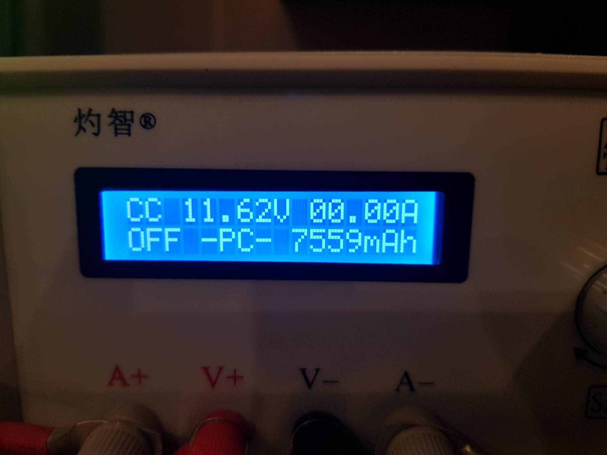

21.12.2019  23:35 мск
РАЗРЯД до U=11,50В током I=3,25А
Время разряда: 02 час 19 мин 32 сек E11.5В=07,56 Ач
Тестер АКБ: Uрц=11,69В; Rвн=6,30мОм; ENSSEFB=369А; SOC=00%; SOH=56%
b]Тестер АКБ:[/b] Uрц=11,72В; Rвн=6,27мОм; ENSSEFB=371А; SOC=00%; SOH=57%
Тестер АКБ: Uрц=11,72В; Rвн=6,20мОм; ENSSEFB=375А; SOC=00%; SOH=57%

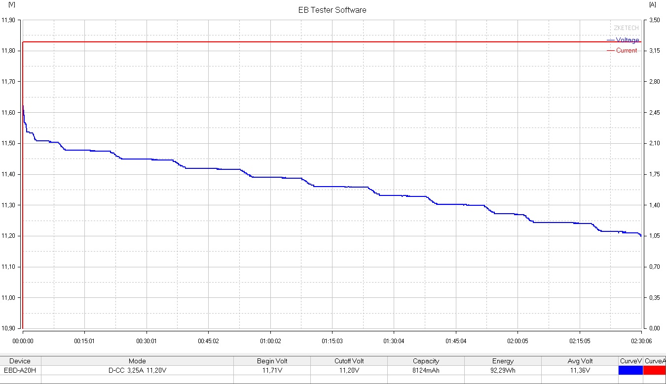

22.12.2019  02:12 мск
РАЗРЯД до U=11,20В током I=3,25А
Время разряда: 02 час 29 мин 58 сек E11.2В=08,12 Ач
Тестер АКБ: Uрц=11,50В; Rвн=8,89мОм; ENSSEFB=261А; SOC=00%; SOH=40%
В процессе разряда постоянно велся контроль падения напряжения, который не должен был превышать величину 0,06В - 0,07В за 5 минут. И эта величина не была превышена. Данные есть, но здесь их не привожу.

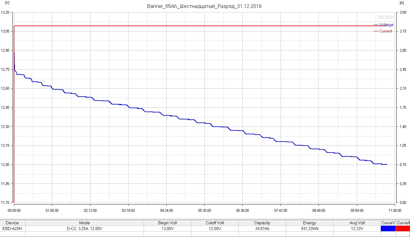

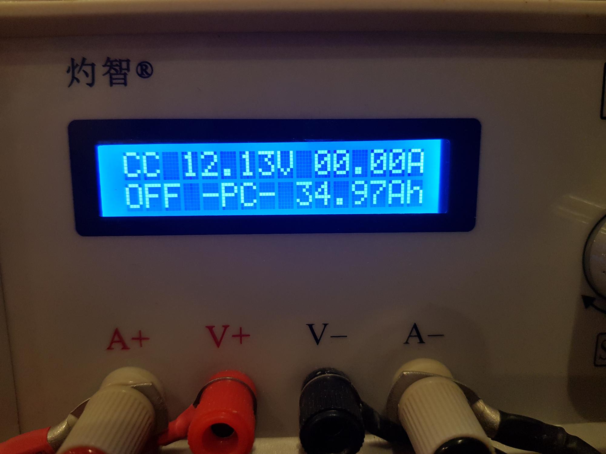

31.12.2019  11:30 мск
Контрольный РАЗРЯД (он же шестнадцатый подряд для АКБ) до U=12,00В током I=3,25А
Время разряда: 10 час 45 мин 37 сек
E12.0В=34,97 Ач
Температура АКБ: +240С
Тестер АКБ: Uрц=12,16В; Rвн=4,18мОм; ENSSEFB=556А; SOC=45%; SOH=85%
Через 30 минут после нагрузки:

Шестнадцатый Контрольно-Тренировочный Цикл. E12.0В=35,01 Ач
31.12.2019  23:06 мск
Заряд и Дозаряд АКБ производился Кулоном-912:
В связи с тем, что АКБ уже имела несколько проходов по классической методике Бранимира, было принято решение ускорить заряд по Бранимиру, а именно классический алгоритм CC-CV до напряжения U=13,70 В током 0,1С, а далее по классике по Бранимиру
// Дата создания:23:06:37 31-12-2019
// Версия ПО: Q912R912 WF:1
// WEB ID: Кулон 912
// IP:192.168.1.55
//Заряд АКБ. Расширенный режим.
//Параметры АКБ.
//Напряжение АКБ:12В. Емкость АКБ: 65Ач.
//Основной заряд.
//Максимальное напряжение:13.70В. Напряжение начала снижение тока:13.60В.
//Максимальный ток: 6.50А.
//Окончание заряда по току.
//Ток окончания заряда: 0.05А.
//Максимальное время заряда:48часов.
Температура АКБ во время заряда:  +260С

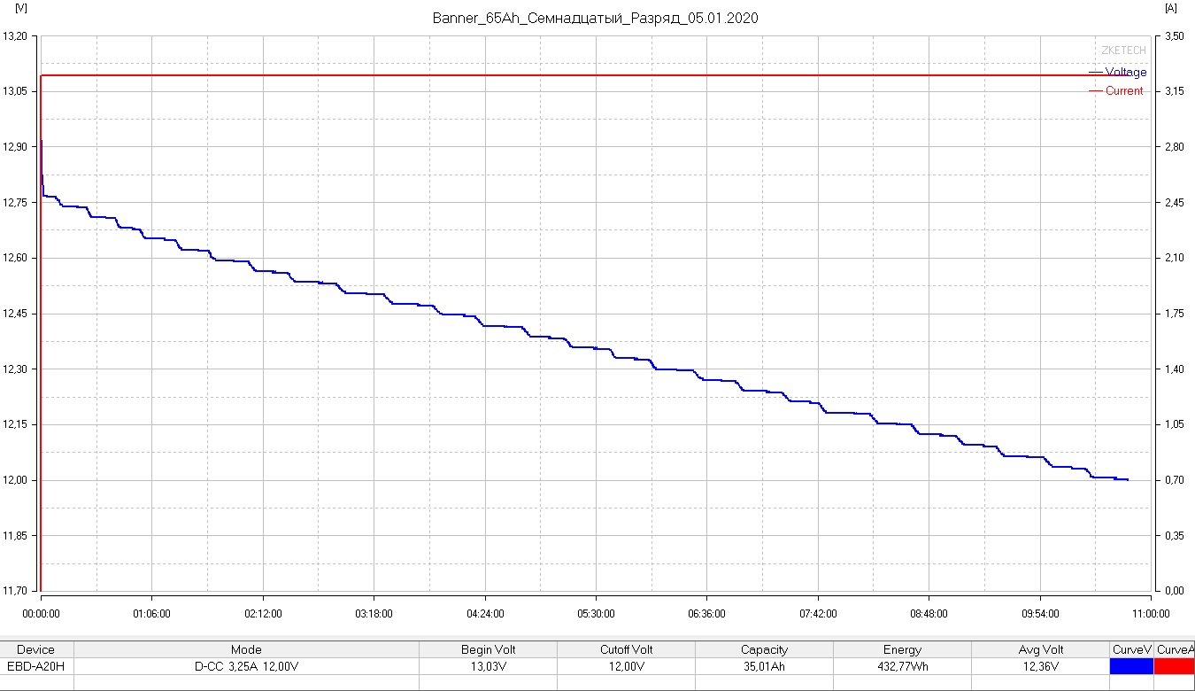

05.01.2020  10:05 мск
Контрольный РАЗРЯД (он же семнадцатый подряд для АКБ) до U=12,00В током I=3,25А
Время разряда: 10 час 46 мин 21 сек
E12.0В=35,01 Ач
Температура АКБ: +230С
Тестер АКБ: Uрц=12,15В; Rвн=4,53мОм; ENSSEFB=514А; SOC=43%; SOH=79%
Тестер АКБ: Uрц=12,16В; Rвн=4,52мОм; ENSSEFB=515А; SOC=45%; SOH=79%

Цитата: silandser от 30 Янв. 2020 в 19:12Контрольный РАЗРЯД (он же пятнадцатый подряд для АКБ) до U=12,00В током I=3,25А
Цитата: silandser от 30 Янв. 2020 в 19:24Контрольный РАЗРЯД (он же шестнадцатый подряд для АКБ) до U=12,00В током I=3,25А
Цитата: silandser от 30 Янв. 2020 в 19:3305.01.2020  10:05 мск
Контрольный РАЗРЯД (он же семнадцатый подряд для АКБ) до [b-b]U=12,00В[/b-b] током I=3,25А
Божеж мой... А чего графики такие убогие?  :facepalm:
Ступеньки какие то на них, их игры Супермарио что ли скриншоты?

Цитата: serggio от 30 Янв. 2020 в 22:16Божеж мой... А чего графики такие убогие?
Ну лучше, чем пустые слова от Вас!!!

Ну и собственно графики, что это за УГ?
