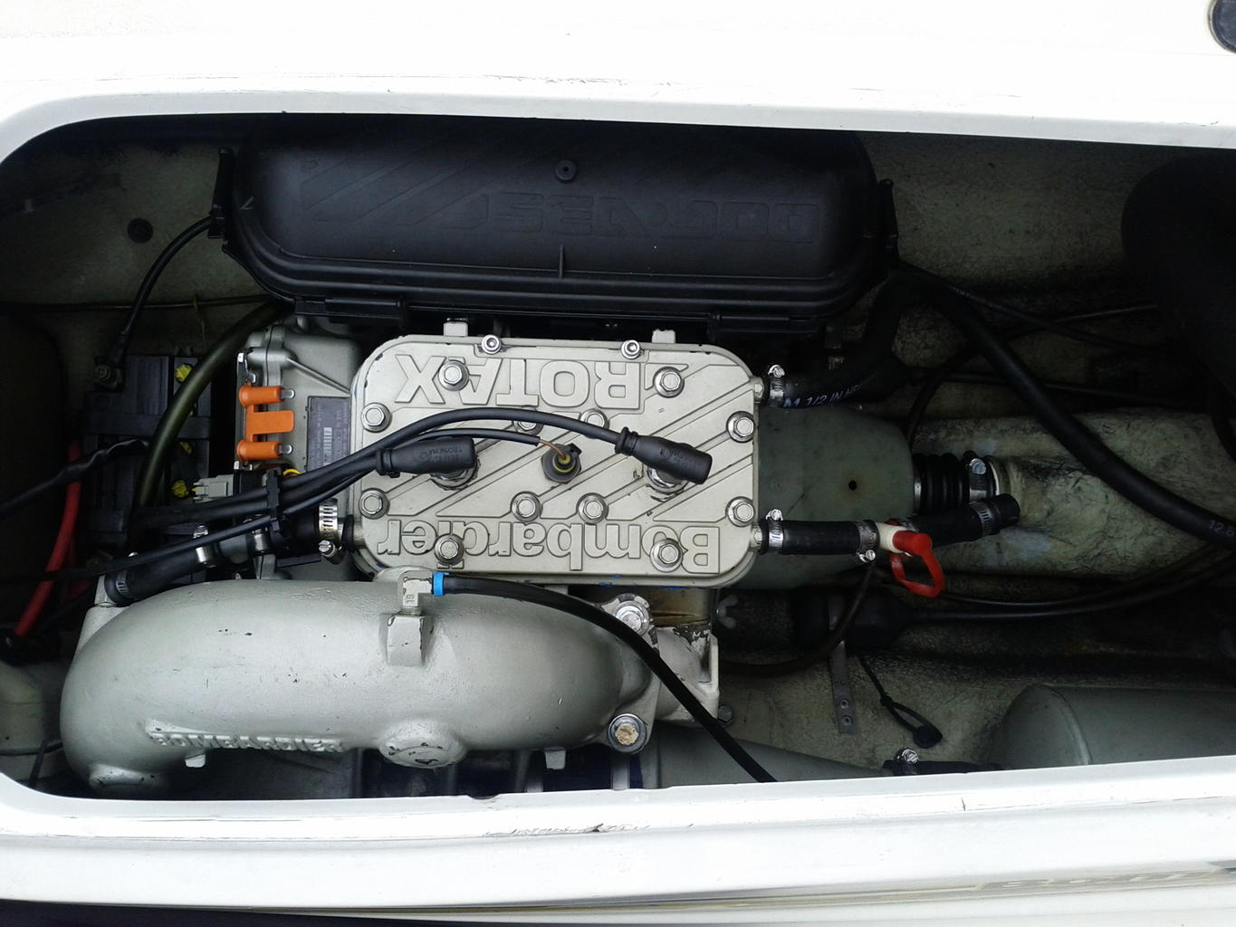

Всем привет!!! Задумался о переоборудование гидрика на электро тягу,!  Гидрик BRP, SEA DOO GTI 1998 года, мотор родной Rotax 717 мощностью 85лс
Рассматриваю мотор DENZEL--7500  и батарею на около 10квч  на 72в
Возникает главный вопрос, сможет он на таком конфиге ехать/плыть, со скоростью быстрей   30кч, в идеале хоть 40кч, и как долго????
Может есть у кого то опыт или информация???
Гидрик вот такой, родной мотор весом около 60кг (родной мотор помер, после не качественного ремонта)

Ну ты даешь по мозгам. У тебя 85 ротаксовских кабыл это сколь квт? Допустим если поставить движок от вихря 30 он даст 5000 штук и 30 кабыл это и будет тебе примерно 30км в час или даже меньше. У тебя 70 идет где то  на 7000 и на 5000 он еле бздит . Так вот вопрос тебе  какой нужно эл. Движок чтобы заменить вихрь?  Ответ от тепловоза?  У тебя водомет схватывает с 85 кабылами начиная от 5000 а это где то 50 кабыл. Ты че гидрик это якорь пожератель мощности и киловат и бензы. Думаю что если ты сделаешь даже самый треш движок на глис он не выйдет. Водомет это на 40 проц кпд ниже чем у винта а на гидрике он спроектирован чтобы хавать мощность и обороты.

[user]Лавр[/user], в вашем наборе слов есть и правда и заблуждения. От электромотора (например от хорошего motenergy) на глиссер выйдет легко. Вопрос только в батарее - какого она будет веса, размера, как заряжать и как обеспечить водозащиту.
Паралетчик
По опыту катаний на родном моторе, вдвоем 110кг+85кг+бенз 50 литров  на около 70% газа он летел очень быстро, около 60-70кч, полный газ вообще не давал, иначе он начинал подпрыгивать!!
Импеллер будет родной его!
Про обороты я точно не знаю но думаю максимальные около 7000, в инете не могу найти инфы про обороты, думаю посмотреть на тахометре!)
Батарею думаю собрать в сварной  алюминиевый корпус с гермо вводами!!
Ремонт родного мотора стоит 60тр + час катаний на нем только  по бензу и маслу это  1080 рублей,за 30 часов я отдам только на гсм 32400!!!
Вот и выходит под 100тр!!
Заряжать планирую на лодочной станции  где его и хранил, и спускал на воду!
По моим ощущениям он будет легче на около 50кг чем в бензиновом варианте,  с полным баком!

Если столько ставить восклицательных знаков в каждой строчке, то точно полетит на 7,5 кВт-ах (и это пиковых, т.к. дензел вряд ли столько переварит долговременно без хорошего обдува, а как вы его сделаете внутри корпуса гидроцикла?) :)
Если представить что вы решили поставить моторчик посерьезнее, ну к примеру от гибридного электроавто, киловат на 30-40 то все реально. Но, в этом случае 10 кВт*ч батарея будет работать уже в режиме 3С - 4С а значит скорее всего будет нагрев и тепло надо будет отводить куда-то и как-то. С водяным охлаждением придется заморочиться (можно модули от теслы брать, там же есть уже встроенная система). Сколько проедет - ну очень грубо говоря от 20 минут до получаса 10 кВт*ч хватит, смотря как ехать. Вряд ли все время газ в пол будете ехать.
