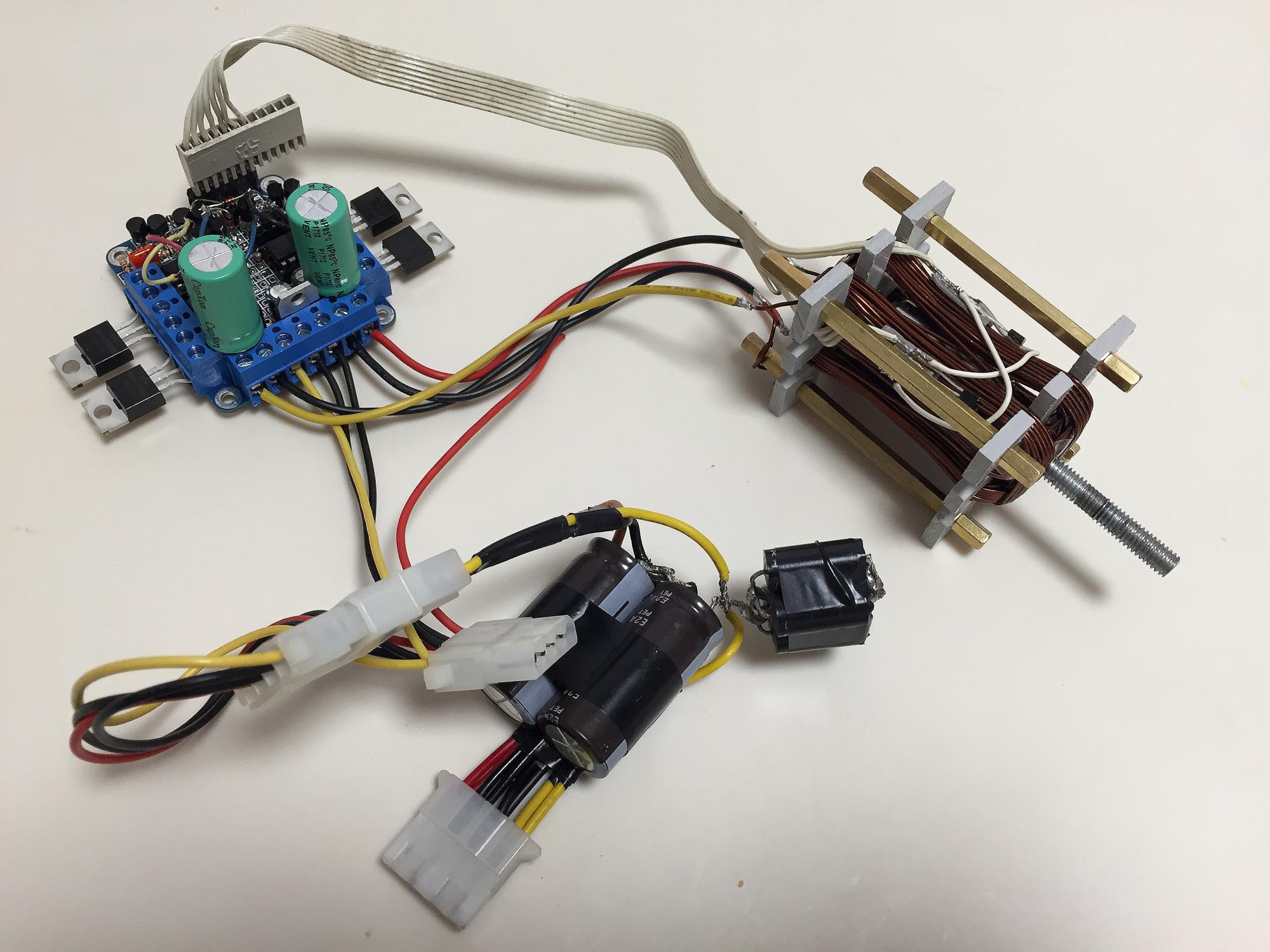

Переделал вот такой вот самокат на электро, двигатель и контроллер ручной работы, конструкция простая делается в домашних условиях, самодельный двигатель с контроллером на 250Вт обойдется в 15$, на 1квт 72$ (для однофазного варианта, чем больше фаз тем дороже контроллер но и кпд выше)
Всем желающим собрать такой двигатель для самоката или велосипеда описание конструкции и схема в статье по ссылке https://cxem.net/house/1-475.php
Расчет катушки по требуемой мощности (также добавил число фаз) - расчет актуален когда витки расположены в поле магнита 1Тл (остаточная намагниченность неодимовых магнитов 1,2-1.4Тл), то-есть не очень далеко от магнита (для магнита радиусом 3 см все витки размещаются на расстоянии от поверхности не более 1 см (в зазоре от 0 до 1/3 толщины магнита (1см) от его поверхности))
https://electrotransport.ru/index.php?action=dlattach;topic=60190.0;attach=237762
Тут буду выкладывать (фото с описанием) пример сборки двухфазного двигателя на 250 вт стоимостью < 15$
собрал двигатель на маленьком магните 60 грамм (цилиндр диам 20 внутренний 8 высота 30) получился момент на ампервиток 0,0001 что в 10 раз ниже чем на большом магните 675 грамм (675/60 = 11.25 но так как намагниченность не N38 а N48 то 0,001 / 11,25 *1,136 = 0,000109), то есть если делать двигатель по расчету и использовать других размеров магнит можно откорректировать в расчете поле момент на 1 ампервиток в столько раз во сколько больше или меньше магнит по весу а обороты на вольт также изменятся пропорционально (то-есть в 10 раз уменьшается момент значит в 10 раз увеличивается число оборотов на вольт)

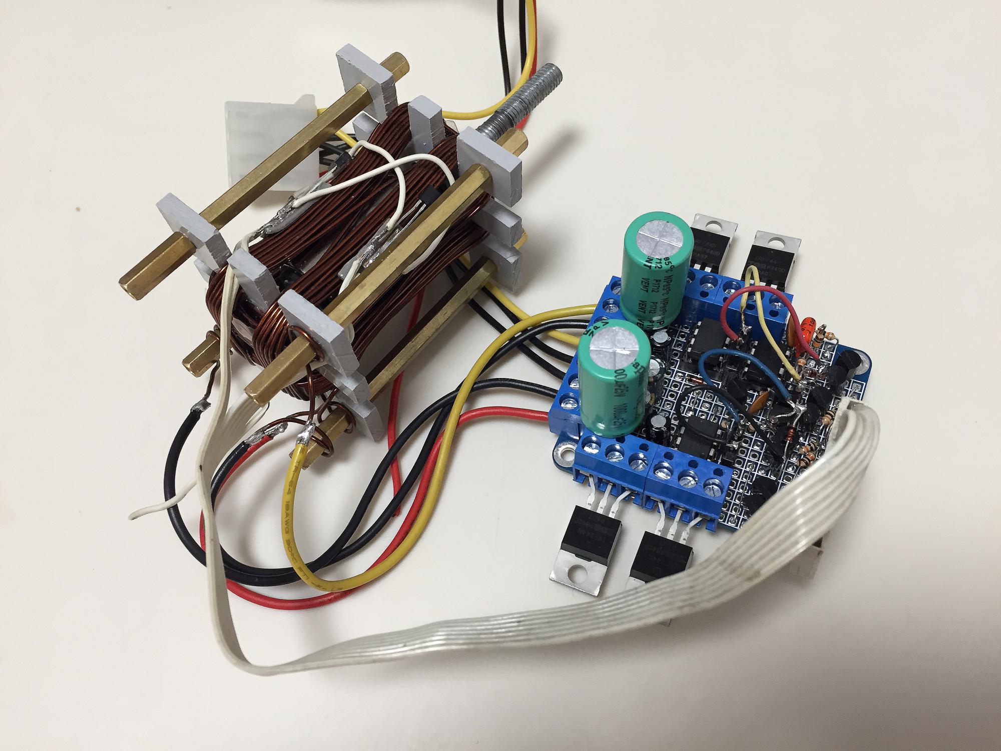

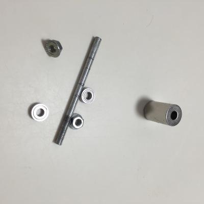

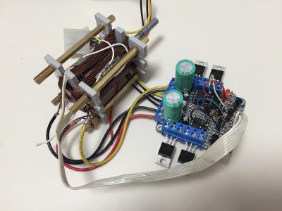

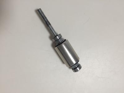

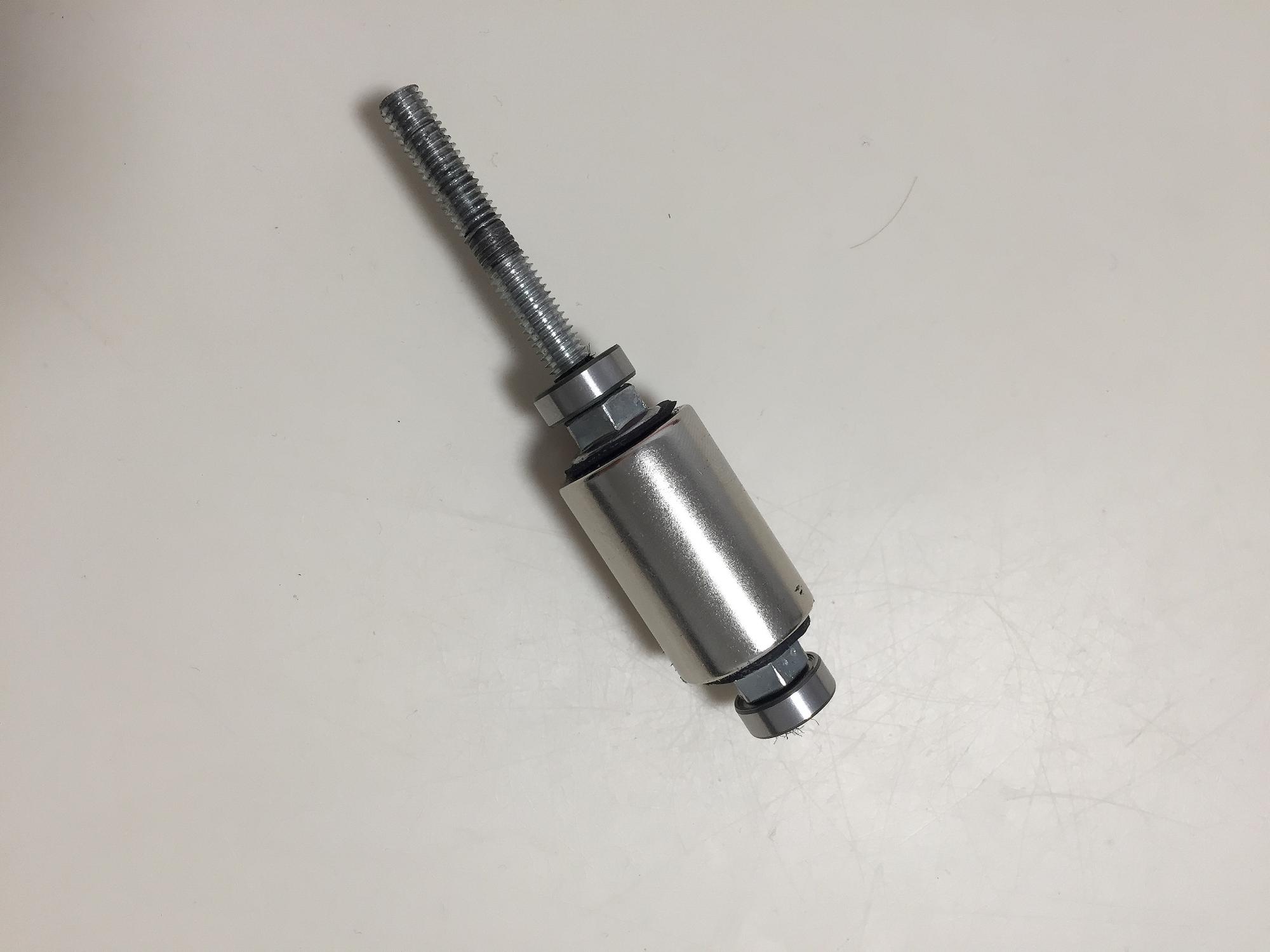

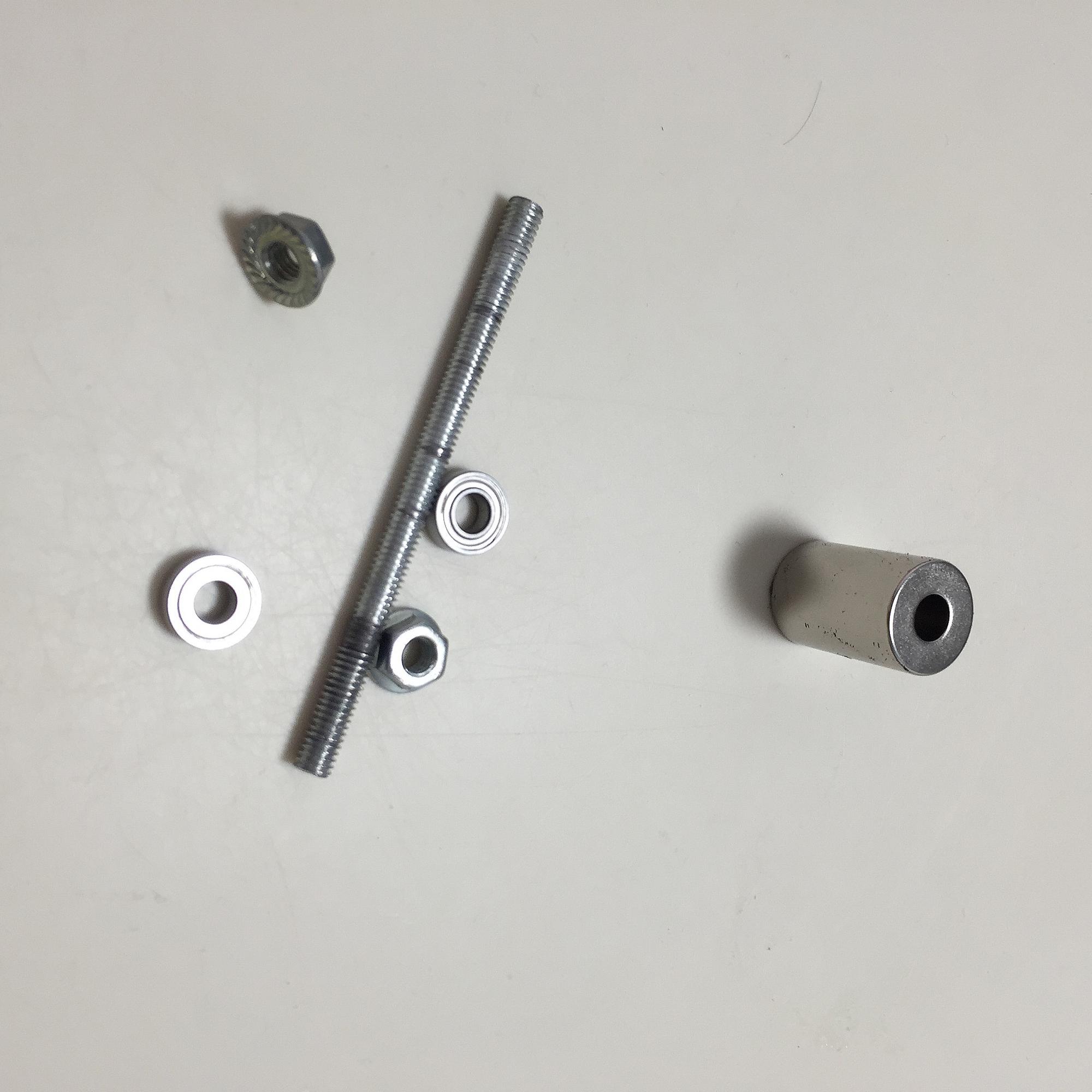

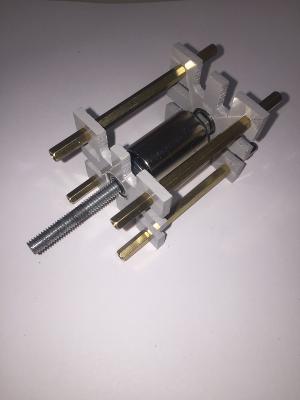

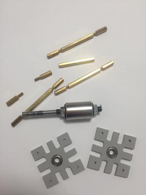

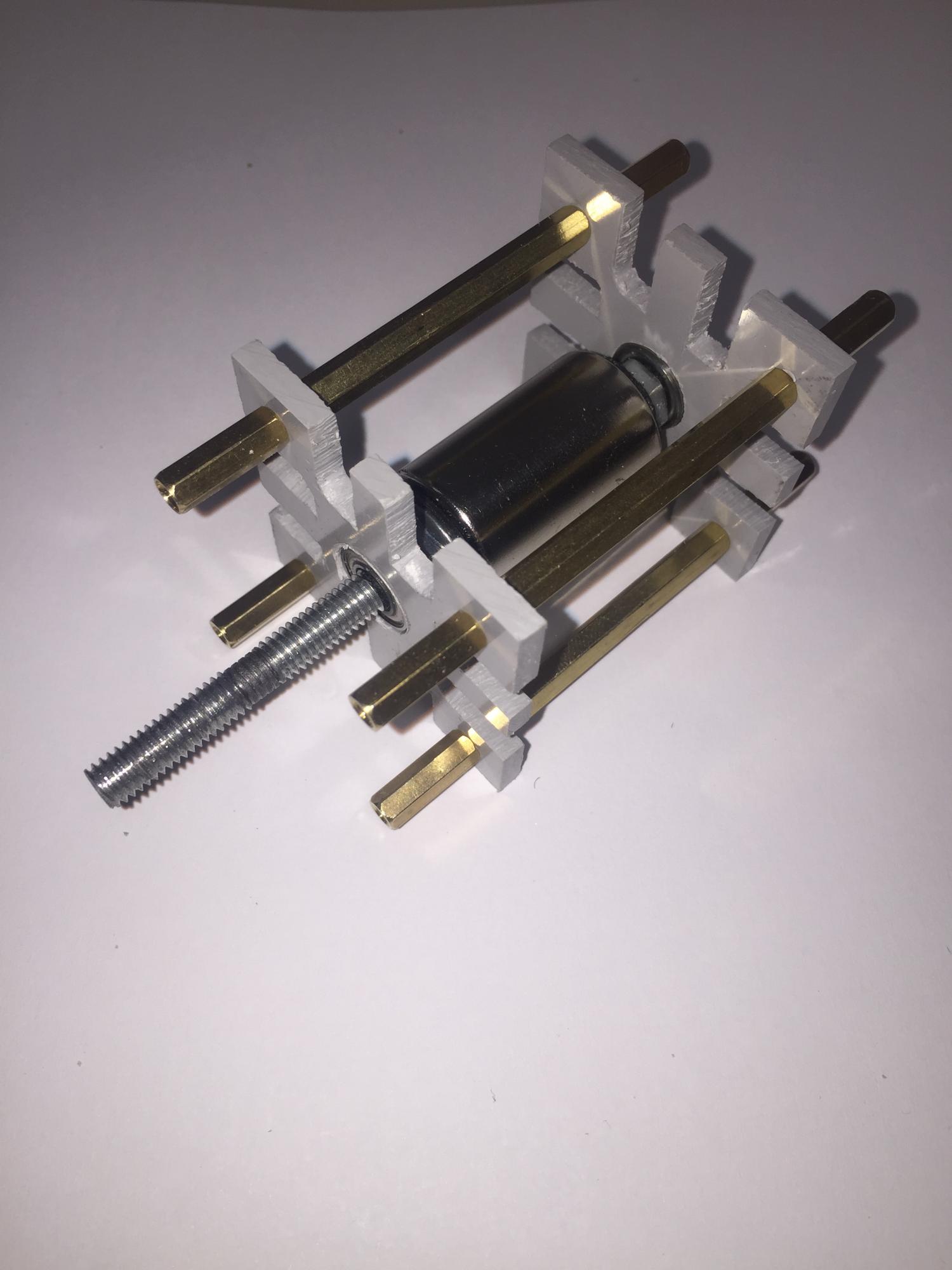

Сделал двигатель на магните 60 грамм (20мм диаметр, 30мм длинна, 8мм внутренний диаметр), 2 обмотки по 2 секции в каждой секции 3 слоя 5+6+6 витков (всего 34 витка на обмотку), получился высокооборотный двигатель.
При питании 28 вольт (конденсаторный делитель 2 по 14в) 20340 об/мин холостой ход, на нагрузке с потреблением 52вт обороты 16080, подшипник сильно греется потери на нем 11вт на холостом ходу и около 9вт на нагрузке итого кпд получился 71,3%, нужен подшипник с низким трением  :-(
чистый кпд ел мощность в мех >=82%, проверено включением второй обмотки в качестве генератора и замерена выпрямленная мощность:
вход - 52вт
кпд контроллера 98% - на катушку подается 52*0,98 = 50,96Вт
кпд катушки 82% - в мех мощность превращается - 50,96*0,82 = 41,78Вт
подшипник расходует из них 9,45Вт (на таких оборотах 16080): 41,78 - 9,45 = 32,33Вт остается на валу
генераторная катушка преобразует мех мощность в электрическую с кпд 82% - 32.33*0.82 = 26.51Вт
замеренная на нагрузке выпрямленная мощность на выходе 26,48Вт (кпд выпрямителя >96%)
кпд 26.5/52*100 = 50.9% (после двойного преобразования, электрическая мощность в механическую, и обратно в электрическую)
а это корень(0,509) = 71,3% кпд каждого преобразования (52 * 0,713 * 0,713 = 26,43)
это замер на 1 катушке, с 2мя кпд чуть выше 82% -> 85% и мощность Х2 (104Вт не максимум) минус потери на подшипнике выходит 76% доступно мех мощности на валу, как обычно на подшипниках сэкономил

Цитата: Alexandr8 от 17 Нояб. 2019 в 02:19Сделал двигатель на магните 60 грамм (20мм диаметр, 30мм длинна, 8мм внутренний диаметр), 2 обмотки по 2 секции в каждой секции 3 слоя 5+6+6 витков (всего 34 витка на обмотку), получился высокооборотный двигатель.
Вы момент в статике для него измеряли (как для предыдущего мотора) ? диаметр провода обмотки по меди какой? сопротивление обмотки?
  При обмотке 34витка (68 эффективных проводников), длине ротора 0.03м радиусе ротора 0.01м, индукции пусть примерно 0.5 Тл при токе 10А, в максимальной точке этот мотор по грубому расчету должен дать в статике:
68*10А*0.03м*0.5Тл*0.01м=0.102 нм.
0,000185 в статике момент на 1 ампервиток, *34*16=0,1 это максимум для него (всего 34 витка проводом 0,5mm2, 2 полу обмотки по 17 витков последовательно)

Werter
На первую ступень и не ищите - её проще будет на двух прижатых роликах сделать ( на трении) , что бы редукция была не менее 1 к 6.
Шестерни и ремень при таких оборотах нормально не работают.
Альтернатива роликам - только винт от квадрокоптера.
