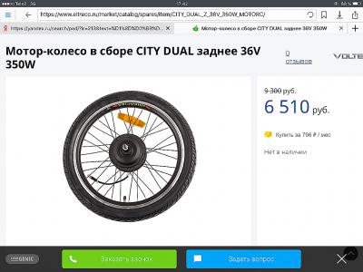

Весной хочу переделать свой обычный вел в электро. Начинаю потихоньку собирать инфу о сборке аккумулятора и самого вела. Есть несколько вопросов:

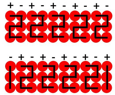

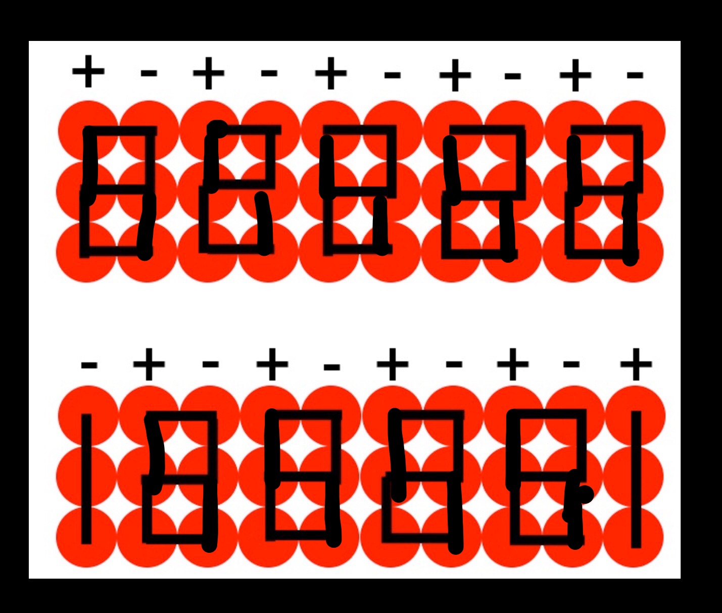

1) Правильно ли я понял схему соединения банок? Нарисовал свое представление об этом с двух сторон:
2) Какие аккумуляторы с али посоветуете заказать для сбора батареи 10s3p?
3) Какую БМС посоветуете приобрести? Желательно конечно, чтобы была балансировка.
4) Что такое короткое замыкание? Слышал, что большинство аккумов бахают как раз из за короткого замыкания. Хочу разобраться, как можно замкнуть аккумуляторы, чтобы этого избежать при сборке.
5) Какой мотор посоветуете на 250 ватт, без колеса, чисто мотор?
6) Какой контроллер?
Прошу сильно не пинать - я в этом деле полный днарь и только учусь. И не надо писать - дай сборку батареи какому-нибудь электрику Васе и он все сделает в лучшем виде. Я хочу всему научиться сам, в жизни пригодится. Да и времени на это достаточно, как никак, а зима у нас 3 месяца + 2 в подарок)
Invar

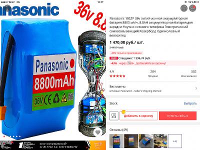

Пункт 2,3
купите 2 АКБ 10s2p для гироскутера и  разъём для их спараллеливания.
Они с BMS . Как только станет заметна потеря ёмкости их нужно распотрошить и собрать
10s3p.
Пункт 5,- узнайте в ближайшей веломастерской в какую сумму обойдётся спицовка.
И стоимость спиц. - это недёшево!
П 6.- контроллер самый простой рублей за 600- вполне нормально.

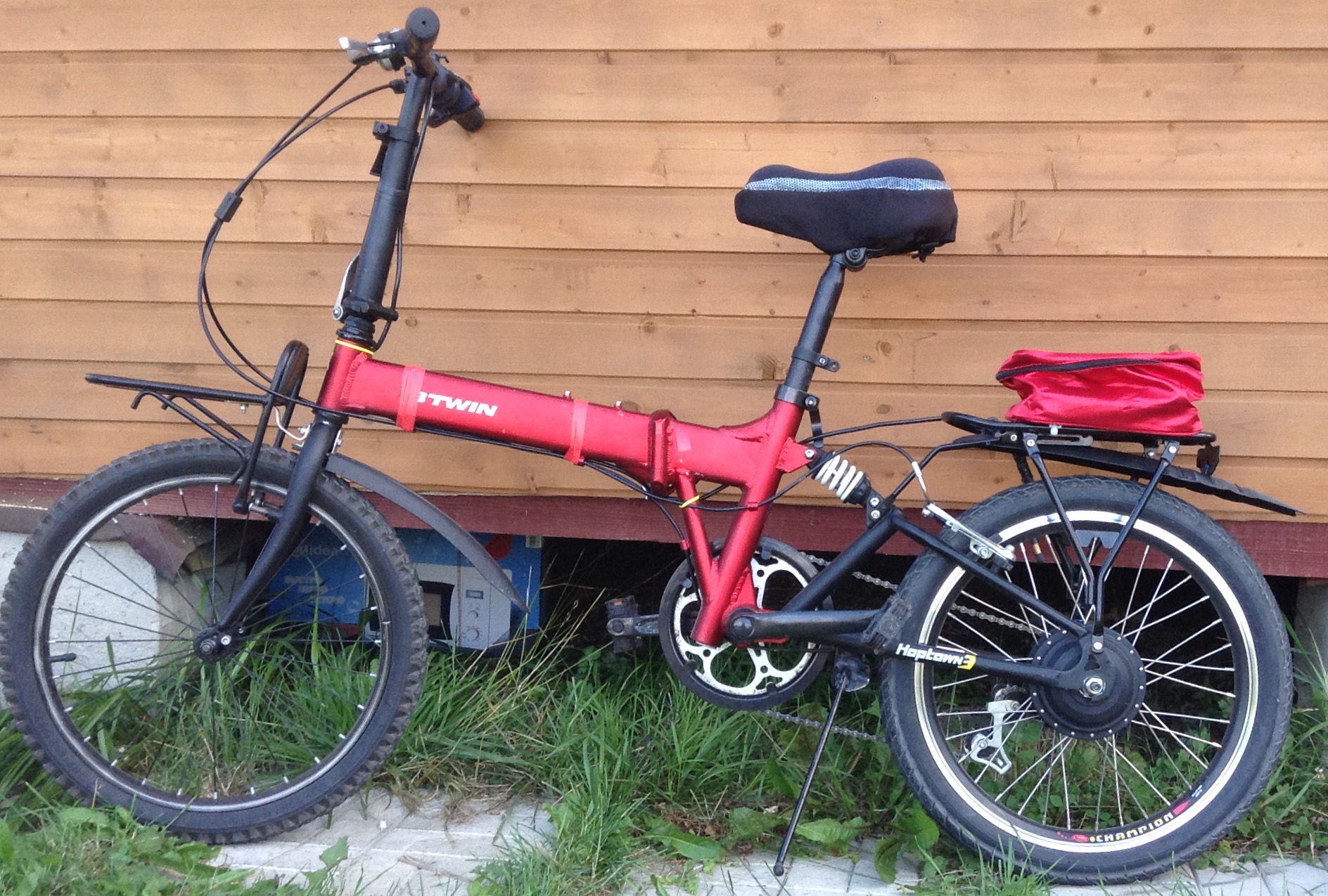

Комплектующие моего вела на фото.
Fortune
Спасибо за инфу. По поводу спицовки - я это сам умею делать. Ну а денег дофига - экономить ни на чем не хочу, особенно на аккумуляторе. Но и оверпрайс конечно тоже мне не нужен. Все должно соответствовать своей цене)
