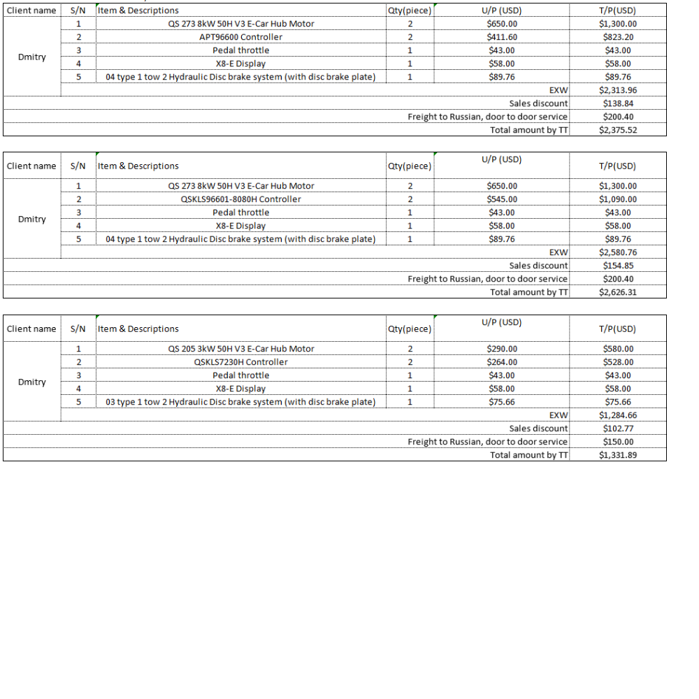

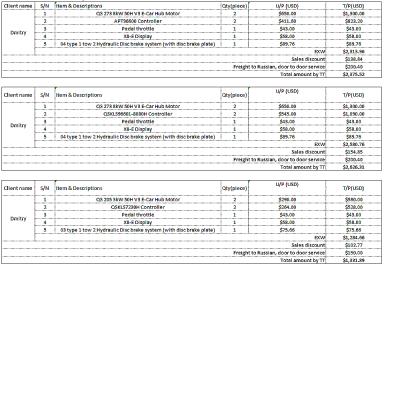

velos
Может кому понадобится.
Переписывался с поставщиком. Текущее предложение:
Выяснялось, что у них доставка "до двери" и если нужно, они сами платят таможенную пошлину.
Похожие предложения на 8 кВт:
QSMOTOR 2WD 8000W 96V KIT (APT 96600 ):
