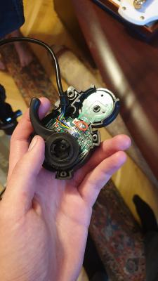

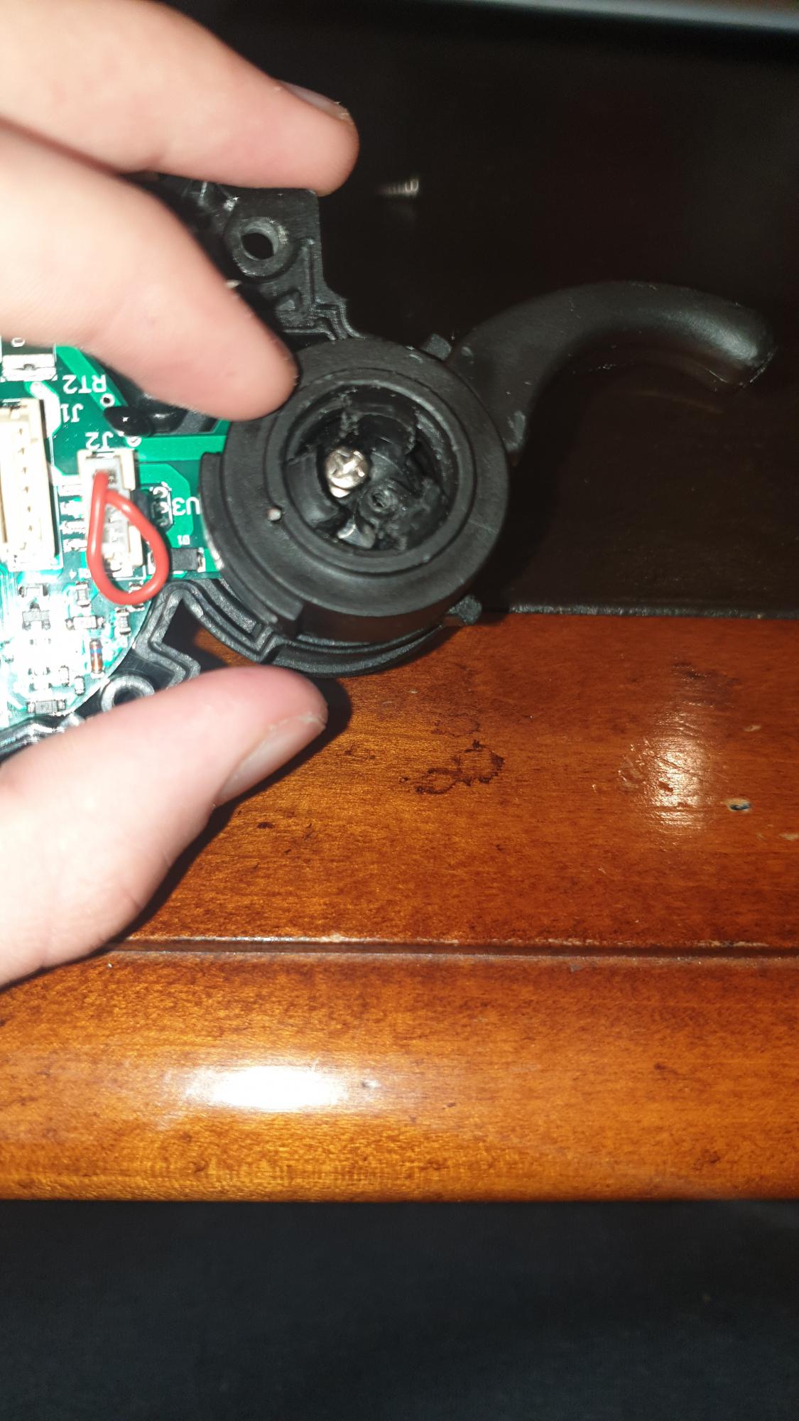

AceBen
Я не могу засунуть курок газа обратно. Не получается. Что делать? Я  все пробовал, какие рекомендации и советы вы можете мне дать? Бортовой компьютер Minimotors EYE THROTTLE, с зелёным дисплеем. Выкрутил из-за влаги в дисплее. Speedway Mini 4 Pro.
vovische
Это очень просто! Сначала надо сжать( закрутить) пружину, например отверткой,  установить курок  на своё место и прикрутить шурупчиком.  :exactly:
electro05
#2
Всё верно. Я то же в первый раз долго возился пытаясь пружину на место поставить. Потом сообразил отверткой натягивать. И ставить в "заряженном" состоянии.
И холл подогните, а то такое ощущение, что он у вас куда-то выгнулся на первом снимке.

AceBen
[user]electro05[/user],  А не подскажете как отвёрткой скрутить?
electro05
[user]AceBen[/user], Не знаю, как вам подсказать. Не помню уже как я делал пошагово. Нужно натянуть/закрутить чем-нибудь пружину и в таком взведенном состоянии ставить на посадочное место. Ну и потом шурупом закрутить.
Dualtron 2 EX+ (весна 2017)
VASILIYBUMER
Тут повозиться нужно. Бывает и пружина с паза выскакивает
procto87
На словах обьяснить сложно. Нужно видео найти и посмотреть .
Я когда разбирал впервые тоже долго с ним возился .. но потом победил
speedWay mini 4 48в / 2017 г.в.
