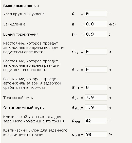

Я говорил про конкретное видео, вопросы к нему есть? И я так и не услышал ответ:
Чего щетали в том видео, вот с этой табличкой :)
Добавлено 04 Апр. 2020 в 14:28
Цитата: yurgen от 04 Апр. 2020 в 14:24А то что вы намерили - это бред шизика
Я ничего не мерил, я только щетал: 6 метров с 40км/ч  :hello:

по поводу " посчитать" , -
чисто теоретически можно предположить что приторможении на пределе срыва  ( используя коэфф. трения покоя , который больше чем при  скольжении ) , да еще учитывая увеличение давления на переднюю ось из за смещения ЦТ  - можно достичь G > 1 ..
Но для таких рассуждений нужно чисто проведенный эксперимент, с надлежащей фиксацией времени нажатия на тормоз и пройденный путь.
У вас к сожаления ничего подобного  нету .
А калькулятор тут
https://www.translatorscafe.com/unit-converter/ru-RU/calculator/car-stopping-distance/

Цитата: yurgen от 04 Апр. 2020 в 14:55но я это не подаю как троллинг оппонента..
А ты щетаешь, что можно делать 5 ошибок в одном слове и это не троллинг?  :-D
Добавлено 04 Апр. 2020 в 15:02
[user]yurgen[/user], ты так и не ответил на вопрос, а я переспросил 3 раза  :hello:
