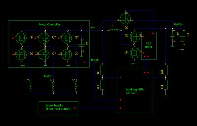

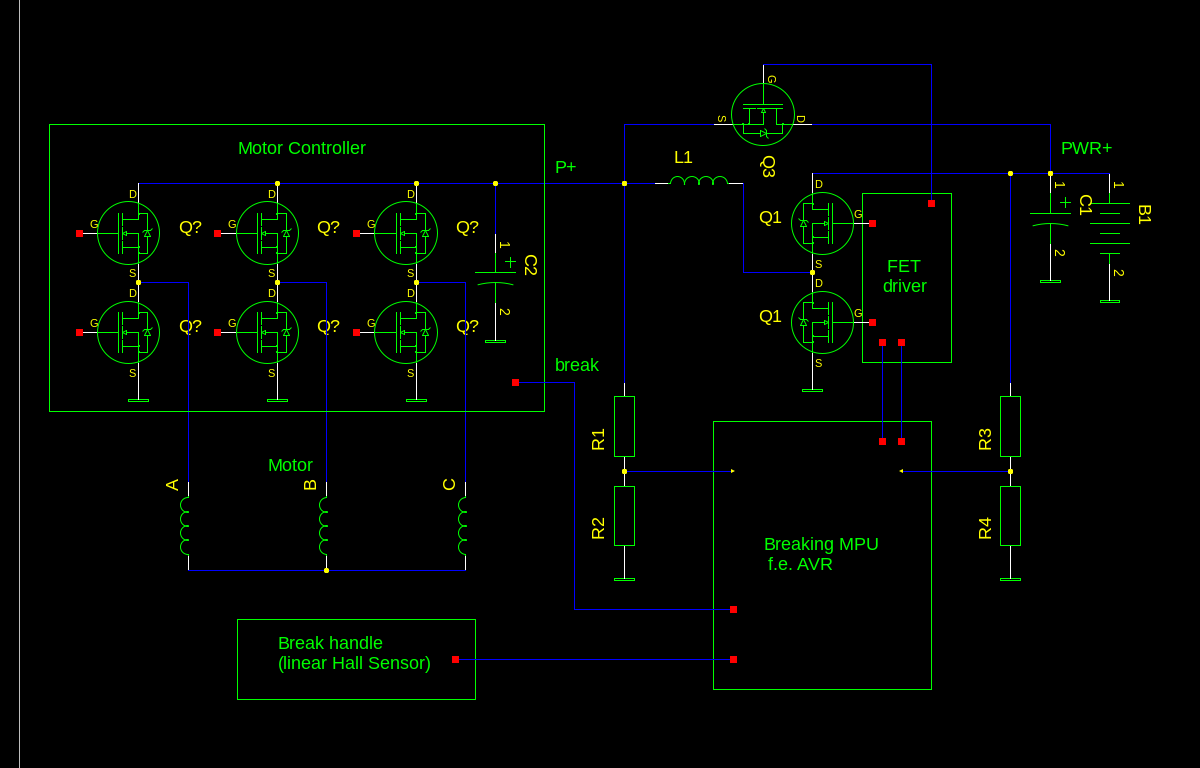

а я бы скорее предложил над чемто вроде этого подумать:
выключенные контроллеры отлично работают 3фазными выпрямительными мостами, выпрямленный ими ток можно через stepup (L1,Q1,Q2) заливать в батарейку. зная L1 и измеряя U P+ и PWR+  и управляя полумостом Q1,Q2 можно контролировать нагрузку на контроллеры-выпрямители и соответственно тормозной момент.
силовая часть минимальна, оба контроллера могут быть подключены параллельно к одному тормозному контроллеру. значительная часть эл энергии рекуперируется в батарею. потери восновном на fet-диодах в контроллерах и обмотках.  для нормального режима можно подключать батарею к контроллерам, плавно заряжая С2 через тот же преобразователь L1,Q1,Q2 но в режиме  stepdown. после выравнивания  P+ и PWR+  опционально можно замыкать  L1 через Q3 это позволит применить дроссель поменьше:).
драйвер нужен с обеспечением статического открытия Q1(Q3) (не биг дил вовсе)  ну или они должны быть p-fet.
основной  недостаток кмк что контроллеры при каждом торможении должны выходить из ном режима: напр их напряжение питания при торможении будет снижаться сильно ниже порогов, под котрорые они дизайнились, что в общем случае  может вызывать их непредсказуемое поведение. или скажем большие задержки выхода на норм режим.

На гириках и моноколесьях максимальный тормозной момент я так подозреваю нельзя использовать паскоку при этом имеется высокий риск с них улетететь клювом вперед. На самике высокая продольная устойчивость поэтому можно оттормаживаться вплоть до стоппи.
Насчет схемы, идея интересная. Поначалу тоже думал сделать буст, малость по другому,  но не суть. Что мне в таком решении не нравится
- сам рекуп не нравится, допустим живу я гденить в сочах, зарядил батарею, и поехал с горы к морю, возможно срабатывание защиты в БМС по перезаряду батареи т.к. энергия торможения получится больше чем затраченная
- при максимальной интенсивности торможения с максимальной скорости ток заряда также может превысить возможности батареи принять большой ток, опять появляется риск отключения  бмс с соответствующими последствиями. чтобы такой тормоз гарантированно хорошо работал нужен накопитель типа суперконденсатора приличного габарита, минимум поллитра и цены немалой
- диоды в мосфетах не нравятся, таком мосту будет падать вольта полтора, поэтому даже если полностью закоротить выход такого моста мотор еще довольно сносно крутится, значит эффективность экстренного торможения наверное будет не высокой
- ток торможения может быть очень высоким, на вывешенных колесах я намерял под 100А на фазу, хоть и кратковременно но очень большая тепловая нагрузка на мосфеты контроллера.
- в моей схеме можно сделать сколь угодно низкую частоту ШИМа за счет этого регенирируемую энергию можно убрать почти в нуль, львиная доля энергии будет рассеиваться в МК. это тоже конечно не очень хорошо, но врядли в реальных условиях это приведет к перегреву колеса. Тем более что частоту можно будет менять оперативно в зависимости от ситуации таким образом контроллировать репукерацию. Да и перегрев для контроллеров или батареи опаснее чем для МК. За счет низкого сопротивления открытых транзисторов подключенных напрямую к МК получается практически КЗ обмоток соответственно эффективность торможения коло сальная.

Цитата: arthuru от 01 Апр. 2020 в 16:06ток торможения может быть очень высоким, на вывешенных колесах я намерял под 100А
да но через бустер в батарею это будет раз в 10 меньше и совсем нестрашно,
и механические/аэро потери оставят так мало электроэнергии что за батарею на рекупе имхо можно не переживать.)
кстатти, в колесах, зарядки недозаряжают чуток литий чтоб не опасно было сьехать с довольно приличной горки прямо сраз после розетки. в сочах если на горе живешь - можно также поступать)).  про фет-диоды - да это проблемка но можно шоттки еще добавить раза в 2-3 снизит падение.

на самике можно вес туловисча перенести максимально на зад, тогда получится довольно большой рычак относительно переднего колеса, соотв тормозное усилие на переднем колесе можно увеличивать до тех пор пока не появится риск перевернутся, на моноколесе этот рычак гораздо меньше, на гирике еще меньше. ну и вообще говорят что у них тормозной путь приличный
я считал, 100кг с 50кмч до нуля если за 3с получилось под 60А зарядный ток если 48В батарейка. но это конечно если все вернуть, что практически не возможно, но всеравно многовато, мощный буст должен быть

дэка-рычаг да это конечно фактор, но он реально реализуется только на механике, где возможен макс момент на 1-2 порядка выше чем в реальном мотор-колесе.  серийные моноколеса выше 2.5-3kw (GW MSP напр) не делают, там хватает рычага из смещения педалей относительно оси колеса и ширины педали.
60A*50V=3kW всего   да, с 50kmph аэродинамика заберет бОльшую, можно смело на 2-3 делить  и тогда 30A на 9P менее 3.5A/банку импульсом менее минуты, вполне приемлемо kmk.  bms нужно будет заменять, баллансировка наверное станет обязательной.  в колесах цепь между контроллером и батареей не разрывается транзистором bms, транзисторы только во внешней зарядной цепи.  потому что лучше батарею подпортить чем райдера уронить.   в моей схеме можно Q3 использовать из bms,  сделав дополнительный вывод B- и вывернув L-свич в разрыв P- B-  кстати это упростит драйвер n-fet потому что засаживать L надо только в динамике. я чета сразу не сообразил.
